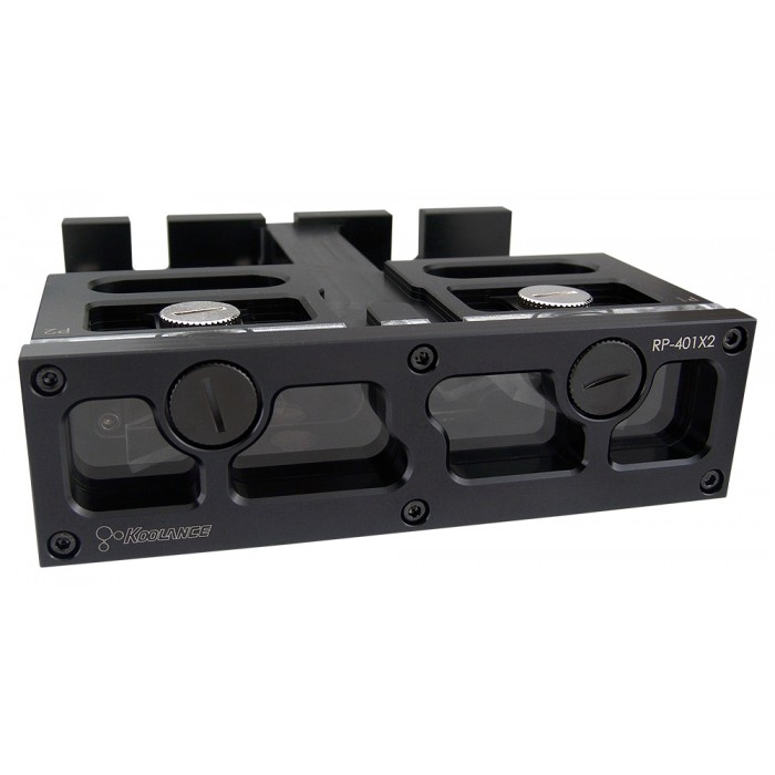

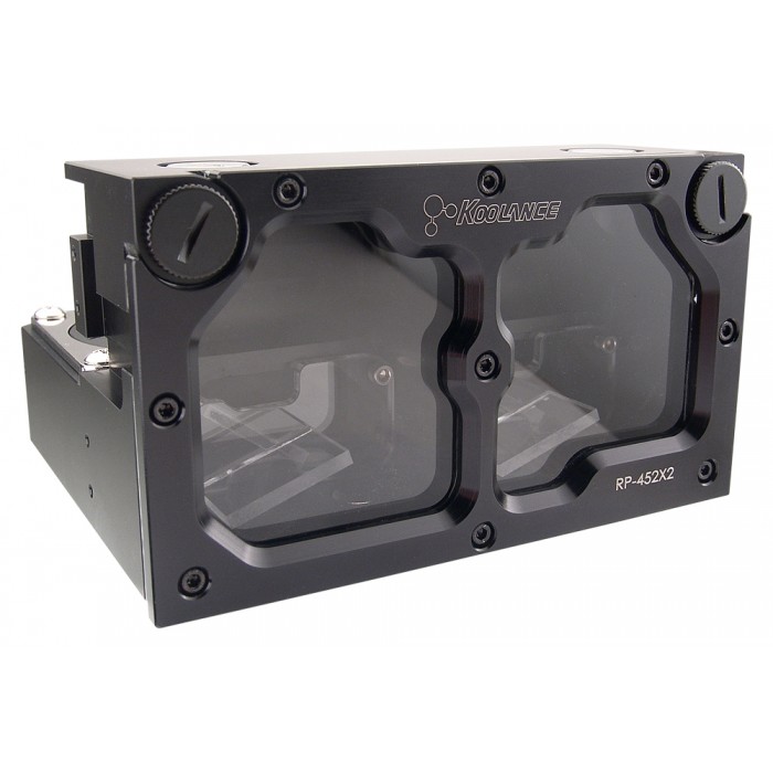

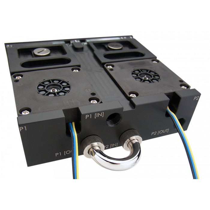

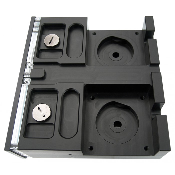

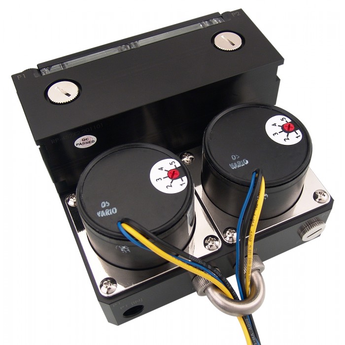

Регистрация: 11.03.2008
Откуда: Норильск...
Вашингтонские рукоблудники совсем не против ориентации насоса --- ротором вниз... )
https://koolance.com/rp-401x2-single-5-25in-reservoir-for-1-2-pmp-400-pumps
rp-401x2_p1-700x700.jpg [ 45.5 КБ | Просмотров: 1227 ]
rp-401x2_p3-700x700.jpg [ 64.37 КБ | Просмотров: 1227 ]
rp-401x2_p4-700x700.jpg [ 60.82 КБ | Просмотров: 1227 ]
https://koolance.com/rp-452x2-dual-5-25in-reservoir-for-1-2-pmp-450-s-pumps
1.jpg [ 54.45 КБ | Просмотров: 1227 ]
2.jpg [ 79.64 КБ | Просмотров: 1227 ]
Так-же и Люблянские рукоблудники не против опрокинуть насос...
Есть ещё компании которые так-же не против опустить помпу...
Ну и конечно лично "тестирую" комборез под 2 штуки D5-ых уже много-много лет --- вопросов не имеется --- насосы шпарят и шпарят...
Они что-то знают, окаянные... ))
Water Cooling System Koolance --- Superior Liquid Cooling Solutions.
Откуда: Норильск...
k2viper
Этот комборез может работать как с одним насосом, так и с двумя в различных комбинациях...
У меня работает и на одном большую часть времени(90%), изредко на двух... :D
Так, что мимо...
Откуда: Норильск...
k2viper
Обеспечь ротор насоса ВСЕГДА перекачиваемым продуктом(вода/гликолевые растворы оной) и эти насосы способны работать в любом пространственном положении...
Laing-же в свою очередь банально исключает вариант(раб.колесом вниз) дабы обезопасить себя(иски/возвраты/репутация)от выхода из строя насосов при некорректной эксплуатации, т.е. без водицы/гликоля у разного рода рукоблудников безголовых --- эдакая защита от Дурака т.с. ...
Куланс, ЕКашки и еще пару вендоров выпуская в оборот комборезы с насосами ротором вниз заложили конструктивно постоянное присутствие ЖиЖи в камере насоса/насосов...
Так-же не забывайте, что производитель говорит Только о воде и гликолевых растворах воды, чистые растворы, без всяких посторонних включений...
Т.е. эксплуатация этих насосов со всякого рода мутными ЖиЖам(авроры и тому подрбное) мягко говоря, не рекомендоаано производителем...
