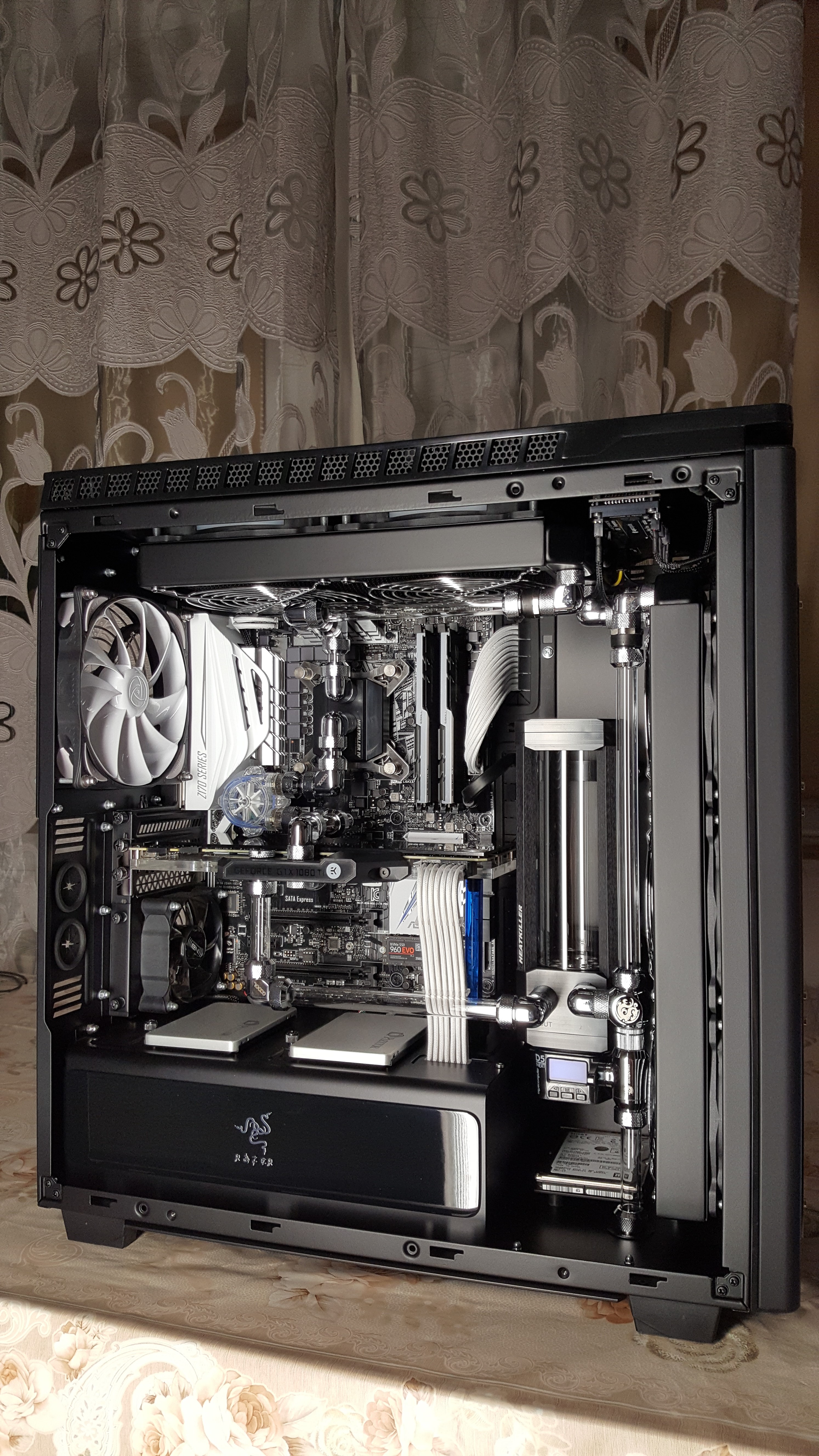

SERO91988 писал(а):
одной Д5 больше 160л уже хорошо.
У меня с одной д5,два рада,два водоблока,240л/ч
DANIIL_BJ писал(а):
С виду, больше мест для течи нет.
Это только с вашего виду)

and00 либо датчик такой "точный" либо что гораздо менее вероятно контур простой как валенок с минимумом поворотов и перепадов высот.
вон у Красного 165л/ч на 2х Д5 в не слишком сложном контуре с перепадом меньше метра.
Мне нужен мир! Желательно целиком.
Мой MORAzilnik https://forums.overclockers.ru/viewtopic.php?f=118&t=621777&p=16776668#p16776668
Регистрация: 29.03.2006
Откуда: Germany
Фото: 8
SERO91988
В показаниях своего датчика я абсолютно не сомневаюсь,в контуре 13 штук 90° уголков.
H440.jpg [ 3.54 МБ | Просмотров: 738 ]
Просто я много чего модифицировал,начиная от фитов и заканчивая топом,плюс правильная разводка,без всяких перепадов высот и т.д.
А у CrownA всё в водоблоках,поэтому.
SERO91988
Посмотрел я ваш проект,респект.
С фитингами я сделал примерно тоже самое
