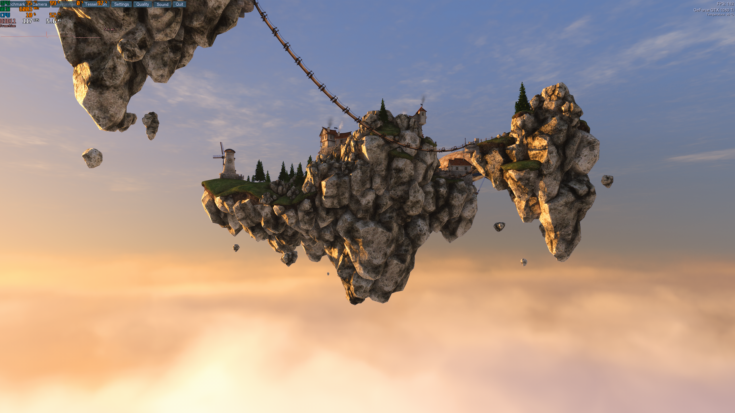

Регистрация: 28.08.2010
and00 писал(а):
Хевена будет достаточно.
Пока так получилось.
1.png [ 3.4 МБ | Просмотров: 337 ]
Проц в основном держался на отметке в 46гр, видяха пыталась перейти на 36гр, но особо ей не удалось. Вода была 32гр на входе и 29гр на выходе. Вертушки работали в обычном автоматическом режиме, одна 140-ка была отключена.
В общем, заказал новые 140-ки на 4пина, на след. неделе заберу и уже нормальный тест прогоню.
Ryzen7 7950X / Asus X670E Hero / KFA2 RTX4090 /
