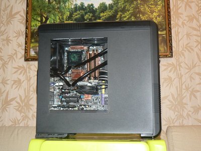

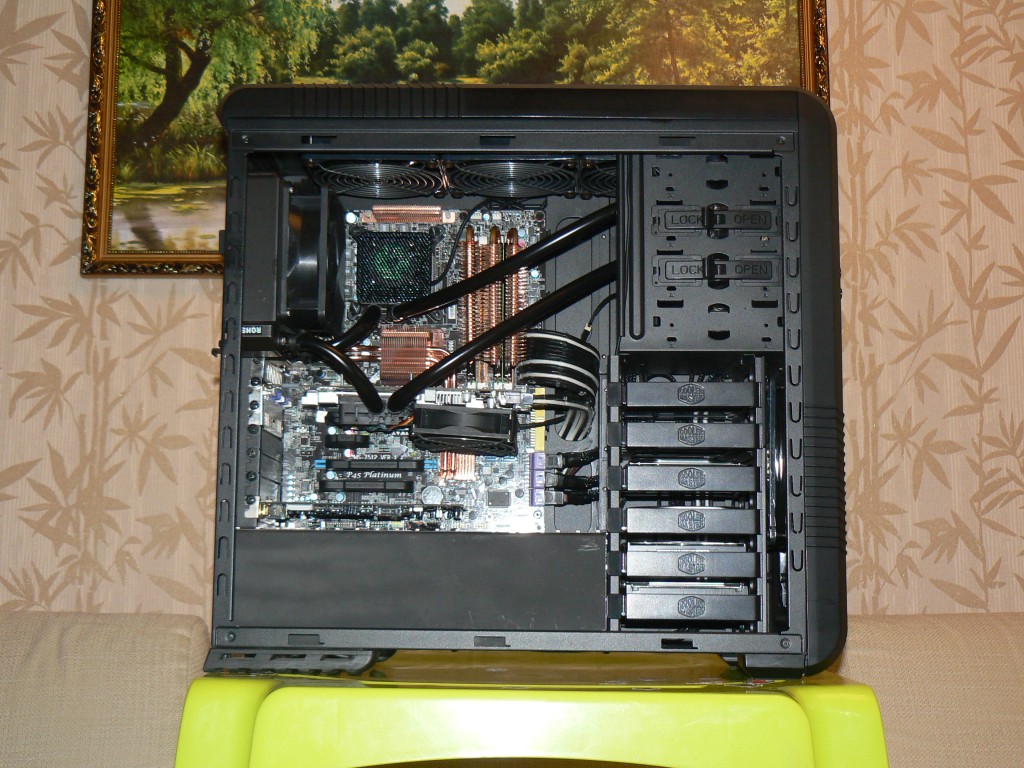

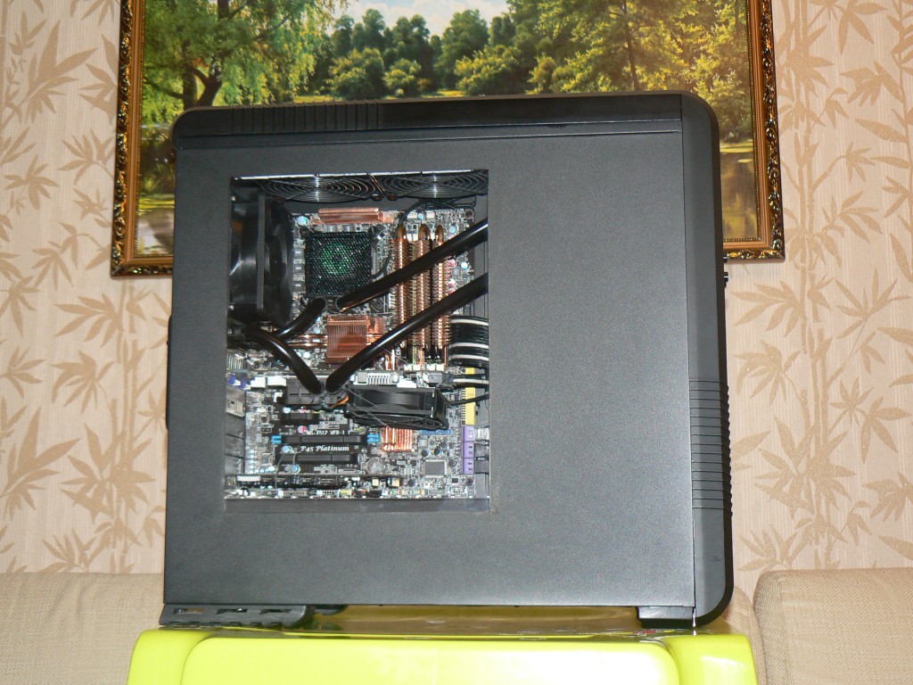

Здравствуйте!
Закончил сборку СВО на основе Н-80 и Н-100:
- помпы/водоблоки от Н-80 и Н-100;
- шланг 10/13мм;
- резервуар xspc;
- в системе заменены радиаторы на медные 1х120 и 3х120;
- над врм видеокарты стоит вентилятор 92мм;
- порезан корпус, сверху для установки радиатора 3х120 и сзади для установки радиатора 1х120 фитингами вниз;
- с помп/водоблоков сняты верхние крышки с контроллерами вентиляторов. водоблоки закрыты сеткой (от гриля динамиков поменьше 15 гдш...).
Разница в темпаратурах от замены прадиаторов минимальная - нехватает производительности помп скорее всего (осталось сделать помпу из движка жесткого диска).
Температура под фильмами/музыкой/интернетом: видеокарта - 32градуса, процессор - 43градуса. Под играми в которые играю изредка температура процессора выше 70 ниразу не поднималась, а видео выше 50...
Комментарий к файлу: фото сбоку без крышки

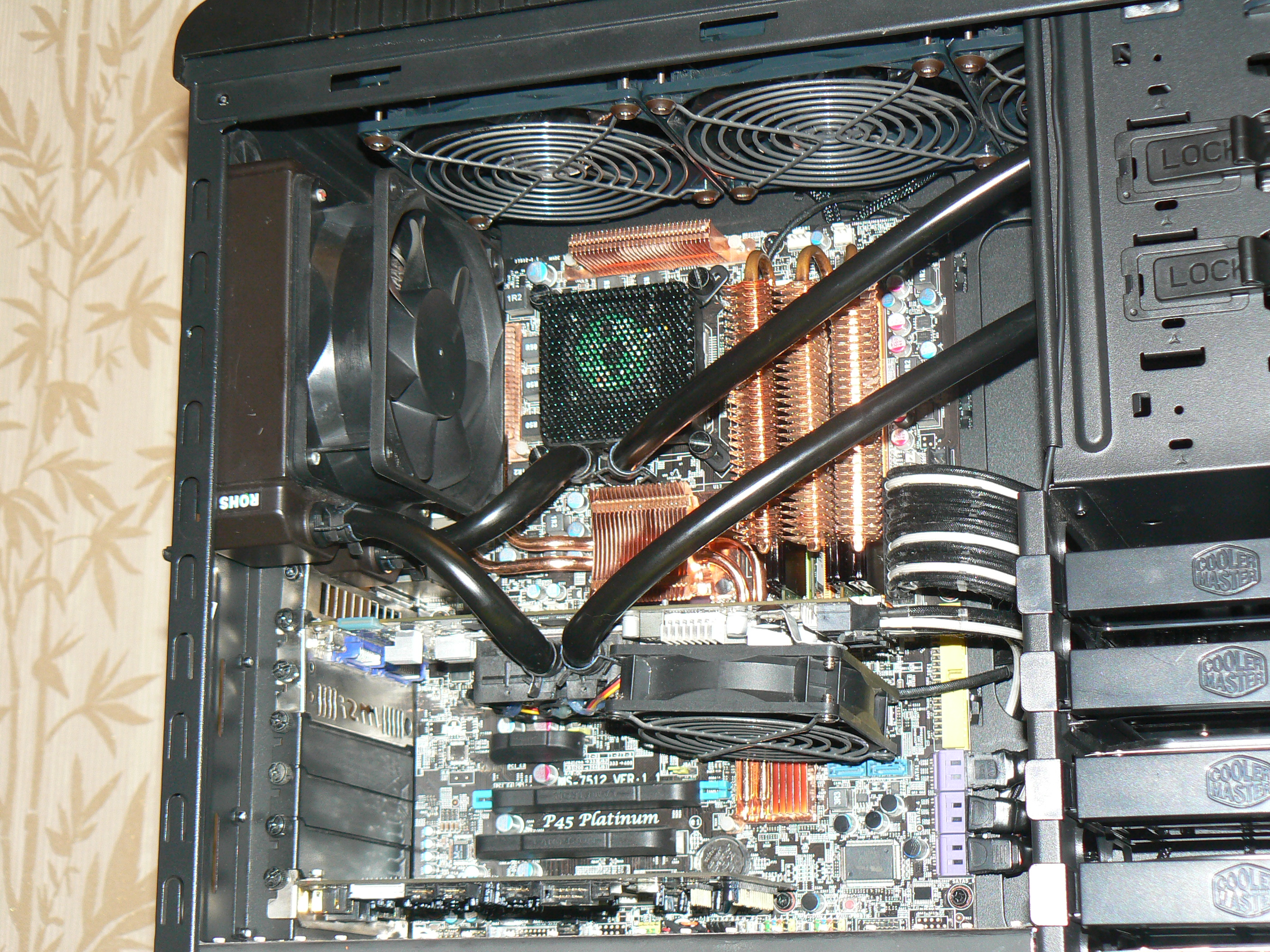

tda2050 А сфоткай поближе место соединения шлангов и помпы. Я не понял что ты там сделал.
Регистрация: 26.05.2011
Откуда: Нижний Новгород
Фото: 16
на проце или видеокарте? на процессоре на родные фитинги натянул кусочки шланга поменьше, а на на него шланг 10/13, а на видео - срезал елочки и заплавил отверстия, просверлив новые с торца. шланги закреплены клампами.
P1130598.JPG [ 2.94 МБ | Просмотров: 1604 ]
