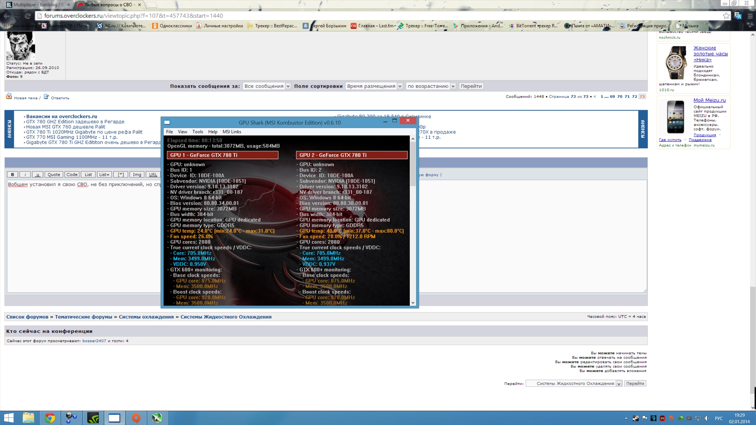

Регистрация: 17.11.2013
Вобщем установил я свою СВО, не без приключений, но справился. Завтра раскажу о приключениях. Пока вот скрин
123.jpg [ 641.95 КБ | Просмотров: 957 ]
