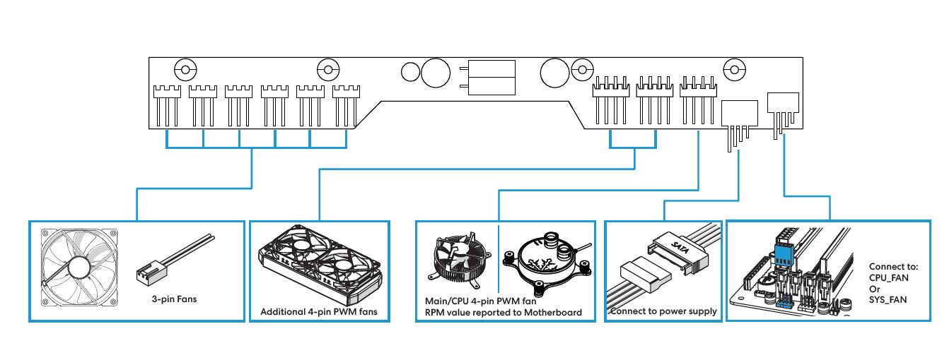

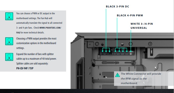

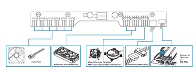

Ааа, вот где собака порылась! (© Задорнов М.) У меня "хвост" на 3 подключения для всех трёх вертушек.
они походу так сделали, чтобы свой grid+ v3 продавать за 40 баксов :mad2:
возможно мне вот это поможет, соединить белый коннектор на хабе с материнкой. Но провод надо искать (И что-то он не особо ищется), в комплекте с корпусом разумеется ничего не было :mad2:
upd: подключил напрямую к материнке, все равно работают минимум на 60% (1400+ оборотов). А даешь нагрузку так сразу раскручиваются еще сильней. Что за вентили такие, брак чтоль я не пойму. все 3??? Вообще не слушаются. Как вообще нагрузка компа может их раскручивать? Я понимаю система основываясь на температуре может увеличивать их вращение. Но когда просто так они взлетать начинают...
Аннотация 2020-04-24 220944.jpg [ 48.87 КБ | Просмотров: 2035 ]
Скорее всего что мать что то неправильно видит. Я заводил и на контроллер NZXT (стоит сразу в корпусе), и на мать, всё нормально работает и регулируется. Там обычные PWM вентиляторы, ничего особенного.
Мне кажется все вопросы к матери. Не думаю, что они все три вентилятора бракованных положили.

А эта Фанатекова чудо-коробочка - она сама как-то настраивается, или только "размножает" подключения?
Регистрация: 18.05.2008
Все что о ней знаю, на скрине выше. Видимо только разделяет.
Походу мне уже проще приблуду наподобие noctua na-fc 1 прикупить, маленькая с ручным управлением на 3 вентиля

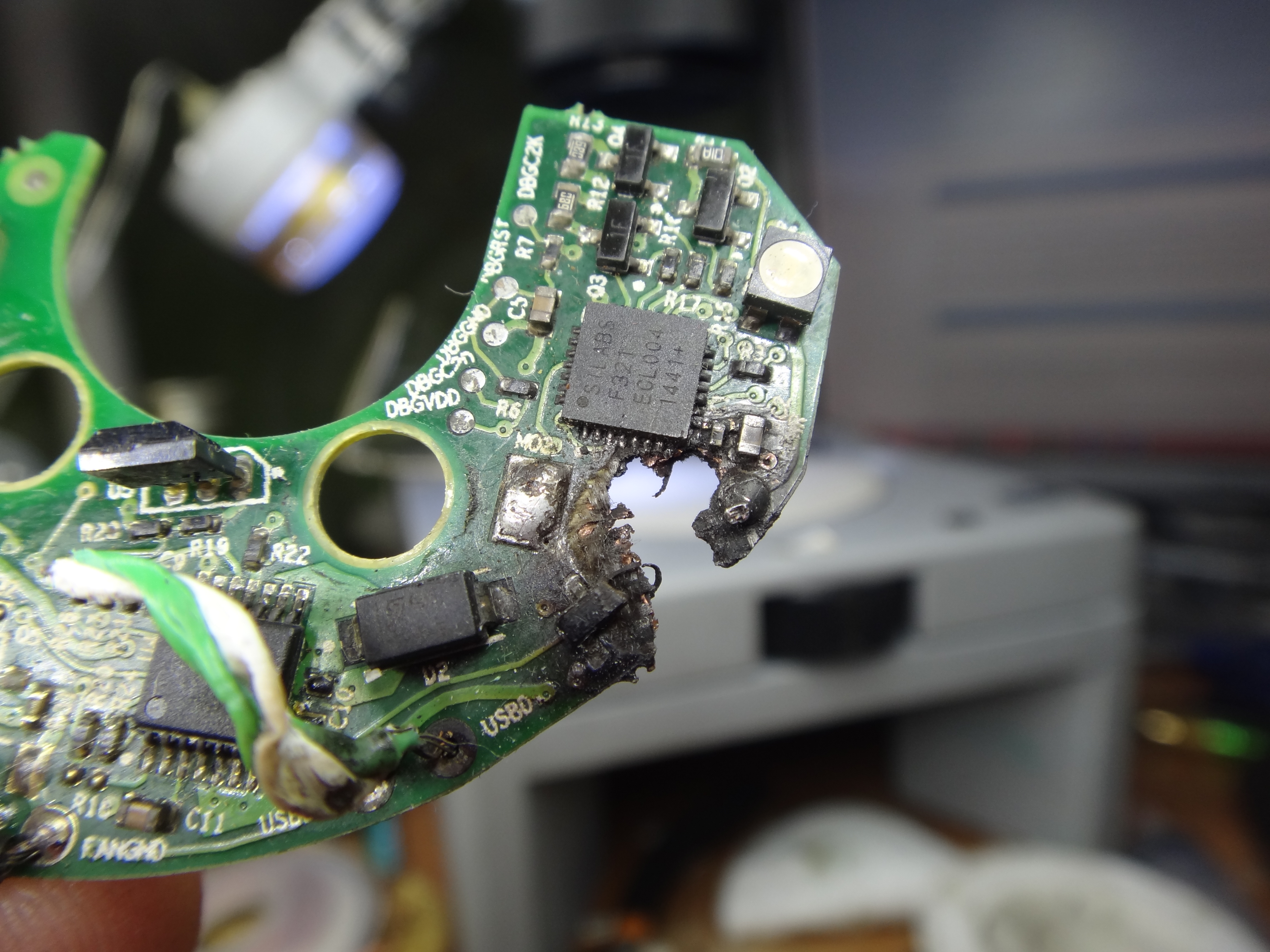

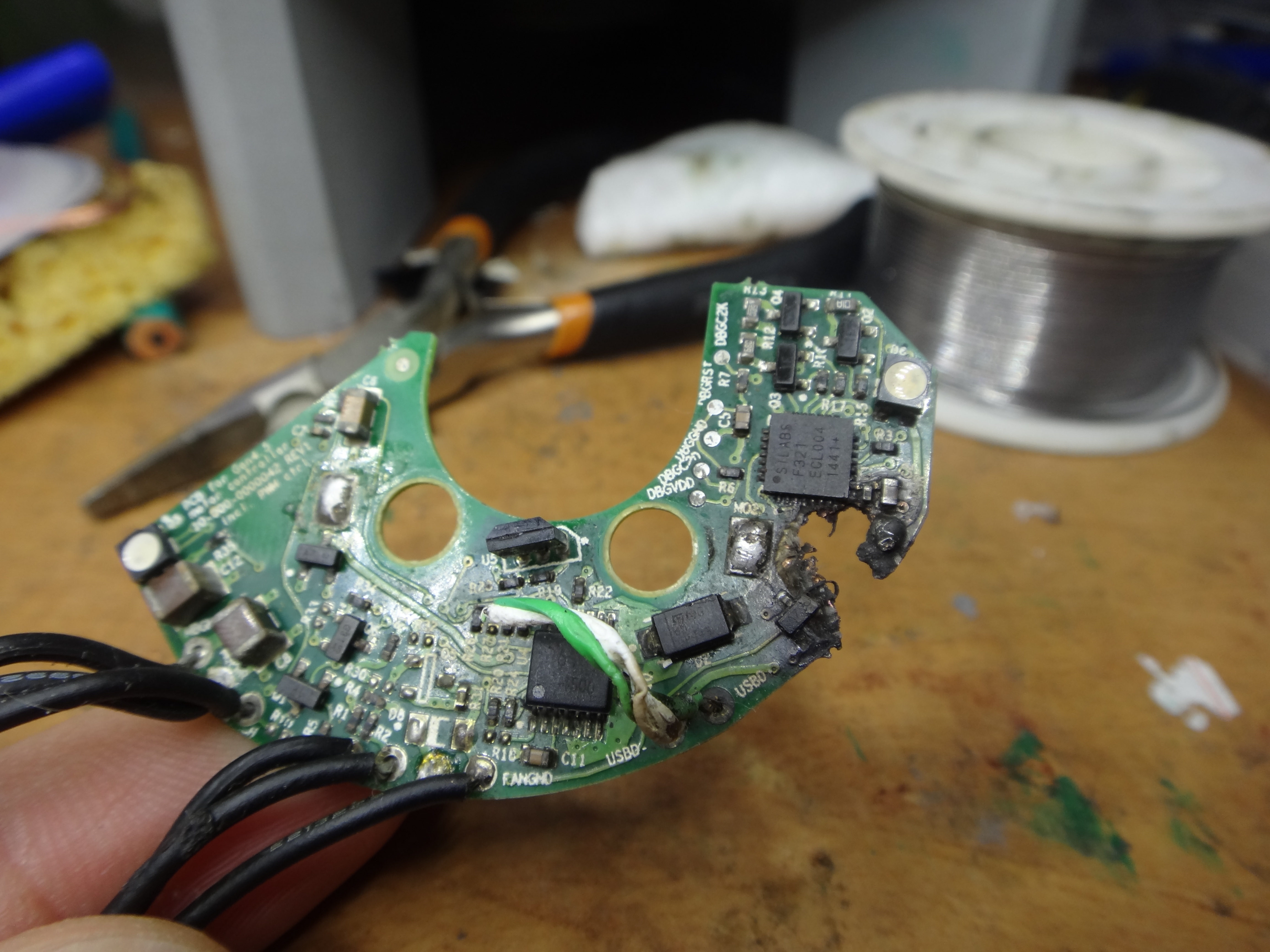

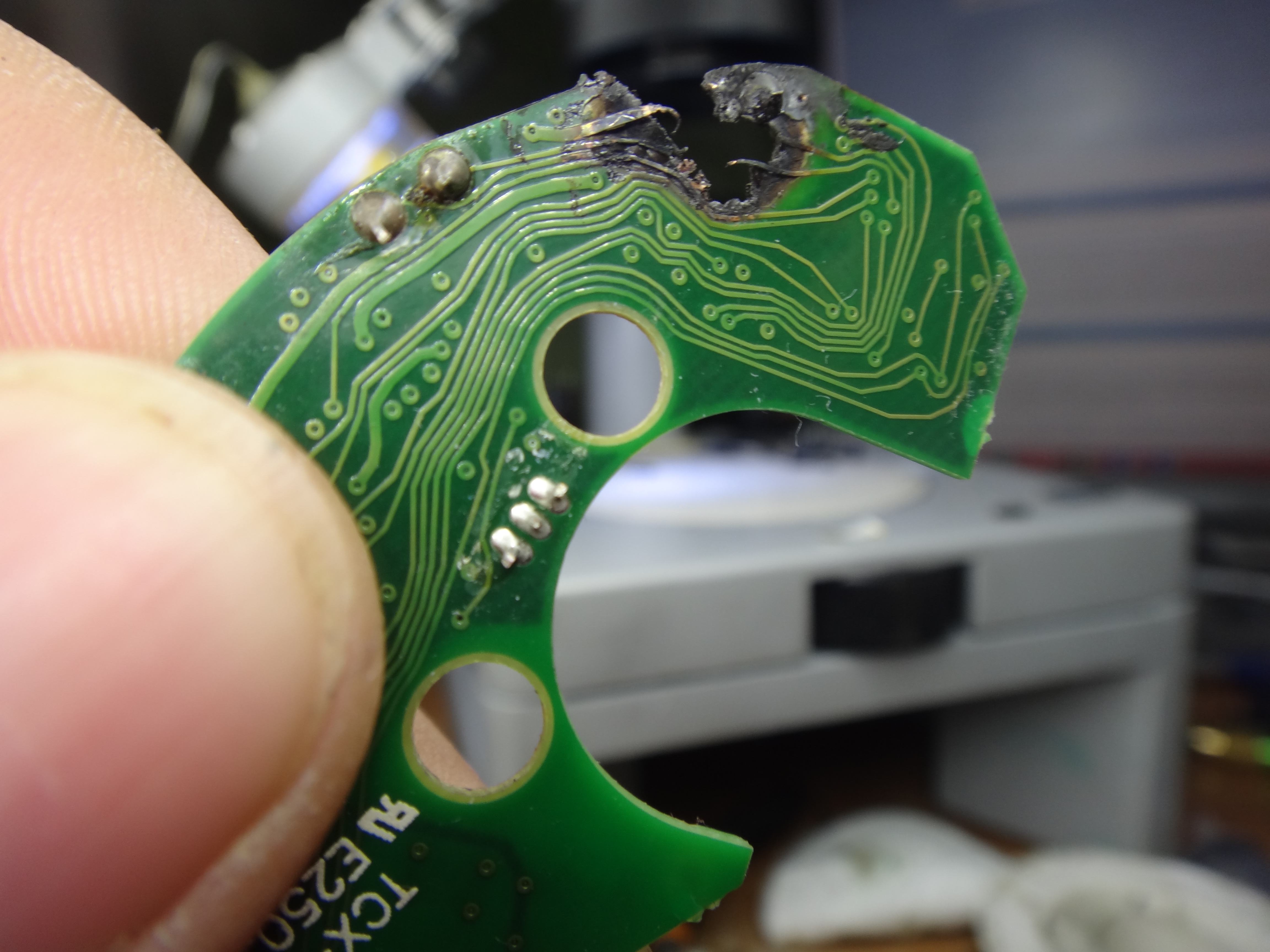

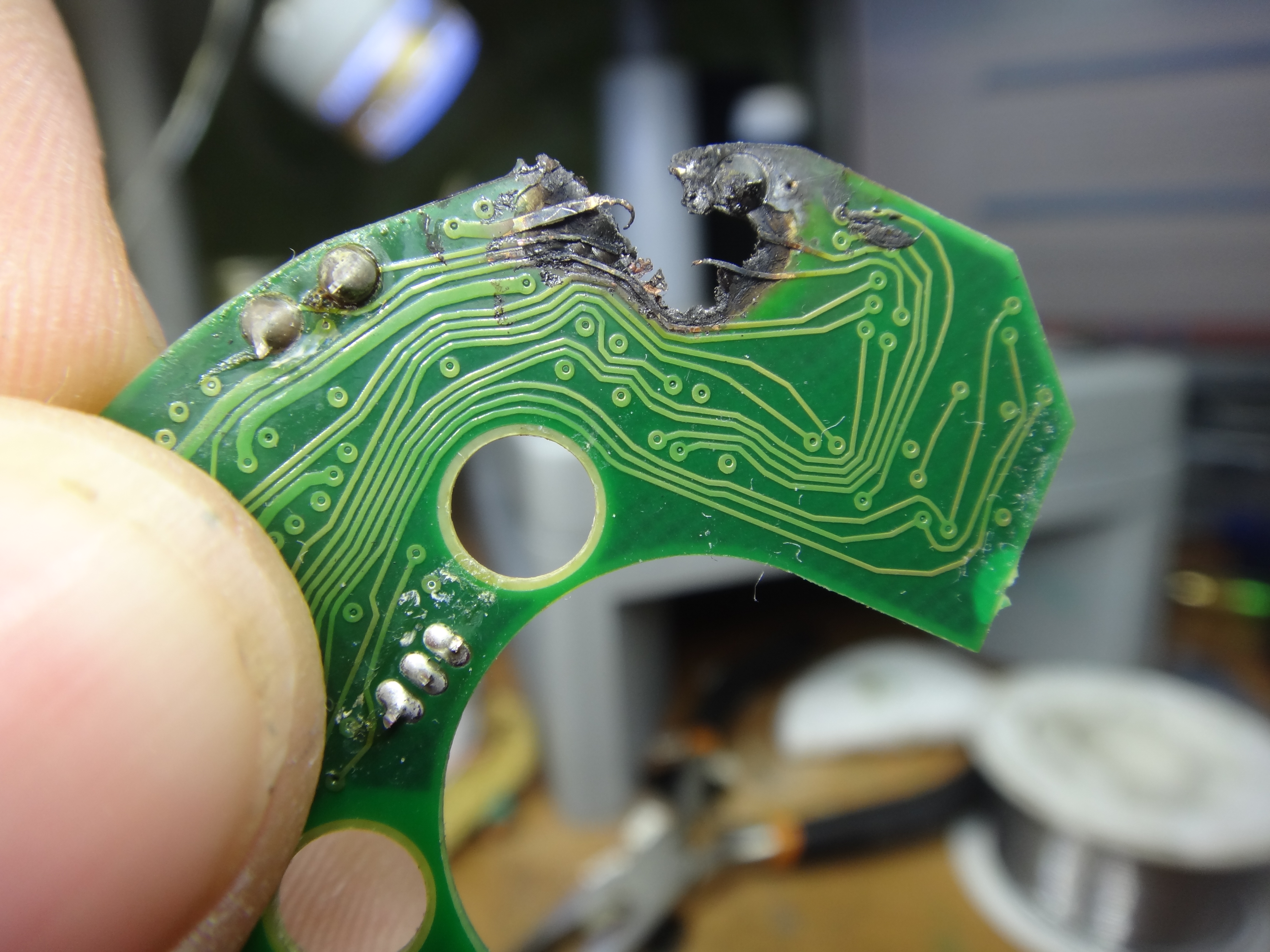

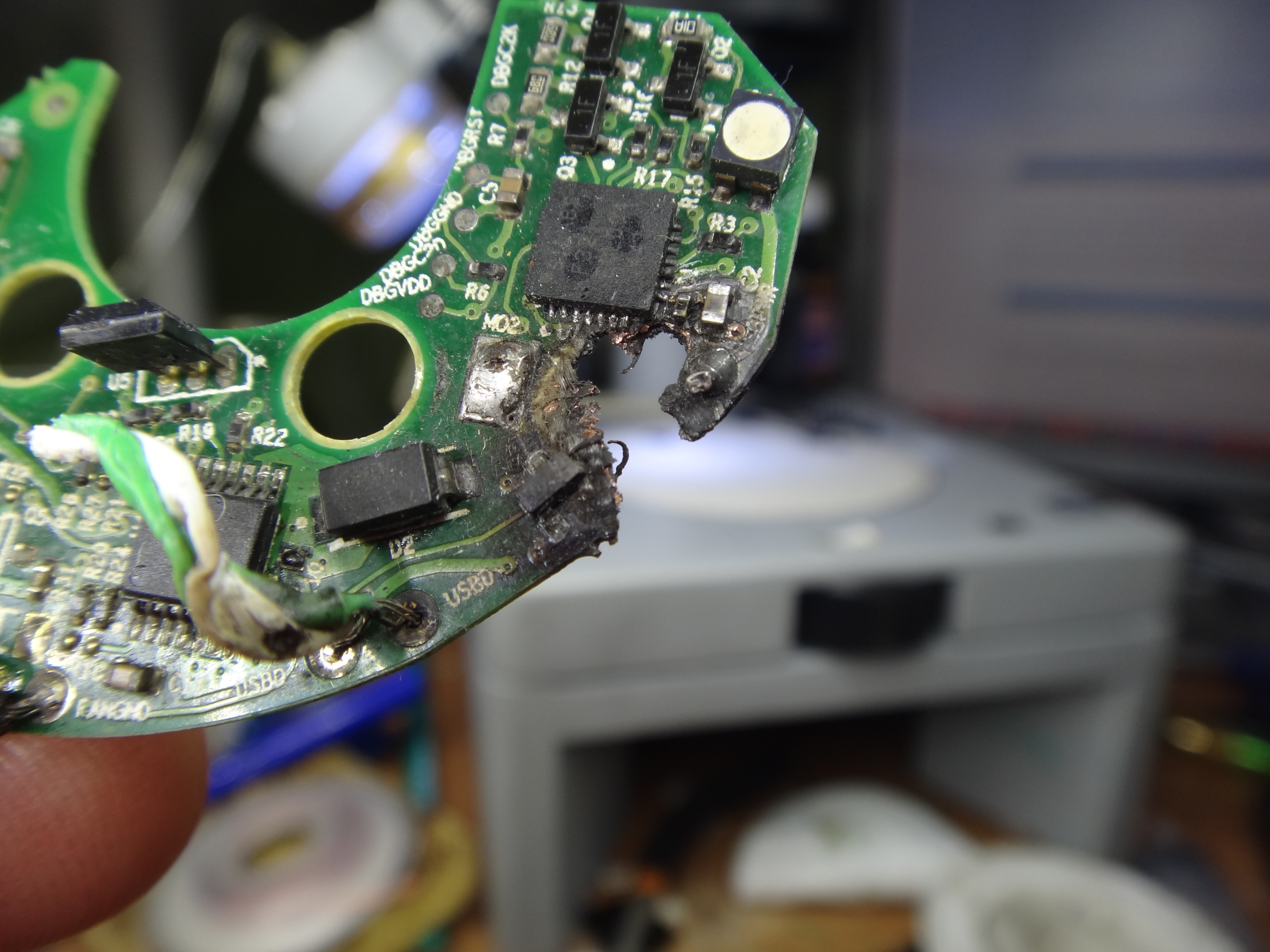

Регистрация: 25.04.2020
Достался мне этот аппарат (X61) "бездвоздмездно" со словами "что-то там сгорело". При вскрытии выяснилось, что пострадала электроника помпы. Просьба помочь в определении недостающих компонентов, а так же просьба к тем кто уже разобрал помпу - сфотографировать плату с обеих сторон. Буду пытаться восстанавливать...
DSC09975.JPG [ 2.99 МБ | Просмотров: 1931 ]
DSC09973.JPG [ 2.63 МБ | Просмотров: 1931 ]
DSC09972.JPG [ 3.2 МБ | Просмотров: 1931 ]
DSC09971.JPG [ 3.02 МБ | Просмотров: 1931 ]
DSC09970.JPG [ 2.81 МБ | Просмотров: 1931 ]

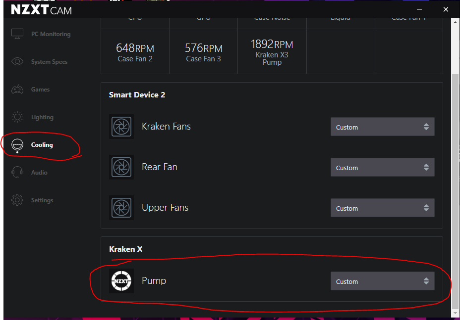

Подскажите, если все вентили и помпу подключить к контроллеру корпуса (Fractal Design Define 7), который в свою очередь одним 4 пиновым подключается CPU FAN, все будет работать через БИОС/CAM? Понятно, что будет отображаться только скорость помпы, но помешает ли это настройке профилей в CAM или авторегулировке через БИОС?
Nexus+.JPG [ 97.46 КБ | Просмотров: 1824 ]
Регистрация: 03.08.2007
Откуда: Санкт-Петербург
Сам спросил сам отвечу, все работает как и ожидалось. Видно только скорость помпы, все вентили вмести с помпой отлично руляться материнкой стандартными профилями через биос, КАМ не нужен. Если нужен свой профиль - настраивается в КАМ относительно скорости только помпы.

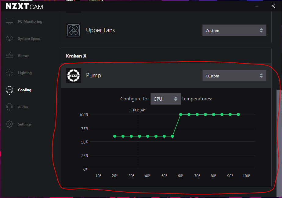

Регистрация: 09.09.2007
Фото: 3
FunkYA! писал(а):
Ну минимальные вообще 800, можно в программе выставить
А каким образом это можно сделать не подскажите?
Регистрация: 28.01.2004
Фото: 4
Есть вкладка
Снимок1.PNG [ 54.93 КБ | Просмотров: 1459 ]
Снимок.PNG [ 57.13 КБ | Просмотров: 1460 ]
Фото: 3
FunkYA! писал(а):
Есть вкладка
пока решил откатиться до версии 3.7.8, там разве выставляется кастомный профиль не в процентном соотношении? 60% это минимум во всех версиях утилиты. Если можно выставить прям в оборотах, то можно ли это сделать в старой версии утилиты?
Фото: 4
Минимум 20%, это 800 об/мин
Фото: 3
у Вас Kraken x72, я использую x62, может в этом дело? Я пробовал тянуть график вниз - безрезультатно, минимум 60%, ниже не даёт
