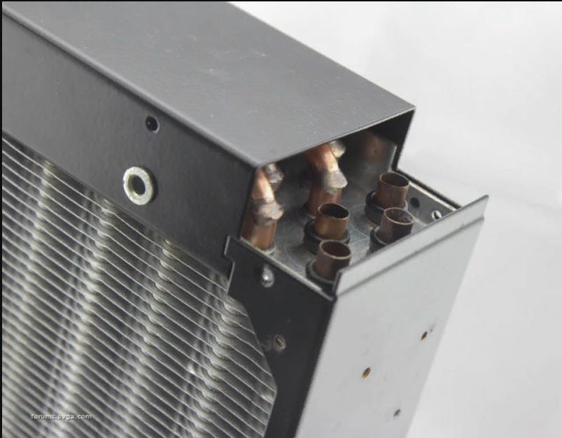

Регистрация: 11.03.2008
Откуда: Норильск...
IceFireW
Нууууу, шмат проволоки+ватный диск+мягкое моющее средство...
Диски меняем при необходимости - конечно расходник ...
Water Cooling System Koolance --- Superior Liquid Cooling Solutions.
Регистрация: 09.10.2006
atlonn
А чем промыть МОРА-3 и правильно?
Регистрация: 30.07.2019
Всем привет, сколько брать дистиллировки чтобы промыть сжо не снимая? В СЖО была залита смесь хз каких жиж, хочу поменять на концентрат ЕК + вода.
Думал взять 2 литра на промыв и литр на заливку новой, но хватит ли?
2 радиатора: 280 EK SE + 240 EK PE, резервуар на 250 мл.
Ryzen 7950x, MSI b650 Tomahawk, Nvidia RTX 3090 Ti.
Откуда: Норильск...
От чего промыть..?
Регистрация: 24.03.2006
Откуда: Moscow
Фото: 273
atlonn
Там же нет внутренней пайки, как на обычной? Просто согнутая трубка/ки?
Откуда: Норильск...
CHiCHo
Снимок13.jpg [ 59.45 КБ | Просмотров: 705 ]
