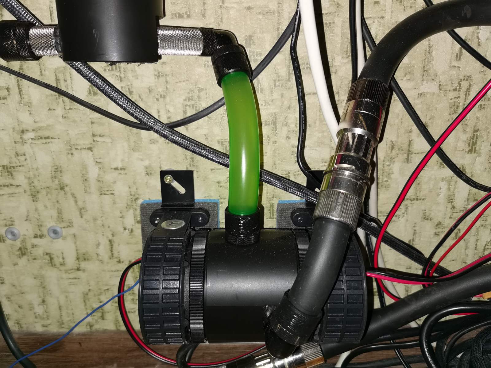

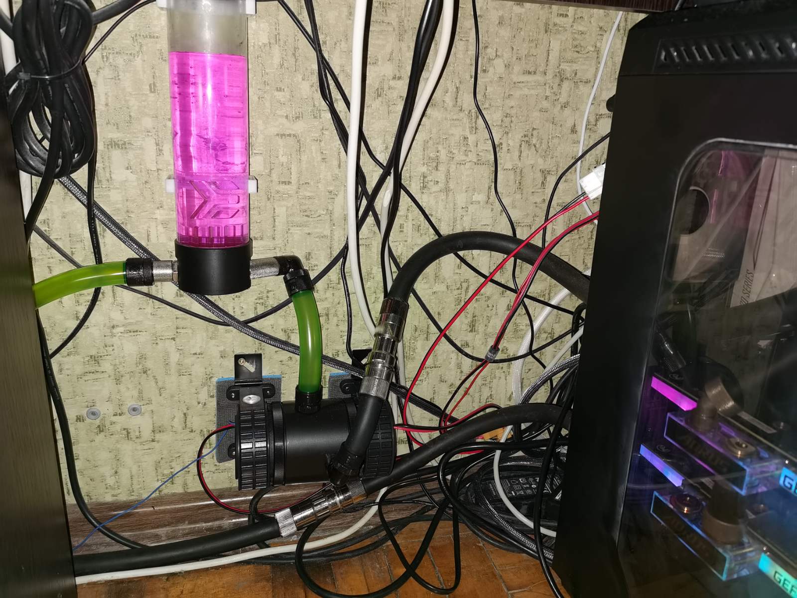

Привет всем, вчера поставил двойной топ, но помпы у меня разные, третья еще едет пока, а в данный момент такие, одна Alphacool VPP655 - Single Edition, тихая на вид но менее производительная чем вторая, Swiftech D5 но у нее только провод питания есть и регулятор оборотов, но она не тихая или в моей дисбаланс ротора, пытался чистить но не помогло.
Вопрос, а для чего у помпы Alphacool VPP655 - Single Edition, есть разъем с одним разъемом и одним всего лиш проводком, для чего он, у меня документации не было в коробке с помпой.
выглядит так пока.

Кстати, двойной топ классная штука, теперь все тихо работает и температуры карт ниже стали.
Тахо сигнал. Обороты.

oserega1974 писал(а):
куда его воткнуть то.
В любой вентиляторный разъем на материнке. Дальше софт мониторинга будет видеть обороты помпы на этом разъёме.
