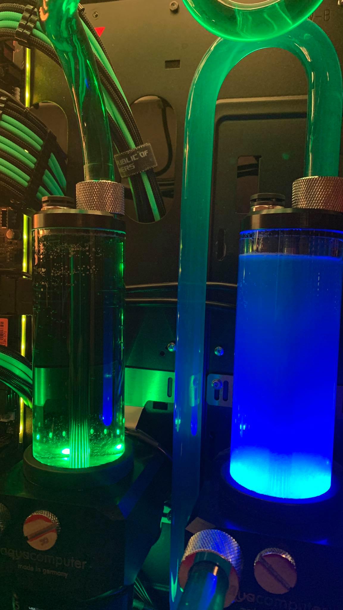

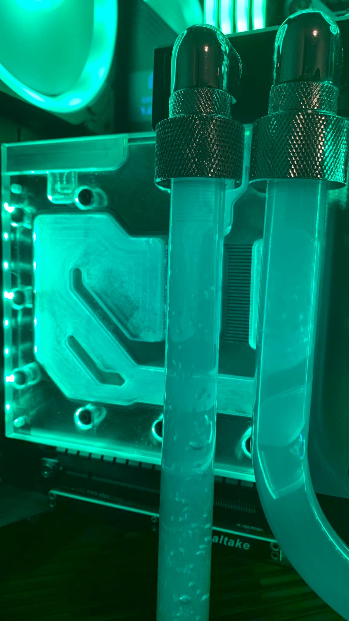

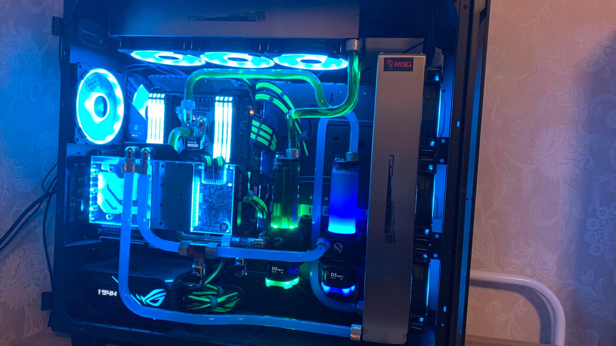

Приветствую. Подскажите, не могу избавится от воздуха в обоих контурах. Как заливать не пробовал, всё время воздух. При оборотах помпы более 3000 всё вспенивается капитально.

Jack78
Добротная и Качественная ЖиЖа обильно не пенится, тем самым не мешает и не препятствует быстро деаэрировать контур...
Ожидайте, вполне возможно рассосется само...

Jack78 что-то я не вижу на фото в резервуарах затворных трубок сверху. Если их там нет, то и удивляться нечему - падающая с верхней подачи воды все вспенивает.
Такие? https://shop.aquacomputer.de/product_in ... anguage=en
Регистрация: 24.01.2006
Откуда: RU, Кемерово
Фото: 21
Jack78 писал(а):
Такие?
Ага, оно самое.
R9 7950x :: Gigabyte B650 Gaming X AX :: Gigabyte GTX1080 Turbo OC 8G@2100@11500 :: Custom Water :: Corsair RM750x :: SSD M.2 Samsung 980PRO
Регистрация: 04.11.2009
Откуда: Estonia
Syber писал(а):
Ага, оно самое
Спасибо! Если проблема только в этом, то это не проблема. Закажу их :-)

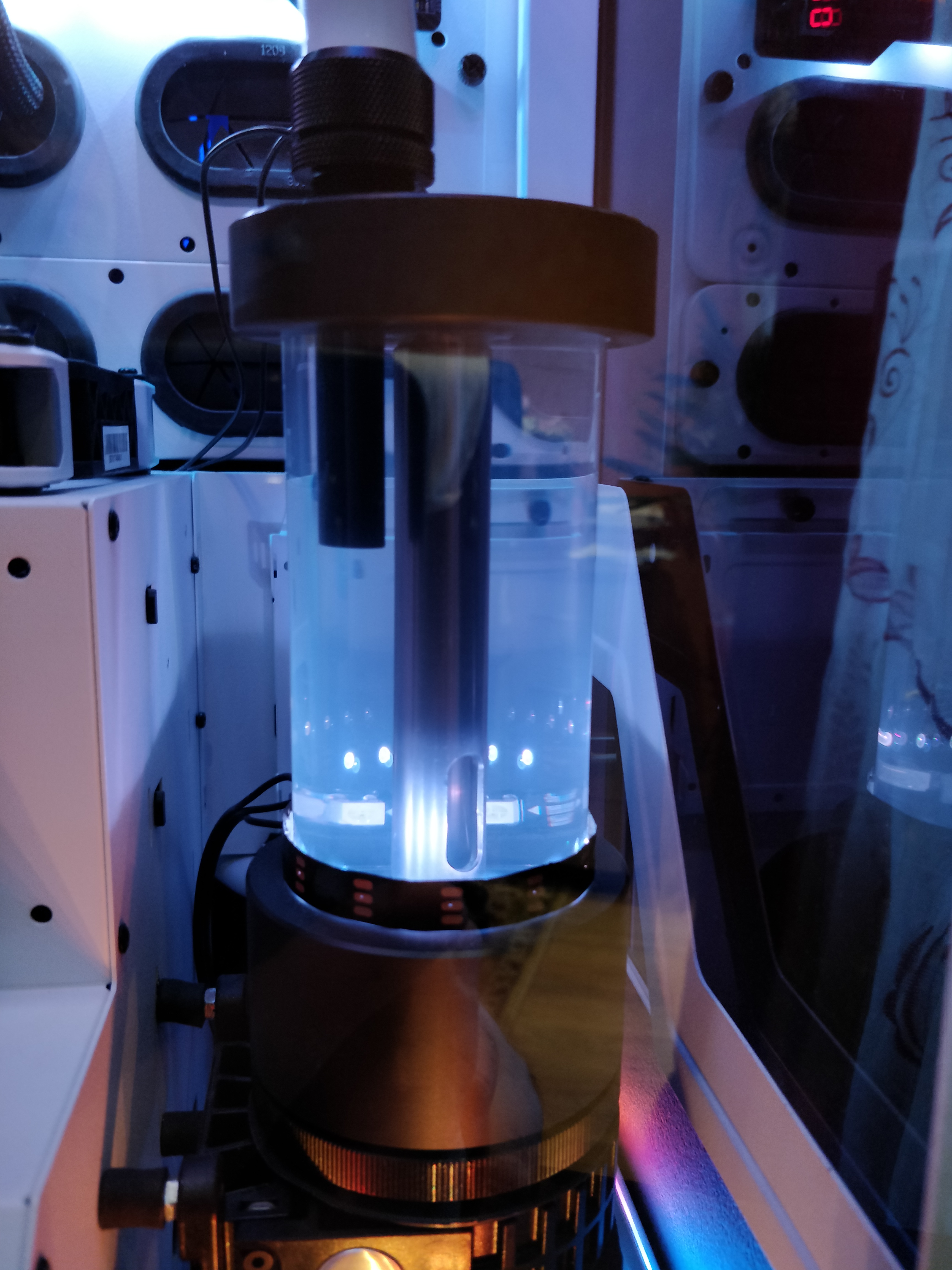

По вопросу автора - дайте им время поработать на максимальных скоростях помп. Постепенно воздух должен собраться в резах.

IMG_20210201_113742.jpg [ 2.6 МБ | Просмотров: 456 ]

Но я так понимаю, что если организовать вход и выход через нижние порты ТОПА, то это так же уберёт данную проблему?
Регистрация: 26.08.2012
Откуда: Мурманск
Фото: 619
Верно.
★ CPU ☆ Intel 10900KF ★ GPU ☆ ASUS 3080 Strix OC ★ DDR4 ☆ G.Skill Trident Z 3200C14 ★
Регистрация: 11.03.2008
Откуда: Норильск...
Это классика жанра по подключению, а вот купируется проблема или нет Мы точно сказать не можем --- пробуйте, потом расскажите...
