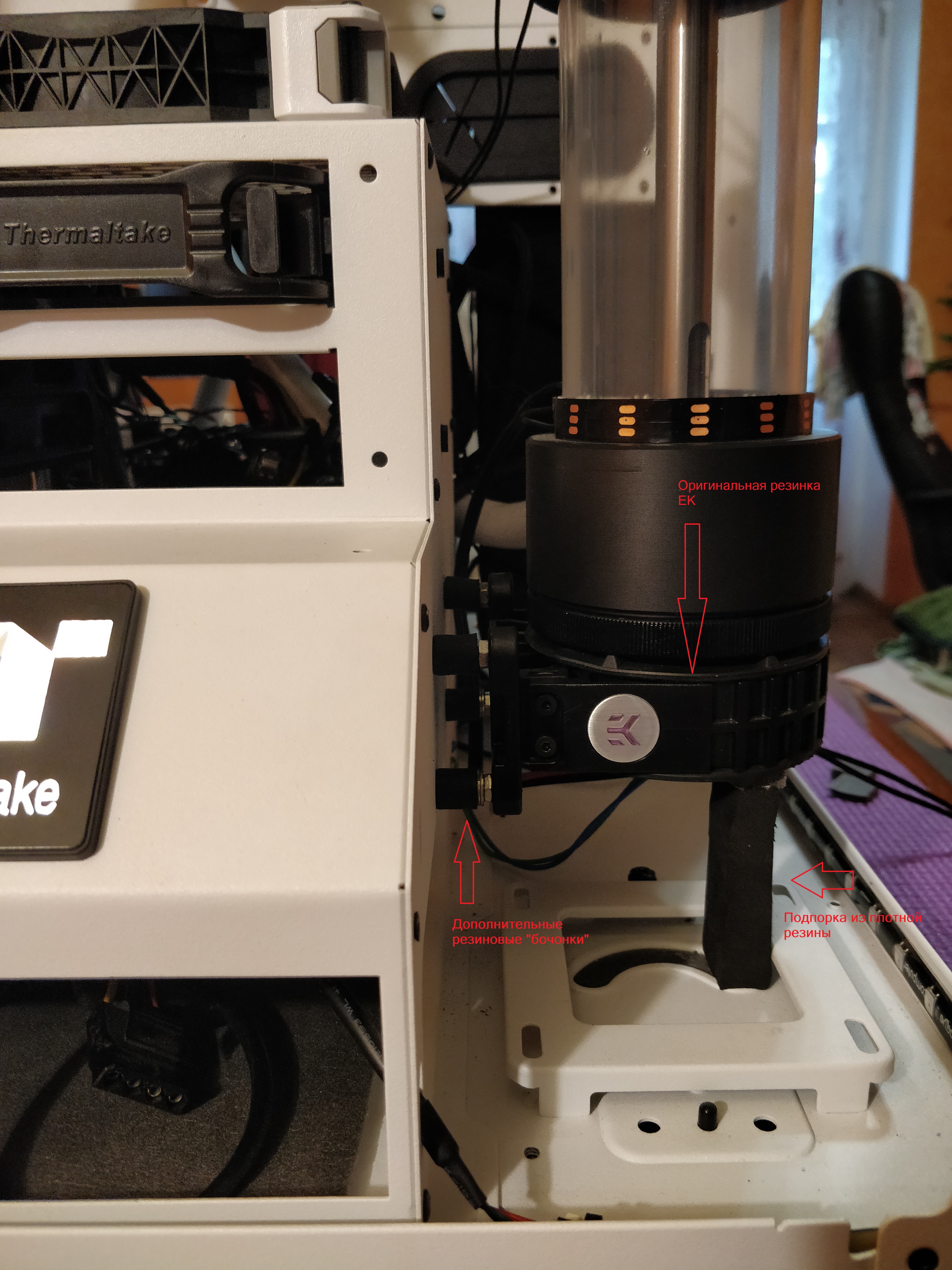

angevil писал(а):
а можно совет по виброизоляции помпы? Не до конца понимаю как это сделать с ней
Можно. Помпа должна крепиться к корпусу через т.н. виброразвязку - содержащую мягкие элементы мешающие прямой передаче вибраций помпы на корпус. И лучше чтобы эта развязка содержала несколько "уровней". Я понимаю что лень думать и лень делать, всем лень, но именно в хорошей виброизоляции ключ к тихой эксплуатации помп на любых оборотах.
Идея реализованная у меня для одной из помп, крепление EK. Оригинальное крепление с резинкой дополнительно улучшено тем что между ним и корпусом дополнительные проставки - резиновые "бочонки". Подпорка (материал) стоит так что в собранном виде она не видна, нужна потому что бочонки сравнительно мягкие и конструкция повиснув только на них, не держит вертикальное положение. Это пример, что даже считающееся очень хорошим по виброизоляции родное крепление ЕК не мешает улучшить в этом плане.
Надо смотреть как закреплена помпа и в какие элементы конструкции крепления можно внедрить "бочонки" или плотную резину аналогичную той что у меня по ссылке (в неё и саморез можно вкрутить, например). Идея в том что эти вставки должны помешать передаче вибраций помпы на корпус.

k2viper спасибо, интересное решение, надо подумать и сделать что-то подобное.

b_wellington писал(а):
Я так понимаю, если помпа устанавливается на пластину для 120мм посадочного места вентилятора, то саму пластину к корпусу или радиатору тоже лучше через бочонки как нибудь прикрутить?
И пластину к радиатору на "бочонки", и помпу к пластине на "бочонки". Я бы так сделал. Много виброизоляции не бывает.
