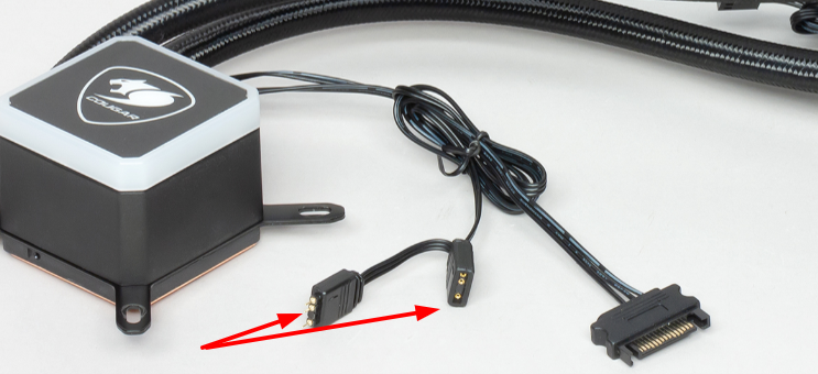

Добрый день приобрел СЖО Cougar Aqua 120 и не знаю как и куда подключить кабель подсветки к материнской плате Материнская плата ASRock B365M Pro4-F (s1151, Intel B365, PCI-Ex16)
кабель сата и вентилятора 4 пин соединил а папу не знаю куда (мама для других девайсов),на материнской плате нет таких разъёмов.
Подскажите пожалуйста куда его вставлять?
Screenshot.png [ 369.05 КБ | Просмотров: 1027 ]

КотиК в КроССовкаХ для начало купить нормальную плату а потом подключать (у вас нет этих разьемов на материнке)

а чем плоха моя мама?
А шут его знает, но камрад Alexey1977 говорит, что нужные фичи отсутствуют на плате...

так я не нашёл плат с такими разъёмами,если можно скиньте название я гляну
