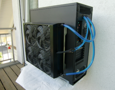

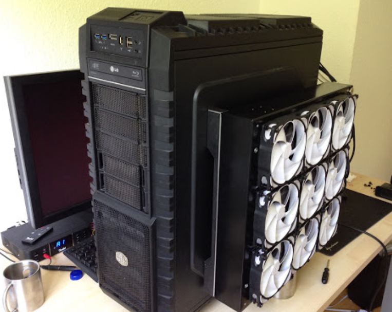

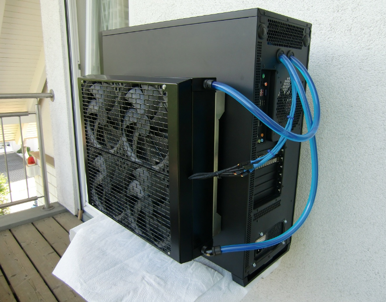

Регистрация: 11.03.2008
Откуда: Норильск...
Mansik81
Компания Watercool e.K., производит для своих радиаторов крепления к каким-либо поверхностям с габаритными хар-ми(L x W x H): 430 x 30 x 30 mm) --- работает..? Конечно работает...
https://shop.watercool.de/epages/Waterc ... ucts/22170
И с 10мм зазора будет работать...
Но... повторяться не буду, выше постами я выразил своё виденье

Регистрация: 15.11.2018
Вот, я тоже увидел эти кронштейны, захотел ,,четвертовать,, Мору на стенку корпуса! Тоже думаю, что WaterCool не будет ерундой страдать, допуская подобное расположение Моры.
