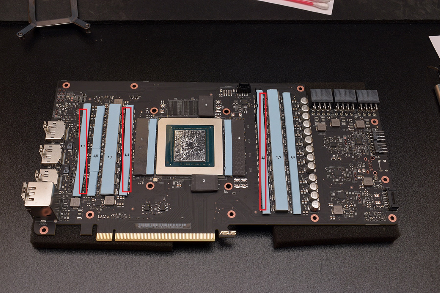

не все так однозначно... сейчас пересобрал все по инструкции (да, мне не доложили 2 мм прокладок), с полной проверкой прилегания поэтапно, но на время вместо ЖМ использовал МХ-4, в итоге вместо 15-16С получил ~18С дельту, вот думаю или ЖМ так скашивало темпу или все-таки "игра" с прокладками сыграла свою роль или датчик температуры GPU "бесится" при низких температурах.

PSS: там разница в высоте между прилеганием к мосфетам и дросселям - 4 мм и, толщина ватера в месте контакта с дросселями совсем мизер.

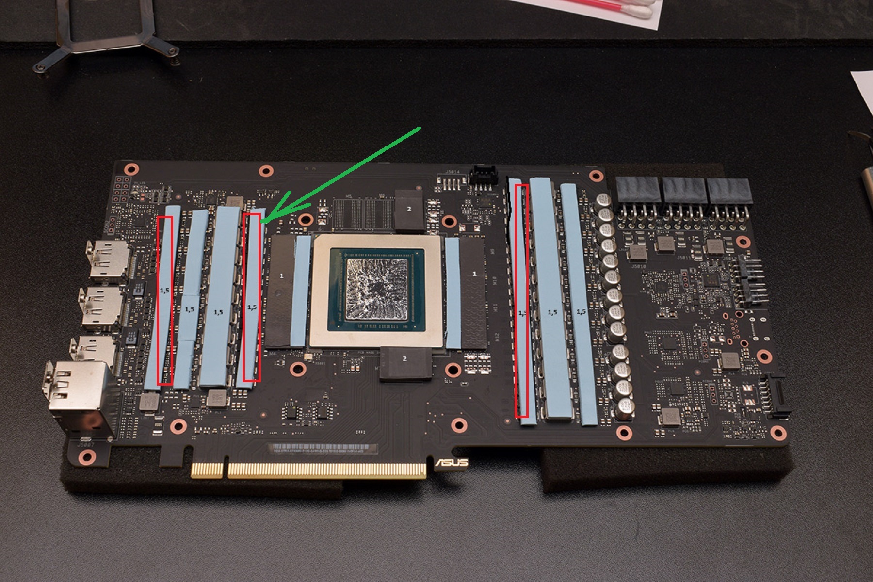

Где отмеченно красным они вообще не нужны,на мосфеты лучше качественные поставить,на дросселя по усмотрению.
002.jpg [ 662.54 КБ | Просмотров: 333 ]
and00--AndreyR73

and00
До них, похоже, подошва блока и не достает судя по отпечатку.
Посмотри плиз тоже внимательно, где там проблема судя по отпечатку на чипе? Что бы ты убрал/заменил?
Прокладки ставил по инструкции:
Т.е если убрать прокладки с дросселей или заменить их на боле тонике (с 2 мм на 1.5) то разницы не будет?
По стрелке можно оставить. Конденсаторы рядом с памятью, дополнительный отвод тепла от памяти, в теории)
002.jpg [ 667.83 КБ | Просмотров: 312 ]

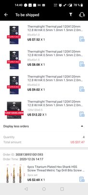

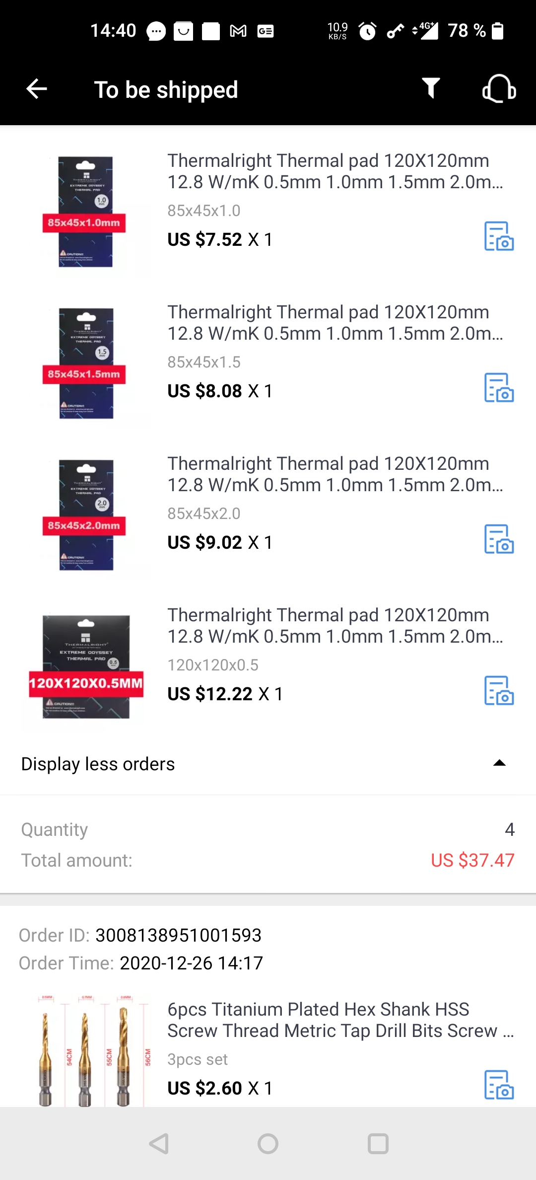

Начитаешся вас с вашими прокладками совместно с отсутствием вменяемой информации по размерами от аквы
Есть у сво расходам начало - нет у сво расходам конца
Screenshot_20201227-144053.jpg [ 491.78 КБ | Просмотров: 287 ]

ALSTER
Те которые я отметил выкинуть,остальный норма,единственные термопрокладки,которые могут влиять на прижим чипа,это на памяти,их бы я поменял на более мягкие.
Судя по отпечатку термопасты прижим не очень.Проверь прижим с более жидкой пастой и без термопрокладок,нанеси очень тонкий слой на чип и увидишь,потом попробуй с прокладками,если с ними будет хуже,то замена на другие.Если ничего не поможет,тогда стойки укорачивать.
Вполне хватает термопрокладок на памяти.

Насчет мягких прокладок, которые могли бы помочь - да, думаю что идея. А какие у нас прокладки мягкие и теплопроводные одновременно?

прижим еще может быть из-за не совсем ровного чипа/основания блока
Конечно может,при разборке проверишь,положи что нибудь ровное на чип и посмотри на свет,я думаю он будет с горбом.
Одновременно мягкие и с высокой теплопроводностью)таких не встречал.
