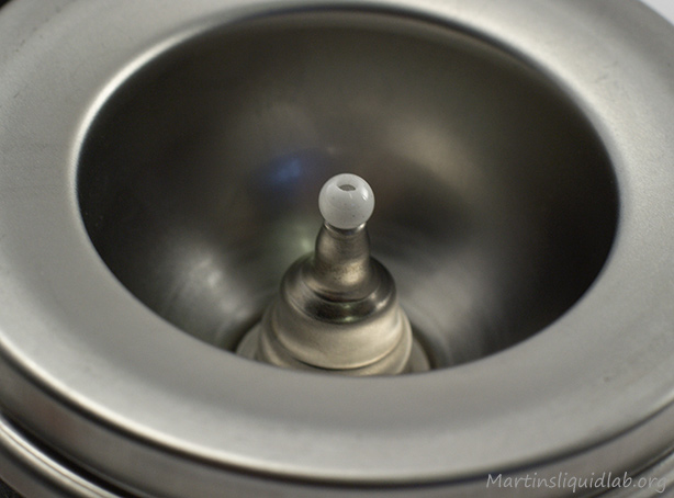

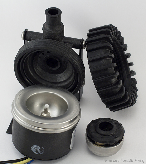

Paul Oblomov детали под номером 7433720 - керамические втулки играющие роль подшипника между этими втулками и осью во время работы - трение, а значит и износ
у ДДС и Д4/Д5 есть керамический шарик - играющий роль опоры и подшипника при старте-остановке помпы
в работе на оборотах 2500-3000 и выше импеллер приподнимается над шариком за счет тока жидкости и магнитного поля, и получается что помпа работает без трения вообще

Paul Oblomov писал(а):
А вот эта вот штука, зелененькая с череньким - это не ротор ?
Угу, ротор...
Вроде в д5 так же.
Koolance PMP-450
koolancepmp-450s7.jpg [ 133.73 КБ | Просмотров: 931 ]
koolancepmp-450s9.jpg [ 74.26 КБ | Просмотров: 931 ]

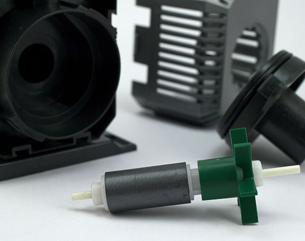

Прошу прощения, в д5 крыльчатку запихнули в корпус? Закрытый ротор. Что в моем аквариуме не так же? Кроме того, что он открытый ротор. Дайте плиз мотивации перейти на д5.
Вчитался в номер детали - все равно не понял в чем отличие от д5. Там нет такого? Даже от обратного - что крутит мой аквариум? Не могу понять что раскручивает импеллер в моем случае. Вал? Раскрутившись керамическая втулка чего-то кроме жидкости касается чего-то внутри, что оппозит не касания в д5?
Я может не понял внутреннее устройство этой черно зеленой штуки. Мы щас говорим про сферический ротор? Подшипник где-то внутри что ли?
Мотивация одна - у помп Laing D5/DDC отсутствуют трущиеся части -> потенциально этот дизайн является "вечным" и проработает не 10+ как тут выше поделились опытом, а 20, 30 и т.д. лет без какого-либо снижения характеристик. А так каждый сам себе буратино )
