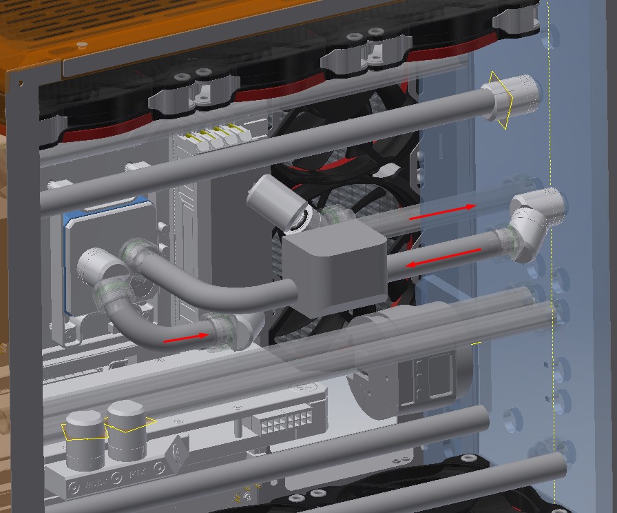

Регистрация: 31.01.2013
Есть идея обновить оперативную память для системы на Райзене с 2 плашек 3800 на 4 плашки 3600 с более низкими таймингами. Напряжение на оперативной памяти будет соответственно 1.45. Ввиду того, что между радиаторами оперативки расстояния толком для обдува не будет есть идея поставить сво на все 4 модуля оперативки. Думаю, на потоке заметно не скажется.
Вопрос в какой последовательности вести линии от дистрибутивной пластины к процессору. Скажется ли заметно на температуре оперативки, если провести линию сначала на моноблок процессора и врм, а потом на память. Корпус лиан ли 011, память там не обдувается толком
AMD Ryzen 5950x, Crosshair VIII Dark Hero, G.Skill F4-3600C14Q-64GTESA, 3080 Ti TUF, Samsung 1Tb 980 Pro, Lian Li PC-O11 Dynamic, CustomWater
Есть контроллер от аквы и расходомер от неё же. Не хочется все сливать, снимать и заново монтировать по несколько раз.
Вкратце о сборке:
Корпус Лиан Ли 011 не ХL с фронтальной дистрибутивной пластиной EK и помпа D5 next. На процессор есть моноблок от EK. Сопротивление потоку у него довольно небольшое по сравнению с водоблоками на ЦПУ от аквы, правда и эффективность заметно хуже.
Изначально планировалось 2 радиатора 360. Средней толщины сверху (до 40 мм) Primochill 360x40 и один тонкий сбоку EK Coolstream Classic 360 SE вертикально для возможности легко отчистить от пыли. Снизу вверх все компоненты обдуваются воздухом от трех 120-ок. Видеокарту планировалось располагать вертикально, через райзер. Возможности подвести сво для памяти нет, мешает видеокарта.
https://ibb.co/c69Ft8j
После предварительной сборки решил немного все поменять.
Для более быстрого обвоздушивания системы, слива жидкости и возможно увеличения расхода, боковой радиатор перемещу вниз. Сбоку будет нагнетаться свежий воздух двумя 120-ми, освободившееся место от третьей боковой 120-ки необходимо для доступа к сливному крану, ведь теперь для доступа в нему мешают линии с нижнего радиатора.
Видеокарта горизонтально вместо вертикального расположения. Расход наверное будет лучше (сравнить пока нет возможности, расходомера при первом варианте еще не было), как и упростится немного слив. Есть возможность подвести сво для оперативки. Очищать от пыли нижний радиатор будет сложнее, но уже нашел на али крепление вентиляторов на рамке. Вентиляторы закреплю на рамке, а саму рамку на 2-4 винта к радиатору. При необходимости уплотню места прилегания рамки тонкой 2-3 мм самоклеющейся лентой. При очистки от пыли рамку снимаю с вентиляторами и открывается легкий доступ к нижнему радиатору.
https://ibb.co/r5S4z4L
Если остановлюсь на последнем варианте, то возможно снизу радиатор поменяю на 30 мм от Альфакул или поставлю тонкий XSPC TX360 Ultra. У них выше эффективность и меньше сопротивление потоку жидкости по сравненнию с EK.
Жду корректировки цен на видеокарты и поэтому пока толком не могу выбрать схему расположения радиаторов и видеокарты. В 011 корпусе от лиан ли горизонтально не расположишь широкую видеокарту, поэтому всякие стриксы, супримы только вертикально. Планирую самую простую 3080 Ti от палит (если будет заметно дешевле тафа или стрикса) или 3080 FE (вопрос доступности)
Схема.jpg [ 132.59 КБ | Просмотров: 360 ]

Frut писал(а):
Вот так получается
Все ссылки на 404 страницу.
1) Воздушные потоки не продуманы. Получается, что 6 IN вентиляторов и 3 OUT вентилятора, которые на радиаторе. Верхний рад обдувается наполовину свежим, наполовину воздухом от нижнего рада. Давление сильно положительное. Чего вы этим хотите добиться?
2) Если радиатор идет вниз - надо с него и делать слив. Не надо никаких кранов. Если рад будет 30 мм от Альфакул, то у него порты с двух сторон. Просверлите отверстие в корпусе, и у вас будет слив в самой нижней точке контура.
3) Зачем на память водоблок в вашем случае, учитывая железо из подписи, я не совсем понимаю, ну да ладно)
Водоблок будет на другую память, на 4 плашки и напряжение там 1.45в вместо нынешних 1.4в. По воздушным потокам частично согласен, но по тестам корпуса лиан ли 011 наилучшие температуры были при 3 вентиляторах снизу на вдув, з боковых на вдув и 3 верхних на выдув. Боковые планирую поставить на вдув и минимальные обороты, возможно даже будут отключены в большинстве ситуаций
Забей (в том числе и на советы, так как у всех всё расположено по разному). У тебя будет по другому.
И пока сам все варианты не перепробуешь, правильного ответа не получишь.
