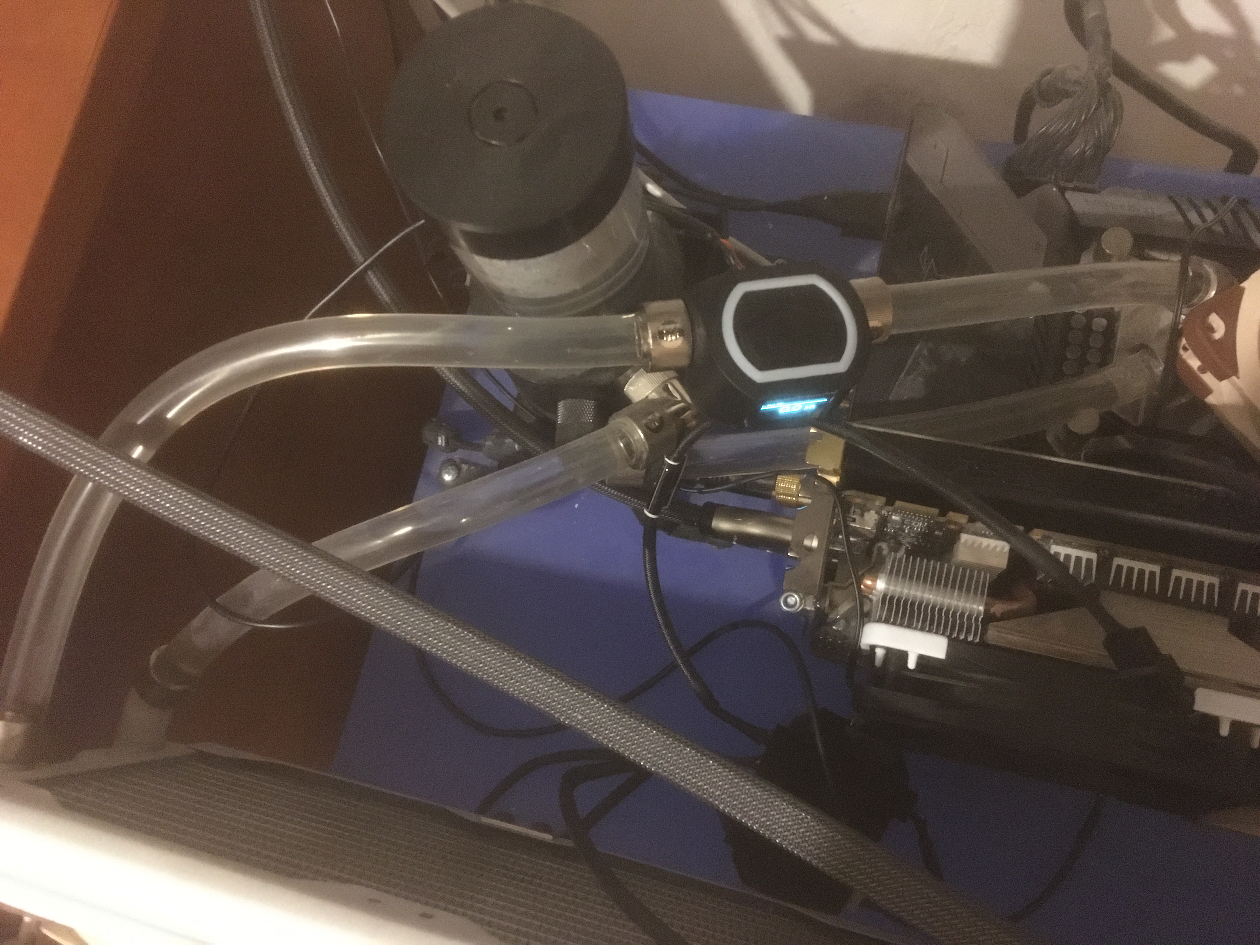

Всем привет. Купил датчик потока (high flow vision next). В какую часть контура его лучше установить ( в котнуре только процесор). От водоблока к радиатору или от помпы к водоблоку ?
13700KF\MSI Z790I EDGE\2x24 8000C36\NGDP 1000W\3080Ti GameRock\CUSTOM WATER LOOP
Регистрация: 07.08.2013
Откуда: Тула
Фото: 53
В любую. Только обеспечь с каждой стороны по 10 сантиметров прямого участка трубы для более точных показаний.

Регистрация: 01.08.2019
Всем спасибо за советы, вышло как-то так. От ватера до датчика ~13см, от датчика до радиатора ~20см, но шланг идет не прямо

msk101
Нормальной механике должно быть по барабану в каком положении он находится и в какой точке контура установлен и прямые участки тоже не обязательное условие,можно перед ним и за ним сразу хоть угловые адаптеры ставить.
Контур на шлангах,очень легко это всё проверить,просто поверти его и понаблюдай за показаниями.
Сам производитель об этом заявляет :
Ein symmetrischer Aufbau erlaubt es, den Sensor ohne Beachtung der Flussrichtung in das System zu integrieren. Zudem darf der Sensor in jeder Einbaulage betrieben werden. Der sehr niedrige Durchflusswiderstand wird den Anforderungen von high flow Systemen gerecht.
И не надо здесь изобретать велосипед.
Все перечисленные выше условия это только для MPS.
