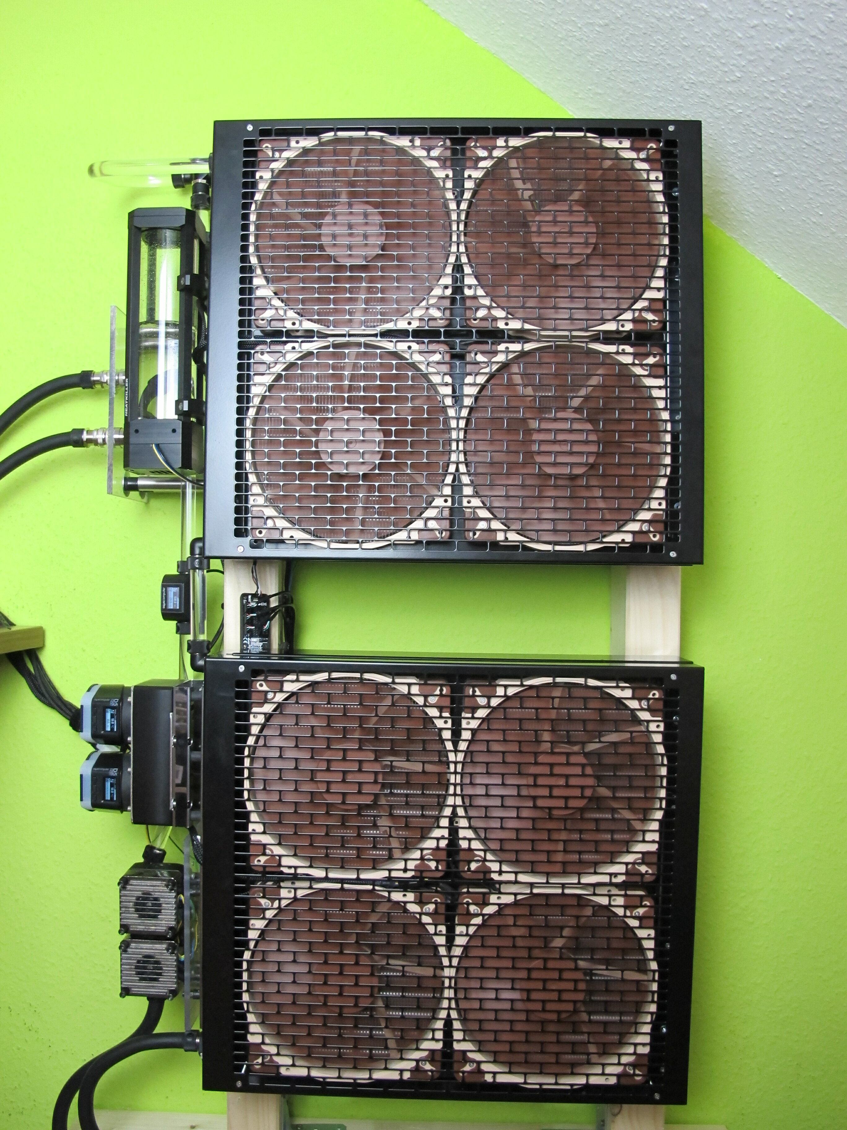

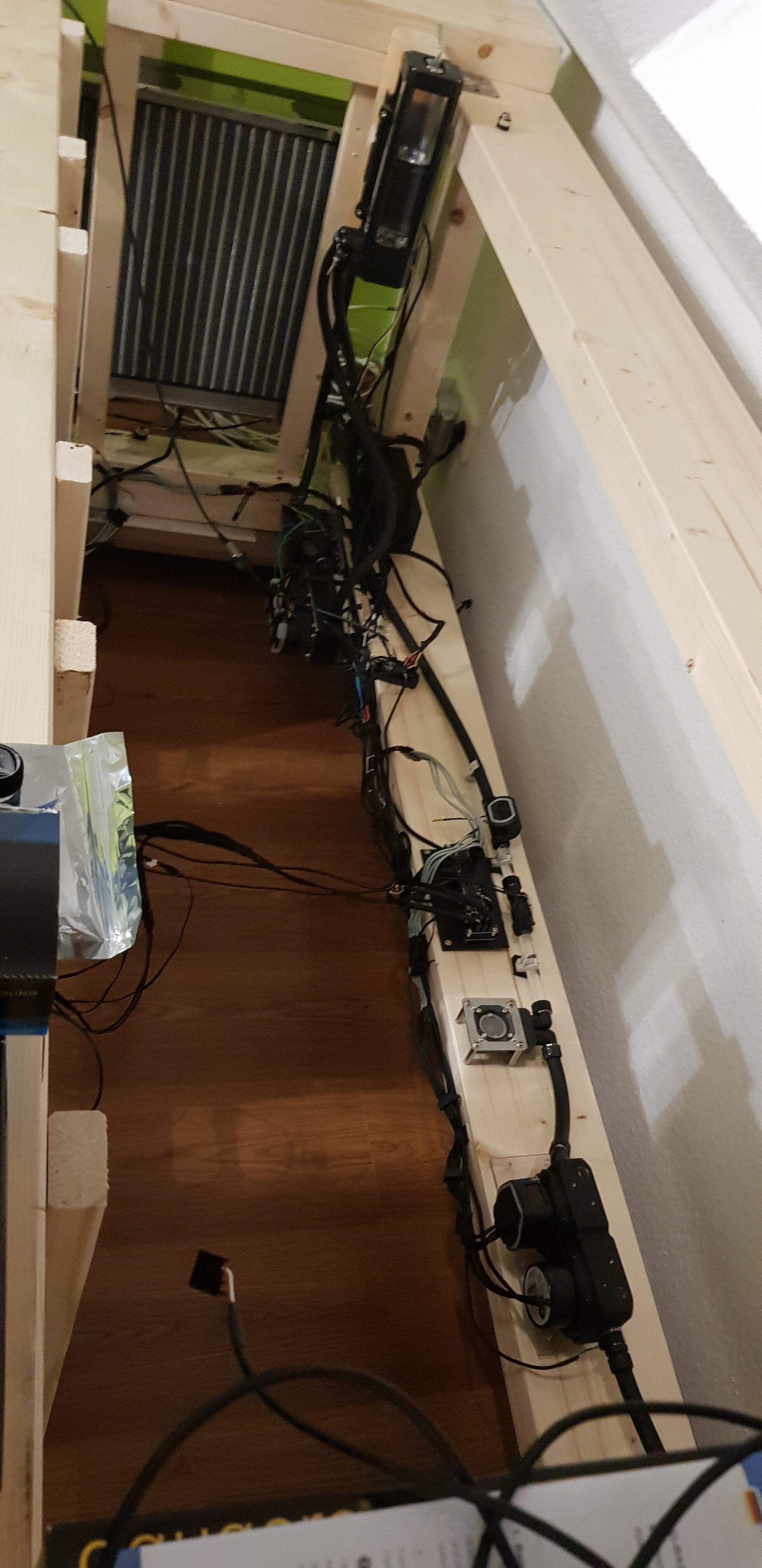

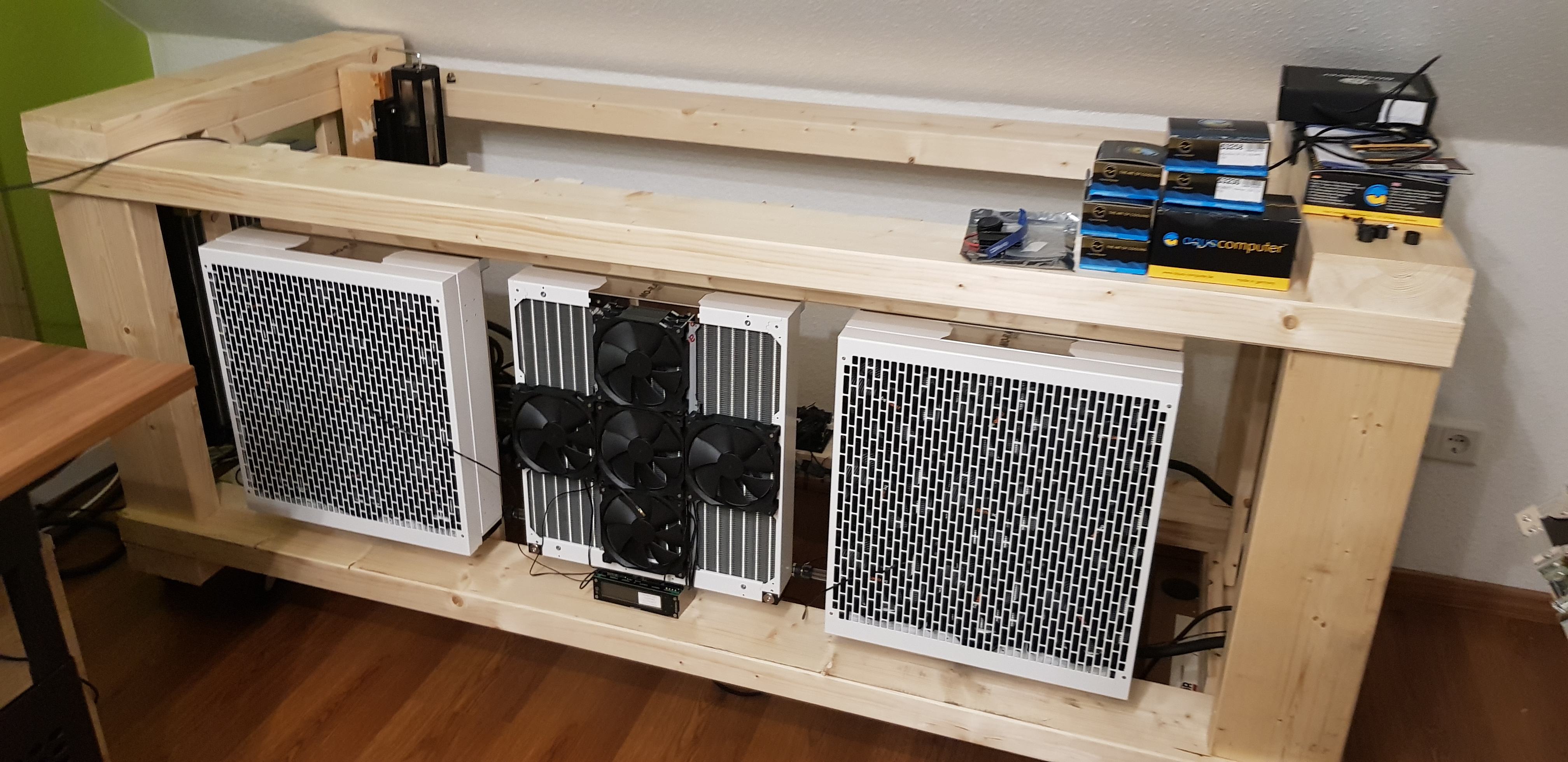

arduum писал(а):
Напомнило xspc, но зачем?
Это вполне логично для своих линеек как то mo-ra3 с не рекордно низким гдс, тандемов, массивов из данных радиаторов. Просто у нас это не так сильно распространено и не имеет смысла с первого взгляда, немцы-гики просили масштабируемый "современный ответ" Sanso Pump PDH-E 054 IT3 12 V на более распространенной ddc помпе - они его получили.
9900kf 5.1 + Team Group 4400 + 1080ti + 3090
Регистрация: 27.03.2011
Фото: 12
Тут человек с 6ю ддц собирал, правда он со всего форума ~один единственный. Поэтому всё ещё напрашивается вопрос... :crazy:
Авторитетней и компетентней от хамской формы общения вы всё-равно не станете.(c) Хитрый John
Регистрация: 23.09.2020
Ну какой вопрос, масс-маркет продукты есть, кроме всего прочего они же и для промышленников делают готовые решения "под ключ", возможно прототип подобного каскада помп пришел оттуда, прошел омологацию для pc юзеров)) Если у 90% человек данного форума 3*120 радиатор самый большой в системе, еще не значит что "мы" - целевые потребители у Watercool.
