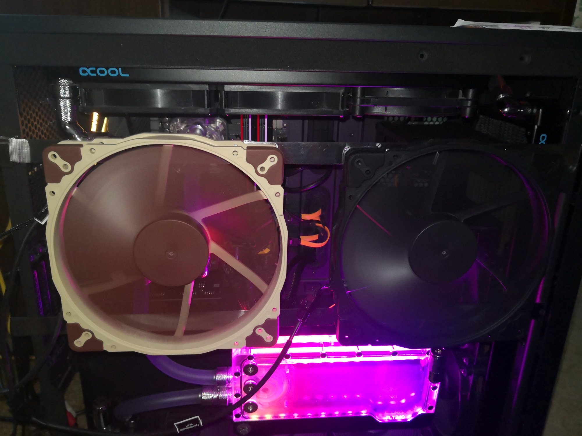

В качестве "колхозинг-мод" пристроил две вертушки 200мм. :roll:
Но на самом деле, как бы ужасно не выглядело, это довольно эффективно. Левый хорошо охлаждает бэк видяхи и комплектующие на материнке. Если раньше на бэк той же видяхи палец нельзя было положить дольше, чем на 5 сек, то сейчас сколько хочешь держи, а темпа M2. SSD выше 55 редко поднимается. Ну, а второй просто HDD охлаждает; правда одну вертушку с радика пришлось убрать. Диски ранее вертикально висели, и охлаждалась лишь одна сторона.

:facepalm:
Water Cooling System Koolance --- Superior Liquid Cooling Solutions.
Регистрация: 28.08.2010
atlonn ну не надааа... Мне никак не мешает, тока пыли чуть больше. Но факт эффективности есть, тепло отводит хорошо. Тут даже отдельная тема про охлад SSD, а у меня средняя 42 градуса у него за день работы. Раньше сами производители корпусов делали сбоку на крышка место под 200-ку, а потом пришло стекло с РГБТ.

Frost писал(а):
ну не надааа...
Ты бы хоть вентиляторы одной расцветки повесил :D
Ну и для общего развития - обще признано, что в компьютерной сборке, цветовая гамма из двух цветов считается очень хорошим тоном и является практически строго-идеальной.
Трёхцветная цветовая гамма - тоже хорошо.
Всё, что по количеству цветов больше - только для школоты, ЛГБТ, азиатов и людей с отсутствующим чувством прекрасного :D
