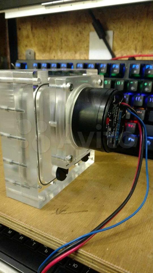

Регистрация: 11.01.2016
Короче, я приобрел у одного товарища с данного сайта вот такой вот комборез(он их сам делает и многое еще всего, наверно вы его знаете)
VvyeXbay-hWo6ngYvigIuWv--hM-_Pg.jpg [ 81.54 КБ | Просмотров: 631 ]
Брал специально, что бы избавиться от колбы и освободить пространство в корпусе, да и что бы всё как то красиво смотрелось. Но в ходе эксплуатации вылезло несколько проблем, которые я не предусмотрел. Если оставлять немного места под воздух, то помпа начинает его засасывать. Поэтому в любом случает нужно заливать до верха. В данный момент сверху стоит аппендикс 10см с заглушкой.
Думаю может просто сверху прикрутить удлинитель 4см, а в него клапан?
CrownA писал(а):
Да он (резервуар) у тебя кверху ногами. Переверни и ничего засасывать не будет.
Фото не моё, а того кто делал мне комборез, с его объявления. Выставил что бы понимали какого типа.
Положение его правильное.
Резервуар маленький поэтому воздух будет засасывать и это не зависит от положения

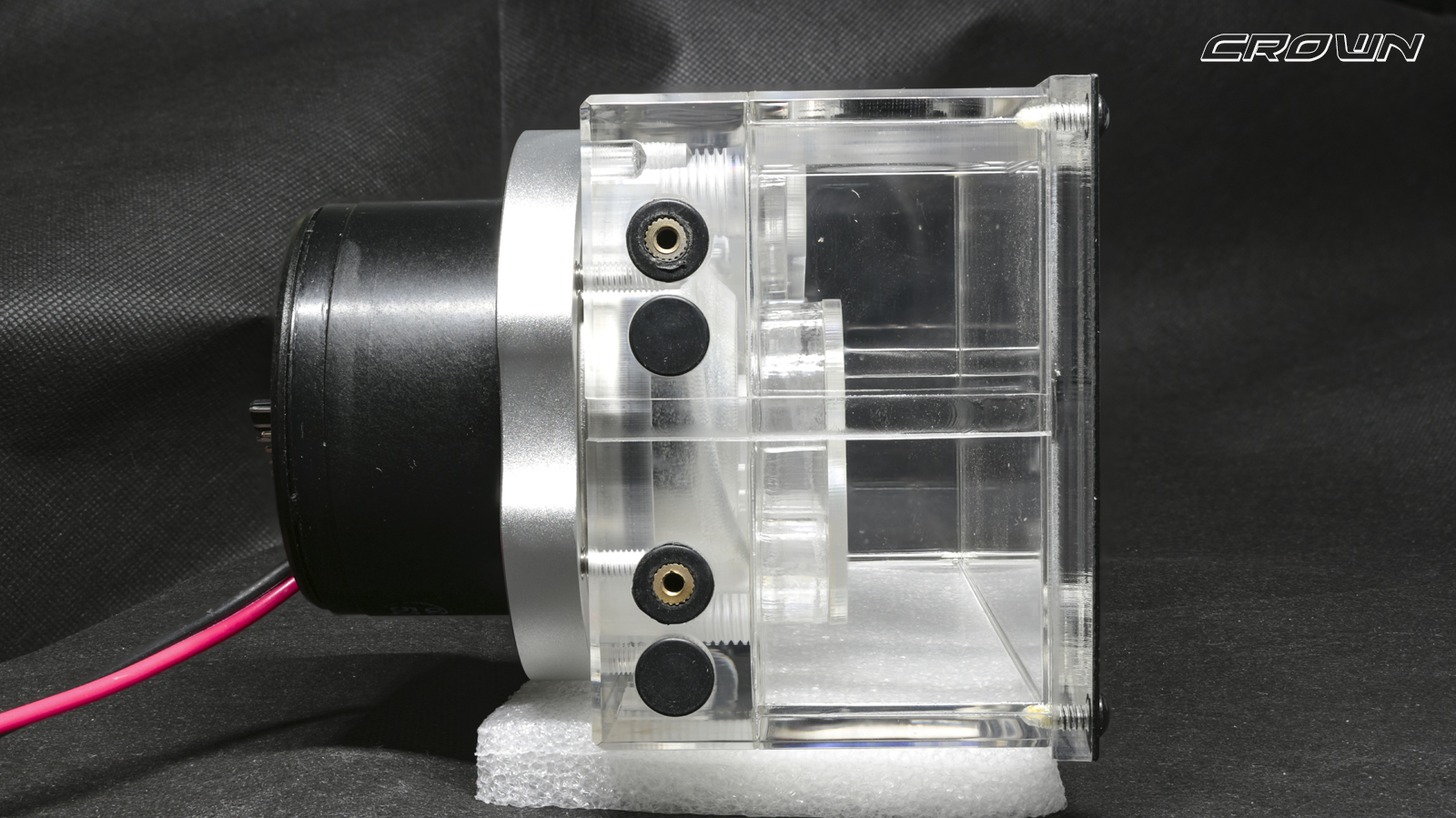

Регистрация: 15.07.2020
А можно ссылочку на сайт. Интересно посмотреть.
Под данным сайтом я имел ввиду оверклокерс)) на барахолке у него было обьявление про моддинг пк
Регистрация: 07.08.2013
Откуда: Тула
Фото: 53
Фото можно??
В мой фотоальбом заглянуть не позволяет запредельная адекватность?
Если бы у Вас в фотоальбоме был такой комборез, то я бы и не спрашивал. Ссылку можно на фото?
Или Вы считаете что этот ваш комборез похож на мой??
вибро развязка резервуара.jpg [ 723.21 КБ | Просмотров: 464 ]
Откуда: Тула
Фото: 53
У меня по высоте ещё меньше. И да, похож.
Не понял. Чем три фотки в фотоальбоме не устраивают? Тебе оригинал с фотоаппарата в RAW что ли нужен?
CrownA Вот вы толком не разобравшись начали умничать. Судя по фото вашего комбореза в ширину он примерно 5см, из них ширина самого резервуара под воду примерно 4см. К тому же в нем предусмотрены специальные стенки для направления потока и предотвращения попадания пузырей.
Мой комборез сделан из двух акриловых платин по 2см каждая, т.е. его общая ширина 4см. А ширина резервуара под жижу всего 1,5 см. А если посмотреть на него спереди, то размер резервуара примерно 4х4 см. Он достаточно маленький по всем 3м размерам. Вот собственно поэтому помпа и засасывает воздух в контур даже если оставить место под воздух в 5мм от верха.
Так что нечего умничать и считать себя умнее других. А то начали писать так будто у Вас точно такой же комборез, а я типа такой дурак и ничего не могу понять. Если комборезы квадратные, это не значит что они одинаковые
