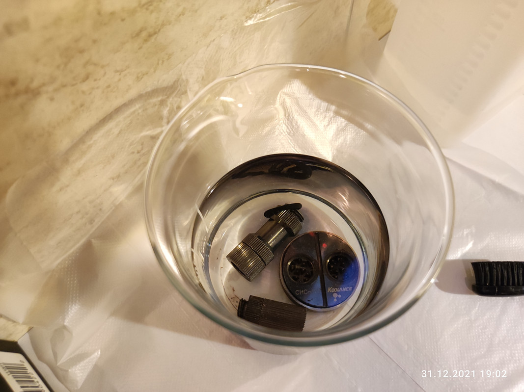

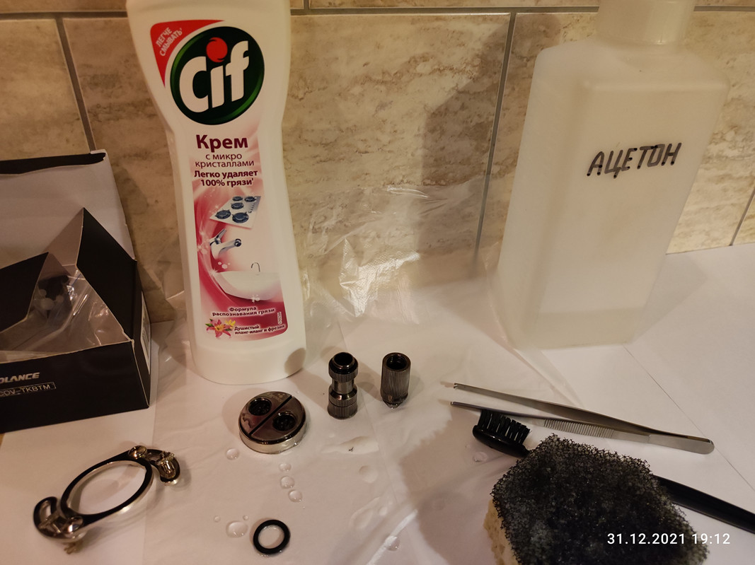

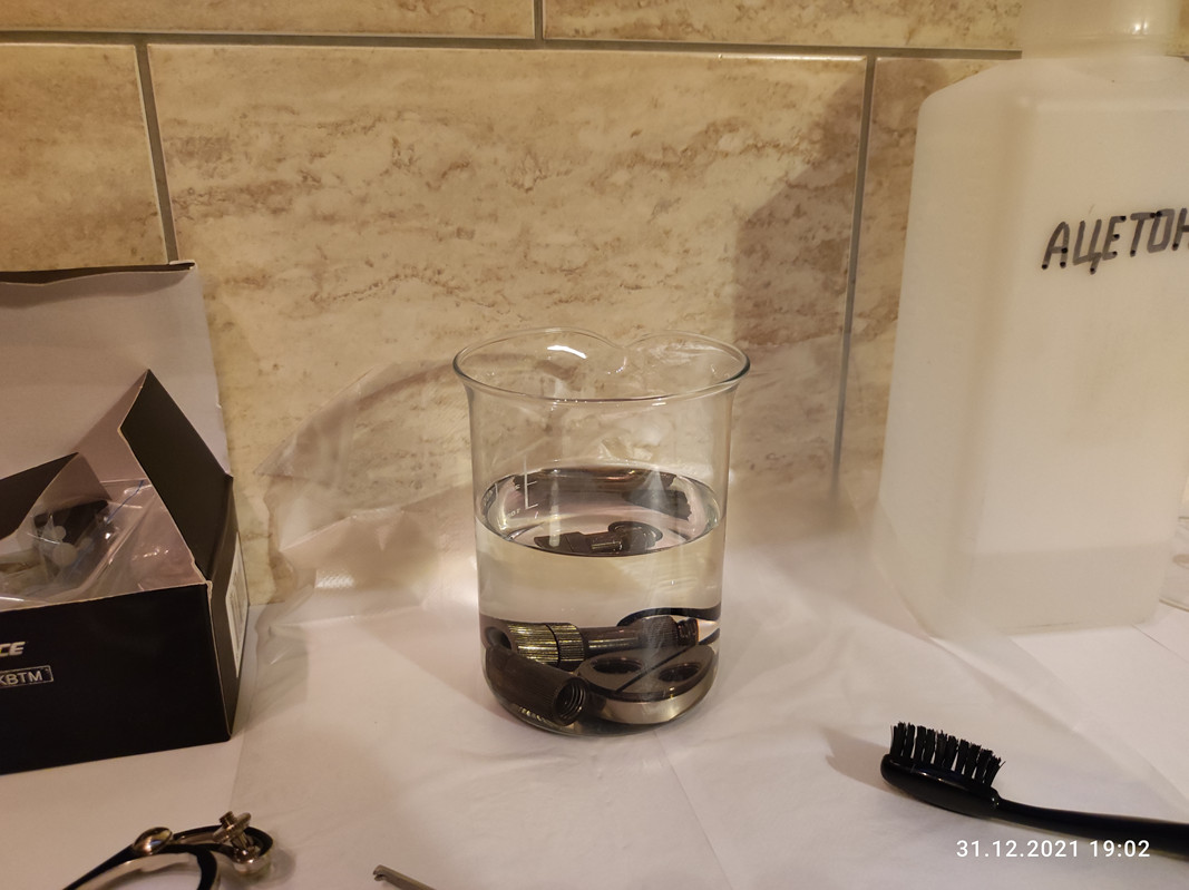

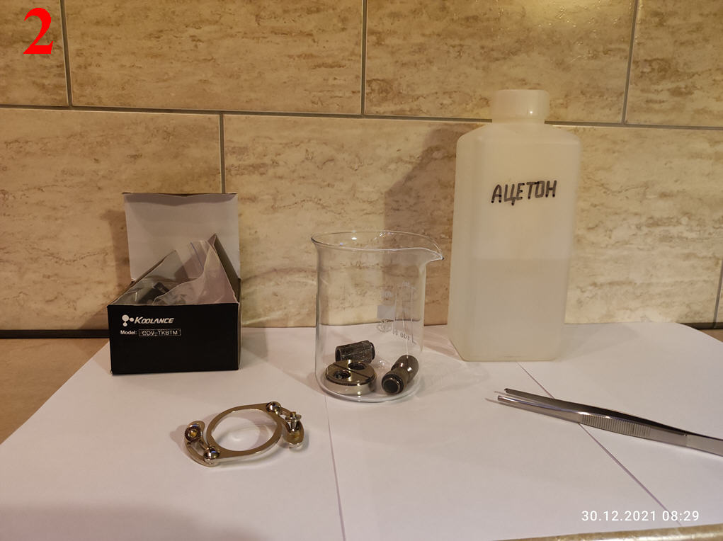

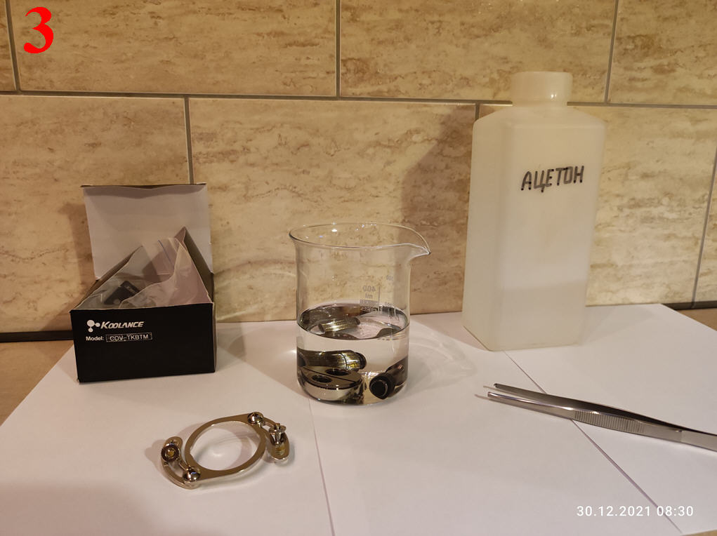

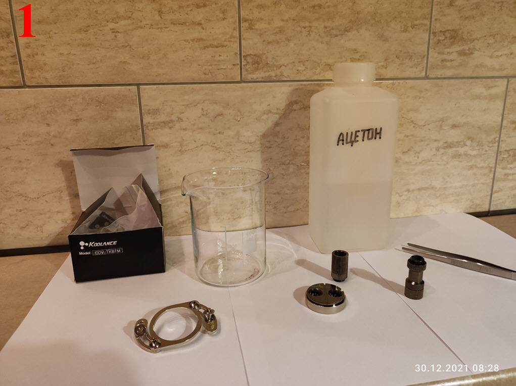

Добро, опять эксперимент...
Не могу не отреагировать на этот пост >>> Все о помпах для СВО. Выбираем, тестируем, обсуждаем #17596949
На фото..:
Ацетон чистый для анализа (ЧДА) --- перелит из стекла в бутылку из под соляной кислоты(так безопаснее)
Железо в "чернёном никеле" от Koolance --- удлинитель, телескопический адаптер(O-Ring-и и фторопластовые прокладки не удалял)
Железо в комбинированном одеянии "Чернёный никель" & "ясный никель" --- CHC-122 Water Block (Motherboard Chipset)без крепёжной рамки
Хим.стакан
Пинцет
Время есть на фото в нижнем правом углу
Думается 24 часа будет достаточно, ожидаем
1640827940186.jpg [ 85.44 КБ | Просмотров: 996 ]
1640827940176.jpg [ 83.26 КБ | Просмотров: 996 ]
1640827940168.jpg [ 83.03 КБ | Просмотров: 996 ]

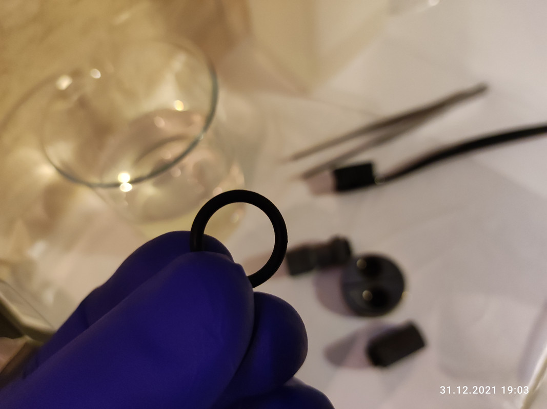

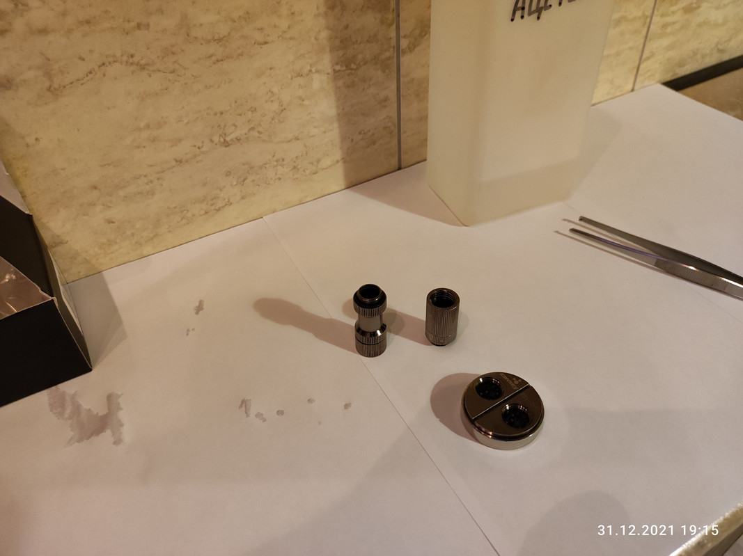

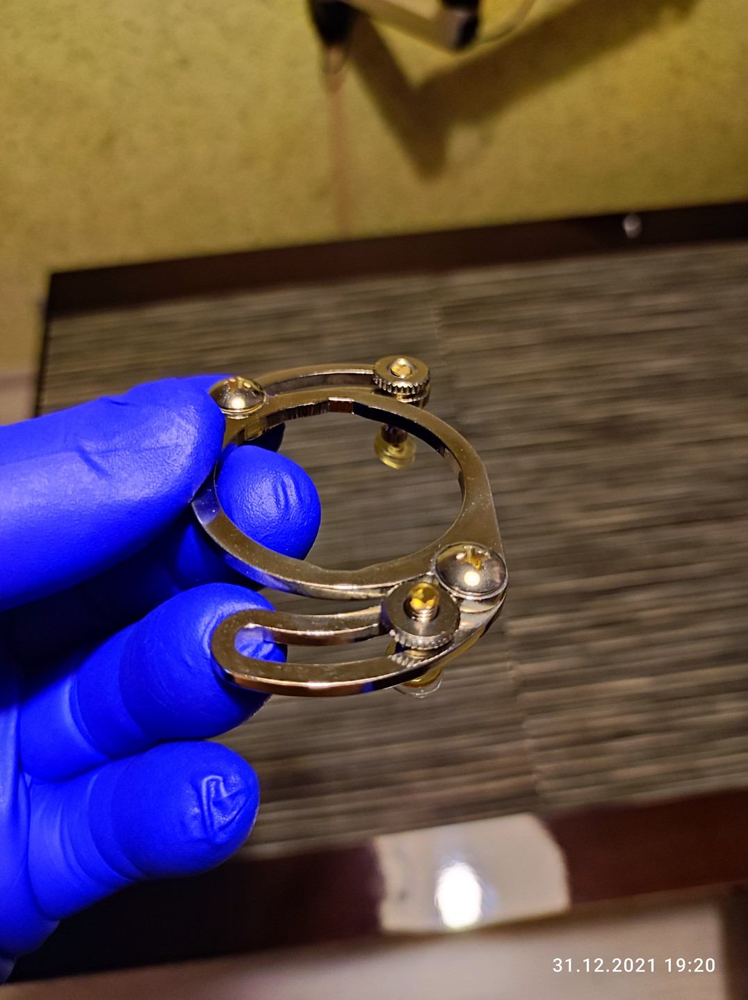

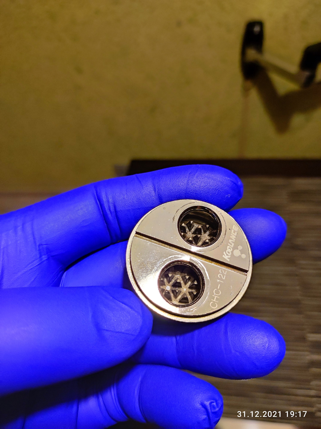

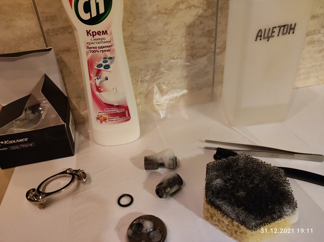

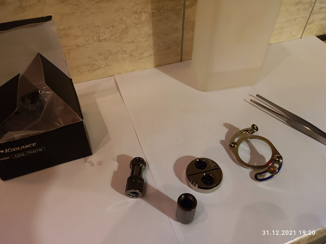

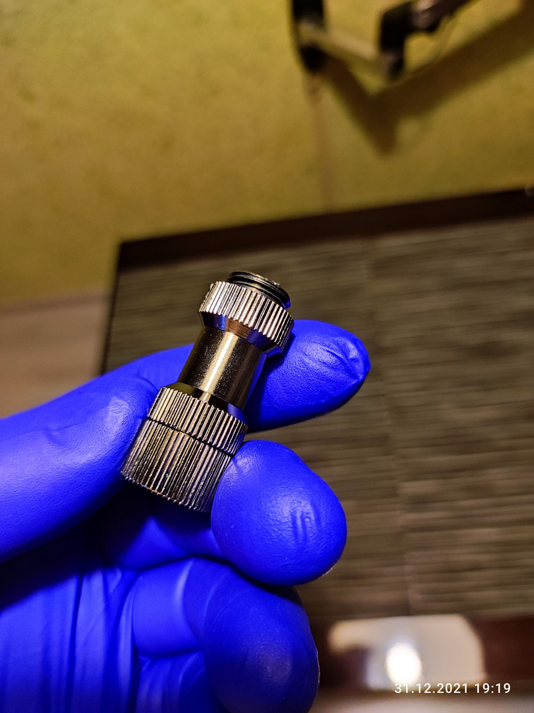

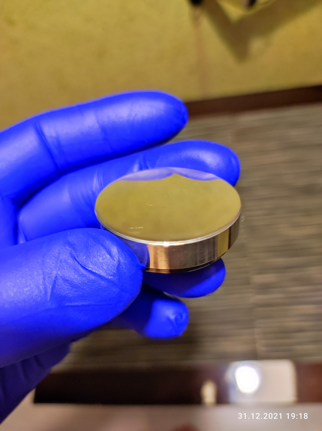

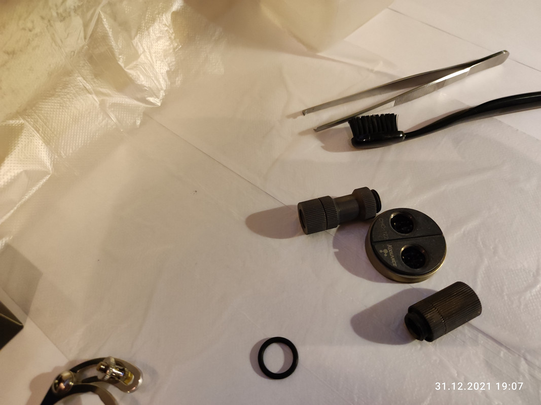

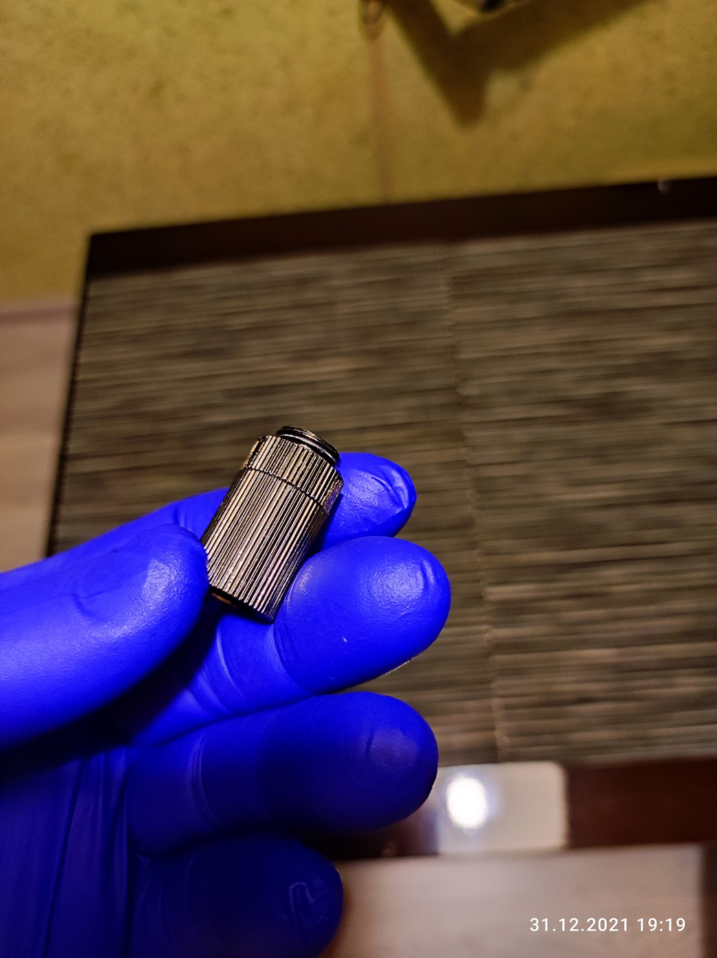

Начало Эксперимента --- СЖО. Чем очистить комплектующие #17597142
Чуть подзадержался и прошло не 24 часа, а более 30-ти --- чего получилось..:
O-Ring(EPDM)выскочил из своего паза --- его банально распёрло, увеличился в два раза --- Достаём из Ацетона приблуды
IMG_20211231_190201.jpg [ 151.95 КБ | Просмотров: 861 ]
IMG_20211231_190221.jpg [ 161 КБ | Просмотров: 861 ]
IMG_20211231_190321.jpg [ 102.07 КБ | Просмотров: 861 ]
IMG_20211231_190659.jpg [ 133.98 КБ | Просмотров: 861 ]
Применяю моющее средство CIF и мочалку кухонную
IMG_20211231_191121.jpg [ 166.59 КБ | Просмотров: 861 ]
IMG_20211231_191520.jpg [ 121.59 КБ | Просмотров: 861 ]
IMG_20211231_191230.jpg [ 174.84 КБ | Просмотров: 861 ]

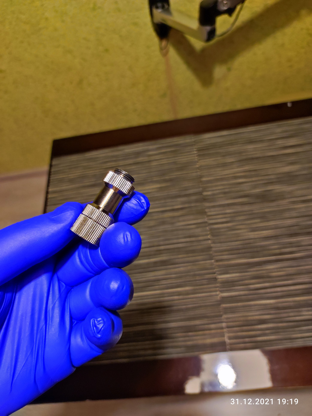

Протираю от водицы и вуаля
IMG_20211231_191741.jpg [ 314.27 КБ | Просмотров: 861 ]
IMG_20211231_191829.jpg [ 231.81 КБ | Просмотров: 861 ]
IMG_20211231_191901.jpg [ 270.44 КБ | Просмотров: 861 ]
IMG_20211231_191907.jpg [ 295.45 КБ | Просмотров: 861 ]
IMG_20211231_191941.jpg [ 256.32 КБ | Просмотров: 861 ]
Добавлено спустя 46 секунд:
IMG_20211231_192024.jpg [ 290.46 КБ | Просмотров: 860 ]
IMG_20211231_192058.jpg [ 130.29 КБ | Просмотров: 860 ]
Эксперимент с АЦЕТОНОМ и железом Koolance одеянии "чернёный никель" & "ясный никель" прошёл --- как видим покрытие осталось целым и невредимым, т.е. как было ДО так осталось ПОСЛЕ...
Чего и требовалось доказать..!!!
p.s. железо участвовавшие в эксперименте Б\У(многолетняя эксплуатация в нескольких сборках) --- коцки царапины неизбежны
:close_tema:
