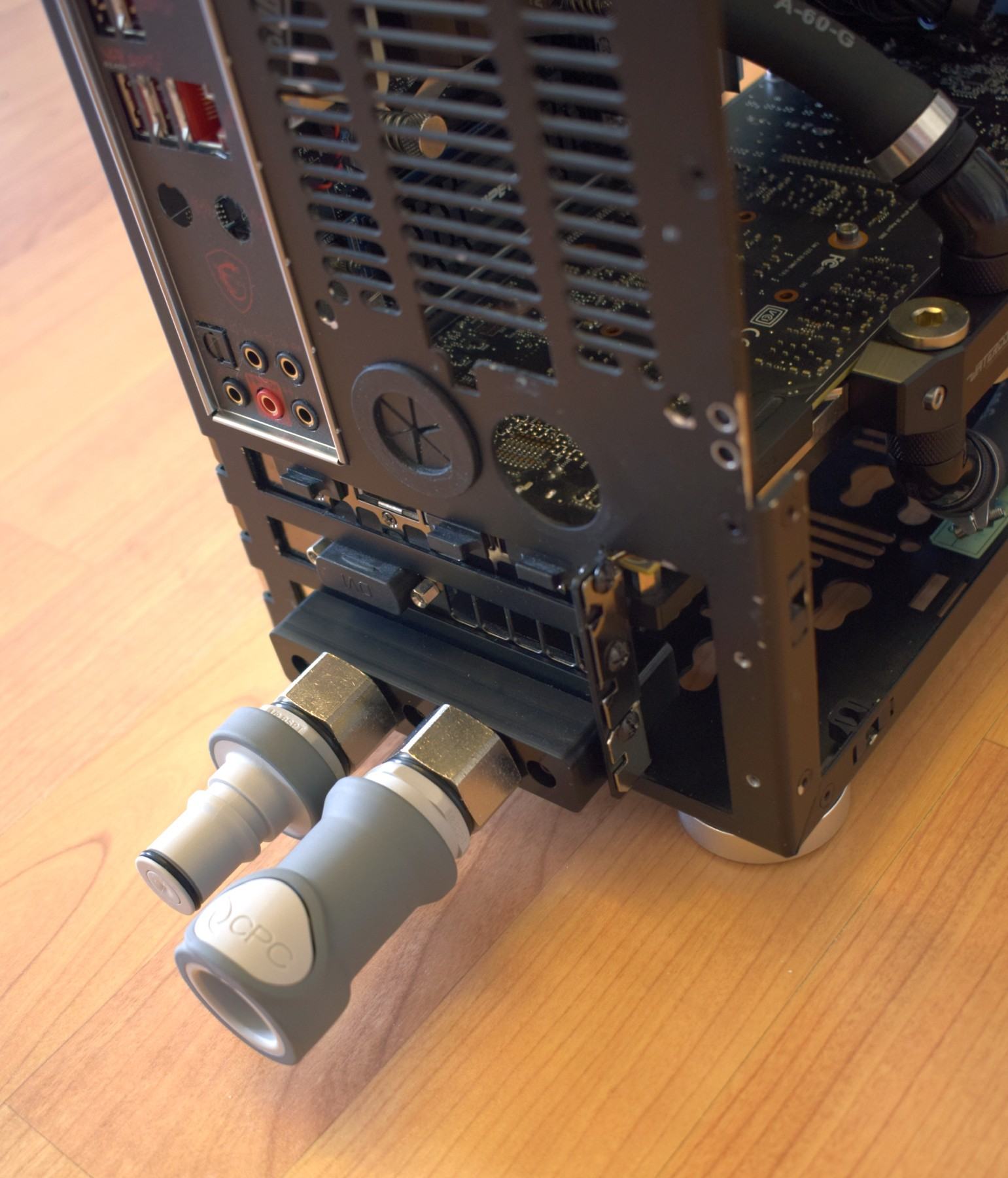

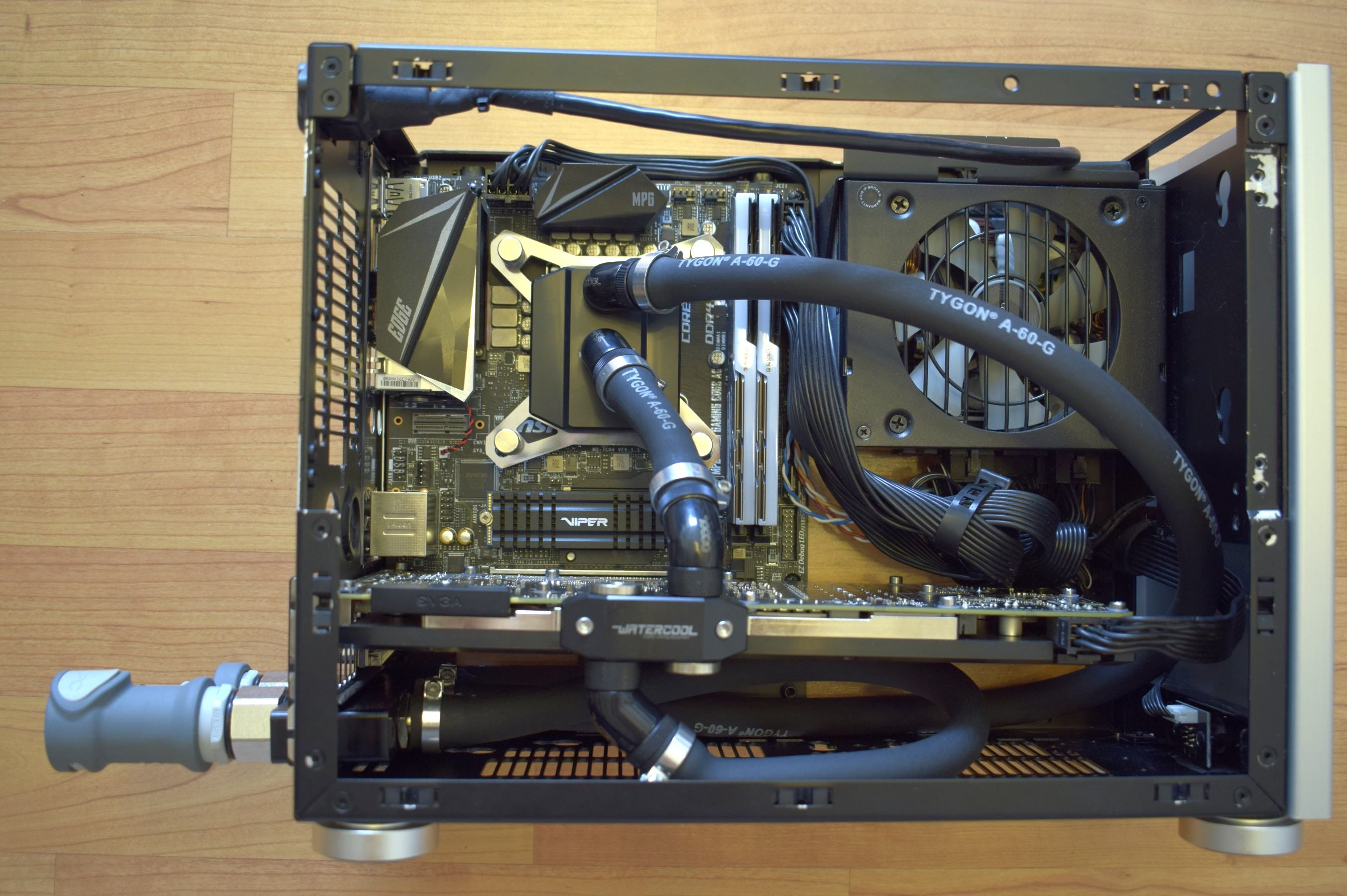

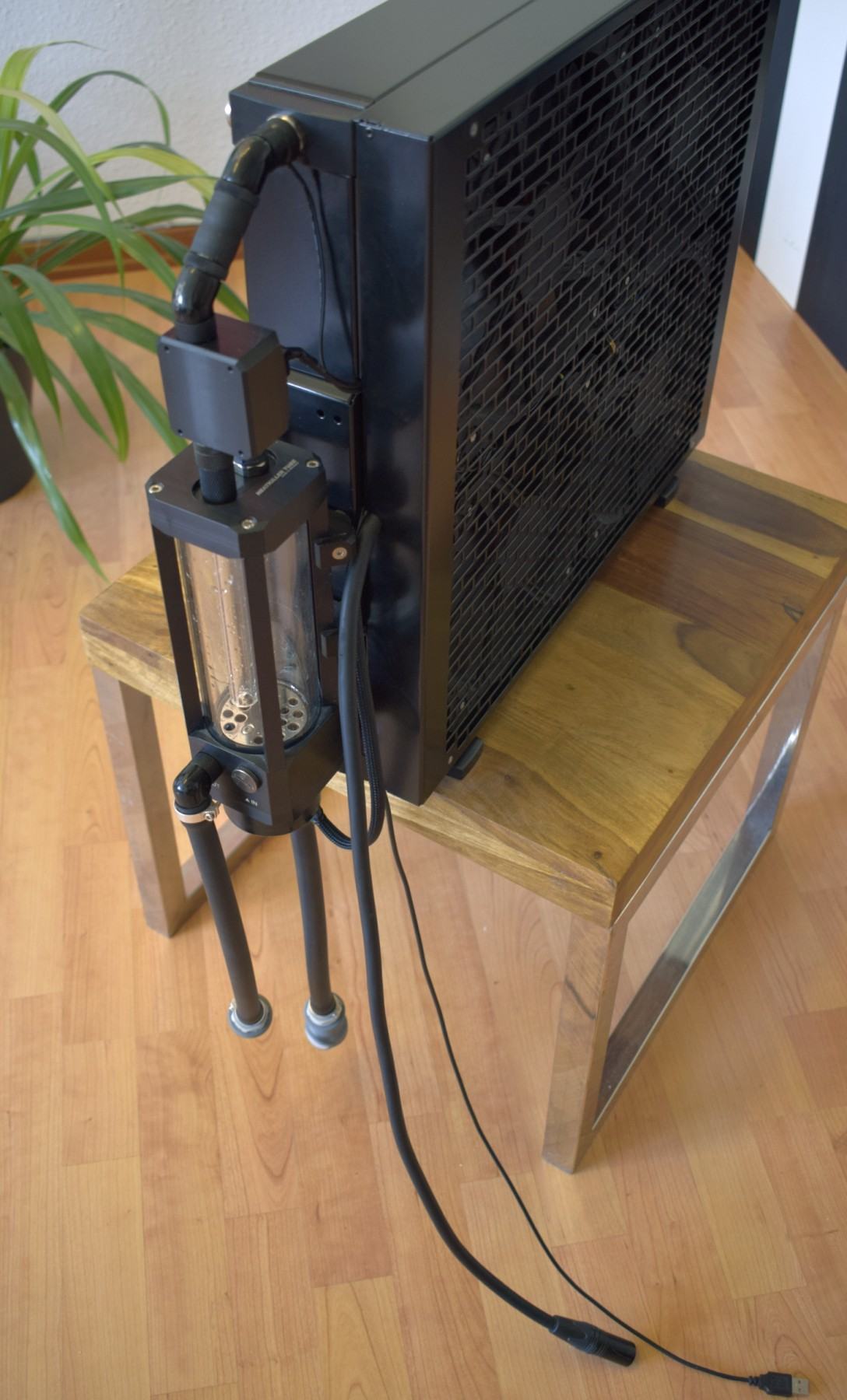

Регистрация: 23.09.2020
danil_sneg писал(а):
Смена платформы и "привет".
Владельцы скворечников знают на что идут и наверняка готовы к тратам при апгрейде. В свою очередь они считают e-atx/xl-atx корпусы гробами, каждый делает свой выбор.
Есть и "промежуточные" варианты, такое кстати нередко встречается у немцев на форуме, т.е. у человека к примеру мора/две в подвале/подсобке и вот это на столе:
Zwischenablage01.jpg [ 167.56 КБ | Просмотров: 488 ]
Zwischenablage03.jpg [ 452.9 КБ | Просмотров: 488 ]
Zwischenablage04.jpg [ 208.64 КБ | Просмотров: 488 ]
