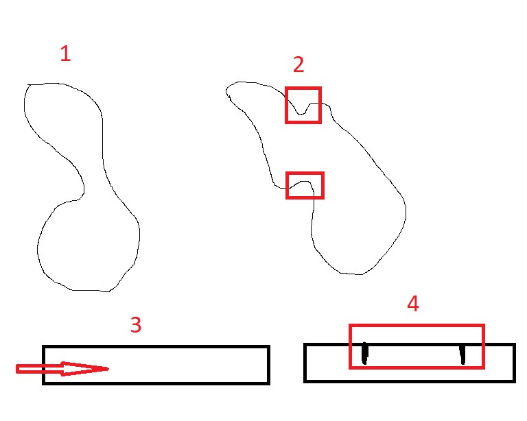

MaratSPb329 писал(а):
от пузырьков и приходилось долго от них избавляться
Безымянный.png [ 10.15 КБ | Просмотров: 1061 ]
Смотри рисунок. Если в контуре (1) все ветви монотонно поднимаются , то там воздушных пробок не будет. Если в контуре (2) есть колено (зона обведена красным квадратом), то в верхней части этого колена может скапливаться воздух или воздушная пробка. Если в сечении трубы нет полостей (3) то и воздуху негде скапливаться. Если в сечении трубы или в потоке жидкости (4) есть полость , то туда может вытесняться воздух. Там где сечение больше и соответственно скорость потока ниже , возможность скопления воздуха более вероятна. В узких местах высокая скорость течения будет выдавливать пузыри.
