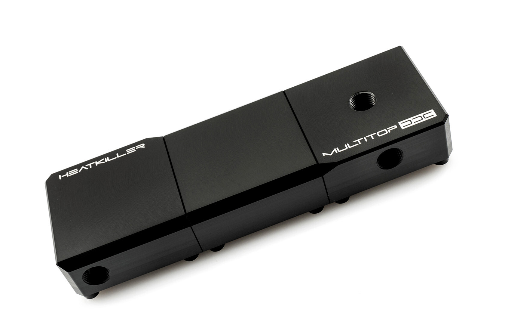

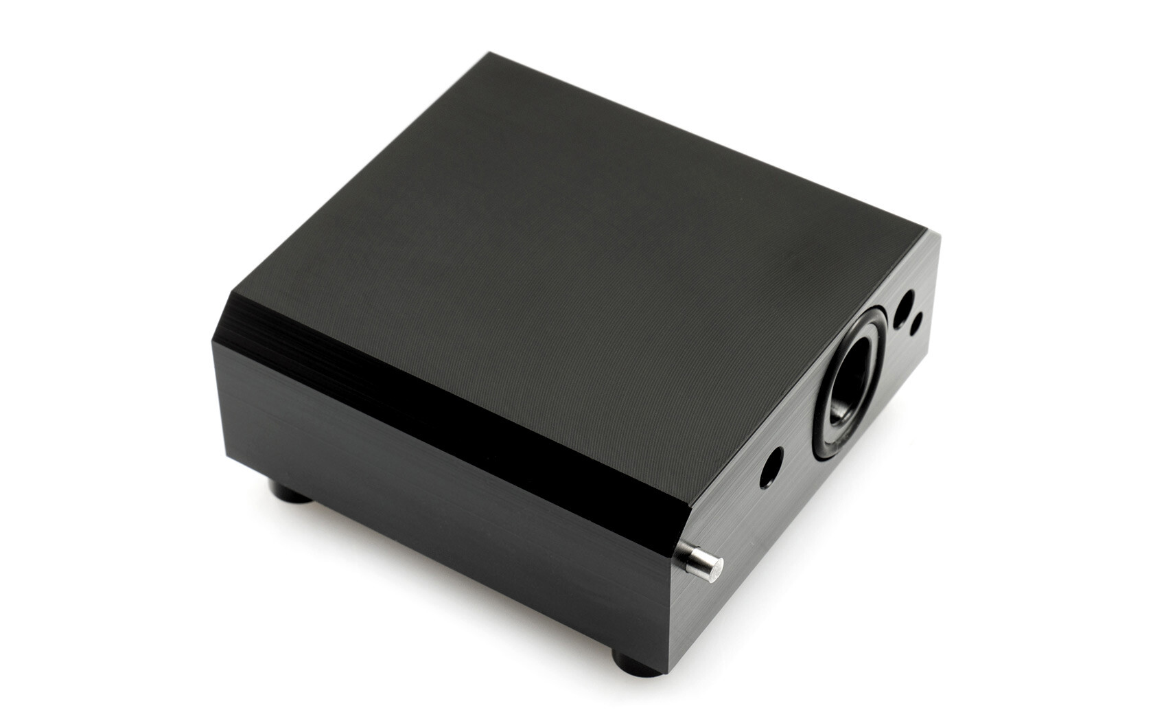

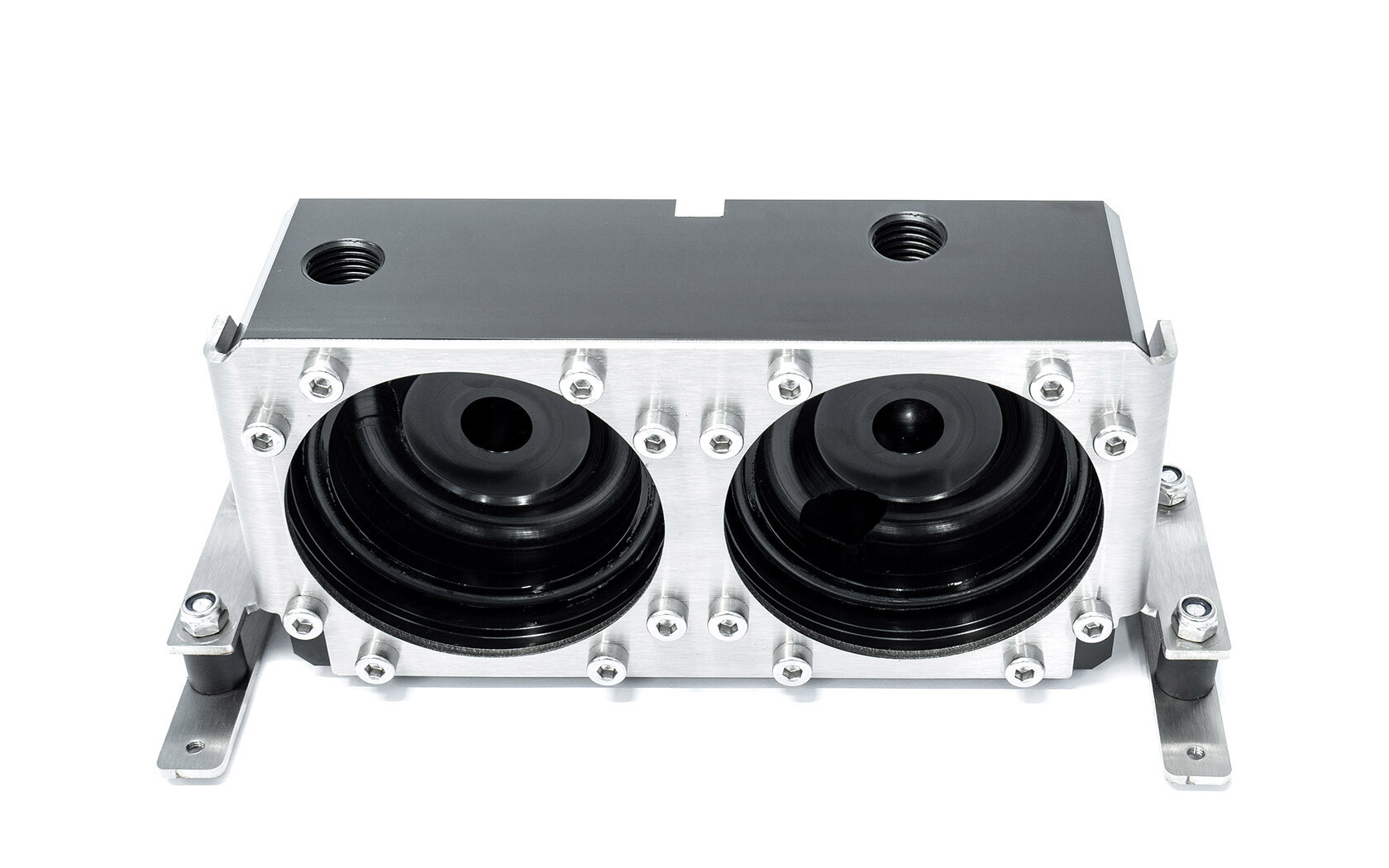

Вопрос к бывалым "насосчикам"))
Прошу без встречных вопросов типа "для чего это нужно?", "внешняя водостанция" (к слову внутри помещения уже есть один радиатор, работать будут не одновременно, в зависимости от времени года), состоит из 3 штук mo-ra3 360, соединены последовательно, линия из epdm, брс с обоих концов (у станции и у pc), уголки (45 и 90), cpu и gpu (в будущем возможно будет и максимальное обводнение элементов на матплате, ram, ssd и т.д.), теплоноситель один круглогодичный (aqua dp / koolance 702 или 705, возможно "наш" термалгейт), к сути - на что сделать упор на кривых расход-напор, в какую сторону смещаться: ddc / d5 ?
Уровень шума не критичен, размещение в лоджии.
Условно, (не знаю имеет ли это смысл) пусть будет 4 помпы для "уравновешивания" претендентов.
Претенденты топов оба от Watercool (но я не зацикливаюсь, просто так легче заказать, но это не критично):
1) два сдвоенных топа под d5
watercool-d5-dualtop-industrial-line_1_3.jpg [ 200.25 КБ | Просмотров: 1026 ]
2) expandable планка для ddc
heatkiller-multitop-ddc-x3_1.jpg [ 127.59 КБ | Просмотров: 1026 ]
heatkiller-multi-expansion-top-ddc_1.jpg [ 129.55 КБ | Просмотров: 1026 ]
Что посоветуете?
9900kf 5.1 + Team Group 4400 + 1080ti + 3090
Регистрация: 07.08.2013
Откуда: Тула
Фото: 53
Urez писал(а):
Что посоветуете?
Конечно и однозначно - D5.

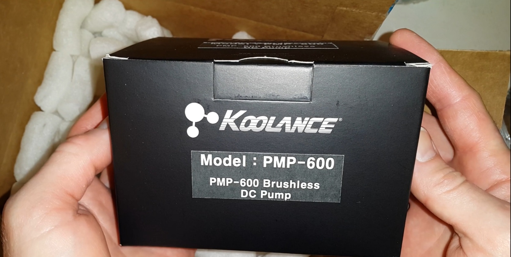

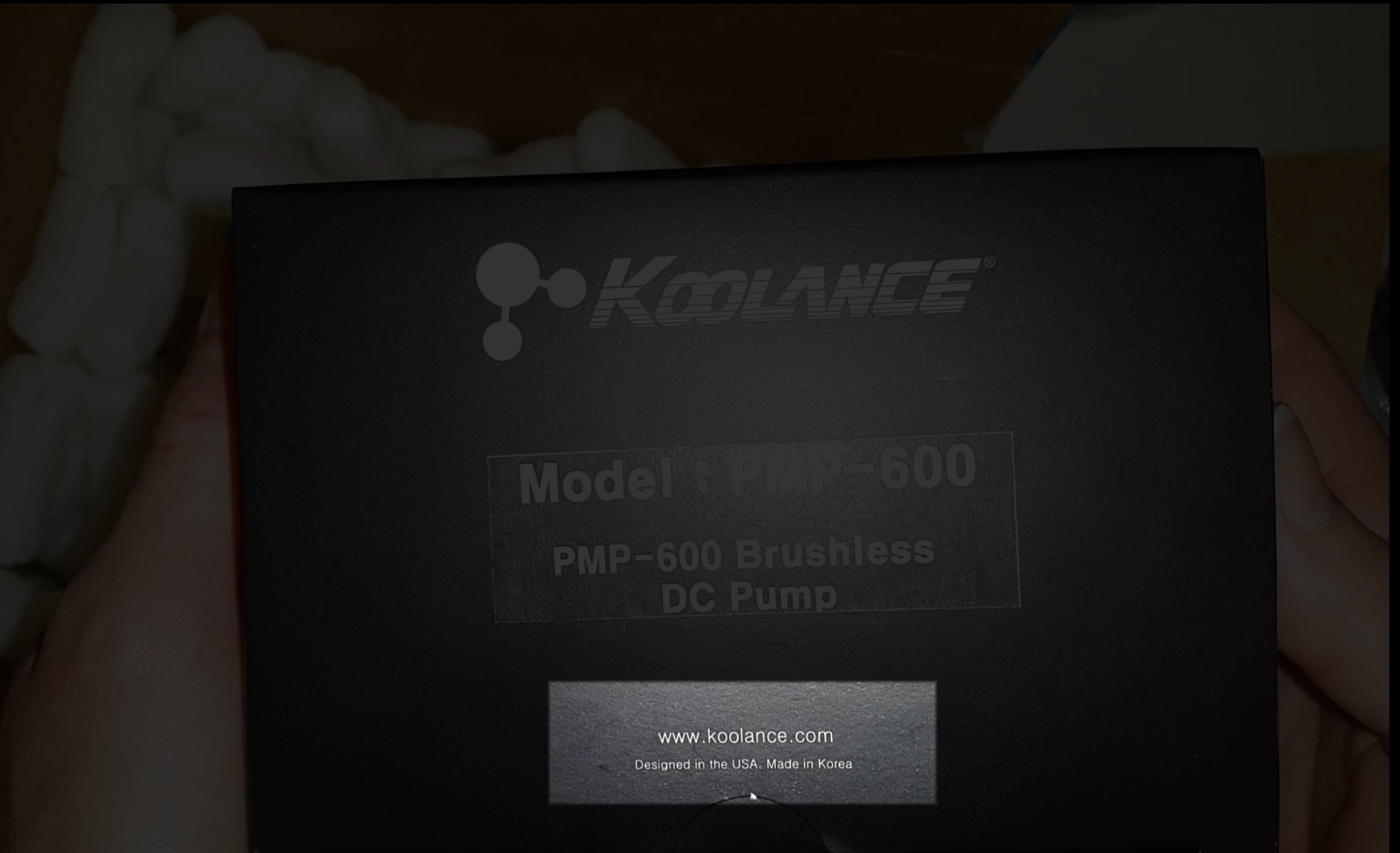

Регистрация: 23.09.2020
atlonn писал(а):
Нужно сделать уточнение, что ваши слова касаются таких агрегатов как..:
Koolance PMP-300 Pump
Koolance PMP-420 Pump
Koolance PMP-500 Pump
Koolance PMP-600 Pump
А такие версии насосов являются перемаркероваными/пербрендированными насосами компании Laing Termotech..:
Koolance PMP-400 Pump
Koolance PMP-450 Pump
Koolance PMP-450S Pump
Где можно почитать подробнее о "китайской" серии?
Нигде не нашёл информацию, 600-я вполне заслуживает внимания, особенно в паре с 24 В конвертером, я на видео нашел только корейское происхождение (как впрочем и почти все аутентичные продукты Koolance), может быть это только конечная сборка конечно:
Screenshot_20210622-133611_YouTube.jpg [ 272.9 КБ | Просмотров: 704 ]
Screenshot_20210622-133614_YouTube.jpg [ 178.86 КБ | Просмотров: 704 ]
