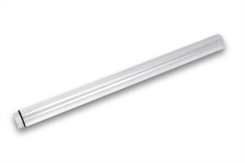

при выкл состоянии места в резервуаре остается где то на 50-100мл. смысл? лучше вход и выход сбоку сделать...

Eclipse1989 писал(а):
то есть в любом случае лучше вход и выход делать сбоку оба?
Можно вход сверху оставить, но тогда надо ставить внутри резервуара трубку (от верхней крышки вниз, под уровень жидкости), тогда не будет смешивания жидкости с воздухом

Регистрация: 08.07.2013
это мне нравиться. не знаете где в наличии такие трубки есть? на оверхарде не нашел.
т.е. рез наполняется почти полностью?
т.е. контур завоздушен... :facepalm: убрать с крыши резервуара подвод ЖиЖи - подключить снизу резервуара или сбоку к резервуару в нижней части(если резервуар позволяет)...Затем деаэрировать контур - пользовать... :super:

Регистрация: 24.12.2006
Откуда: деньги?
Фото: 15
Eclipse1989 из радиатора вода вытекает всегда, он не работает из-за того, что из него вода вытекает и замещается воздухом из бачка. контур должен быть замкнутый. либо в потолок резервуара ввинтить трубку, чтобы ее нижняя граница всегда была погружена в воду, либо вход в резервуар сделать сбоку, либо заполнить его до самых краев, чтобы вода не падала из радиатора.
ну а сейчас в полной мере можно насладиться последствиями покупки цветной жижи - новую докупать придется, а эту сливать аккуратно, чтобы всю квартиру брызгами не покрасить. а если контур менять вздумается, придется столкнуться с промывкой от этой жижи, иначе так и будет красить воду и водоблоки.
Не попадались, но самопальную по-моему сделать не проблема, там резьба G1/4, довольно распространена в сантехнике... Или, как вариант - штуцер + кусок шланга. В оверхарде есть трубки 12/16 для серии RES X2, но подойдут или нет не знаю...

-Mik-
Такую?
EK-RES X3 - Internal Tube 12/16 200mm
Это для серии Х3 (таких в оверхарде нет), совместима с крышкой EK-RES X3 - Multiport TOP, про стандартную крышку ничего не сказано... ну и длина великовата, хотя можно отрезать лишнее. Я бы поставил крышку-мультипорт и таую трубку (но более короткую)...
