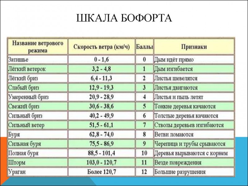

Теоретический расчет за 5 минут, "свистом" ламелей Моры пренебрег, как и шелестом лопастей, каснемся исключительно "выхлопа" в стену.
ТЗ: Мора 420 (475*430 мм), настенное крепление (430*30*30)
Планки две, эффективная сторона "выхода" воздуха сечением примерно 430*20 мм (не 30, т.к. ребро толщиной примерно 10 мм + одна из них короче другой, округлим минусуя площадки крепления высостой 30 мм), получим 430*20=0,0086 м2, их две вертикальные, соответсвенно *2 с обеих сторон ~ 0,0172 м2
Две другие стороны Моры (свободные от крепления) = 475 -30*2= 415, расстояние до стены уже 30 мм, имеем 415*30 соответсвенно *2 с обеих сторон~ 0,0249 м2
Сумма сечений для выхода воздуха между стеной и Морой = 0,0172 + 0,0249 = 0,0421 м2
Берем 4 шт 200 Ноктуа: 146,9 m³/h максимальное значение для одного вентилятора (паспортное 18,1 dB), но как сказано в начале интересует нас воздух
Корень из 0,0421 м2 = 0,205 м - сторона воздуховода квадратного сечения, эквивалентная сумме зазоров между нашей Морой и стеной.
Скорость воздуха при 600 м3/ч (4 ноктуа шпарят на максимуме):
3.97 м/с
14.29 км/ч
Скорость воздуха при 150 м3/ч (1 ноктуа шпарит на максимуме, или 4 на низких оборотах, суммарно в 150 кубов, лень в сети искать графики для этого вентиля ):
0.99 м/с
3.56 км/ч
Да, будет сопротивление подпора от стены, но я на 100% уверен что немцы все считали, и этого зазора достаточно для нормального использования сво вентилей, на крайний случай сделать можно и проставки-пятаки площадки, увеличив зазор.
532ec991.jpg [ 108.34 КБ | Просмотров: 359 ]
