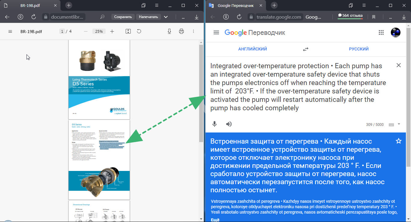

d1e писал(а):
А как они у вас установлены? Можно последовательность?
Паровозом, т.е. по-сути друг за другом если не считать "втиснутого" радиатора(карлосны на нём "off" --- это отдельная история)между парами насосов, т.к. так просто разводка проще и логичнее --- два насоса в подвале СБ + 2 насоса в бейрезе(5,25") --- последовательностью и местом расположения насосов в контуре СВО-компьютера добро пренебречь...

d1e писал(а):
что бы ставить помпу, там до 60 градусов вроде рабочий режим.
Ограничения у самих насосов серии DC от Laing по температуре в +95 градусов Цельсия --- эти насосы "умненькие" и сами себя не дадут спалить, снижая обороты раб.колеса, а порой и останавливая сами себя по температуре выше +95 градусов Цельсия, а при понижении температуры насоса ниже этого значения вновь запускается в автоматическом режиме...
Т.е. насосы этой серии очень надёжны и более пристальное внимание к температурами теплоносителя нужно обращать с оглядкой на совсем другие компоненты контура нежели на насосы серии DC от компании Laing(D5 Vario\Strong\PWM\Basic...)...
https://documentlibrary.xylemappliedwater.com/wp-content/blogs.dir/22/files/2012/07/BR-19B.pdf
Снимок2.jpg [ 200.22 КБ | Просмотров: 1600 ]
Ограничения в +60 градусов Цельсия дают на насосы комплектуемые нориловыми ТОРами(сток) и/или другими ТОРами из полимеров от вендоров СВО-комплектухи...

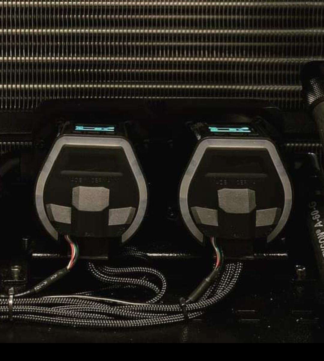

Регистрация: 23.09.2020
И "модным" sata как у d5 next, для лишних телодвижений в cable management))
9900kf 5.1 + Team Group 4400 + 1080ti + 3090
Регистрация: 07.03.2008
Фото: 7
Urez писал(а):
как у d5 next
Вся прелесть, что там коннекторы, а не мотня проводов торчит.
Угу, прелесть заморочиться самоcбором нового кабеля чтобы якобы эстетично смотрелось (мы же про внешку, раз "мотня" упоминается), или открутить торцевую крышку на помпе и в одну оплётку всё спрятать.
Фото: 7
Разумеется, но монтаж моторов в топ и в корпус без мотни удобней :beer:
