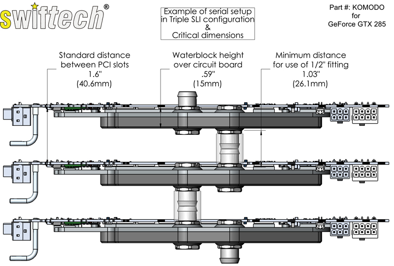

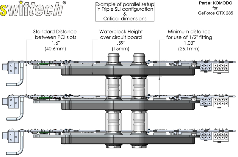

Смотрю есть несколько способов подключения видеокарт в SLI:
У меня подключено как на варианте 2
Не совсем понимаю вариант 1, получается жижа идет в карту 1 потом 2 потом 3 и обратно. Как это? Почему она поподая в карту 1 не уходит обратно? За счет давления чтоли?

bosser2407 само собой вода проходит через сам водоблок. Такое соединение называют последовательное. При этом типе подключения ГДС контура будет выше, чем на втором рисунке.

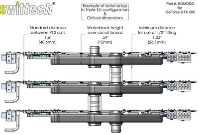

_AK_
Как раз таки этот вариант понятен, а вот этот

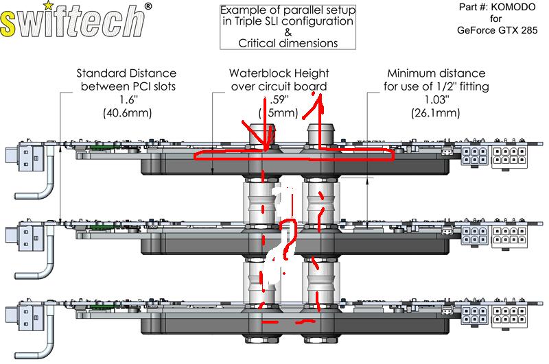

bosser2407
как работает этот т.н. параллельный вариант до сих пор понять не могу... мои школьные знания гидродинамики не дают мне понять за каким боком жидкость вообще идёт во 2 и 3 карты вопреки пути наименьшего сопротивления :/ ... однако в сети сотни билдов по такой схеме и ни одного вопля о перегреве ВК... значит как то работает...

bosser2407 преодолеть ГБД первого фула воде сложнее, чем пройти дальше по мосту ко второму и третьему, под давлением вода распределяется по всем 3 картам равномерно...
#77#77#77
P.S. :D У всех дачи были? Помните как там устроена система полива? От емкости идет одна большая труба (наш мост), а потом идет разделение по грядкам с помощью шлангов и вентилей. Так вот когда первый вентиль от бака открыт в самом последнем же тоже вода будет? Она же не выходит вся в первый кран... Просто напор и там, и там уменьшится.

можно еще добавить, что величина части потока по ветке субконтура (в данном случае видюшные блоки) в паралелльном подключении обратно пропорциональна ГДС-у оного (большинство потока идет по пути наименьшего сопротивления), посему предпочтительно паралелизовать одинаковые блоки, а не разные, где пропорция ГДСов и соответсвенно части потока зачастую неизвестна для всех блоков, посему математически трудно суммировать ГДСы для выравнивания потоков, а експериментировать замучаешся. К тому же если к примеру больший поток обычно более востребован для процовых блоков, которые обычно самые резистивные, получится что поток через них как раз будет меньше, чем через других, более потоко-агностичных но менее резистивных блоков, совсем не гут.
+незабывать, что не стоит паралеллить развратно много блоков, ибо попросту - по каждому пойдет только маленькая доль потока (1/н потока при н паралельно подключенных блоках). К примеру при потоке .8 gpm в общем контуре через каждый блок из четырех пойдет лишь .2 gpm, что уже будет чуствоватся в температурах охлаждаемых карт. В конкретном случае 4ех карт советуемо поключить гибридно-паралельно (две пары двух паралелльно подключенных карт, между собой - сериально), да бы поток через каждую шёл 1/2 общего.
