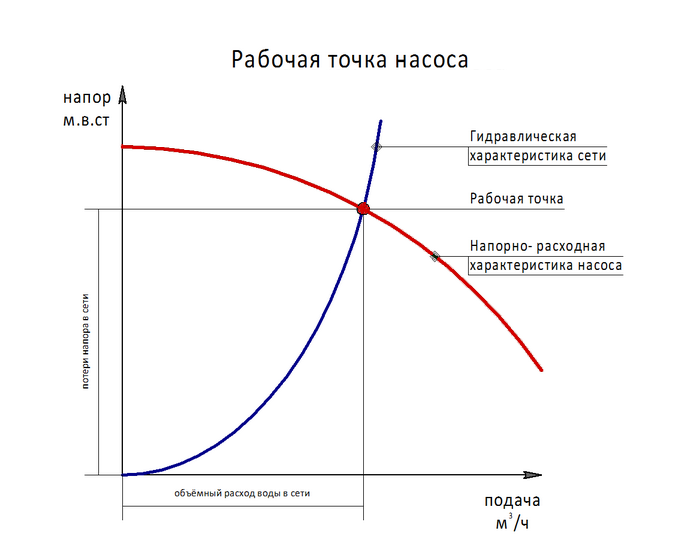

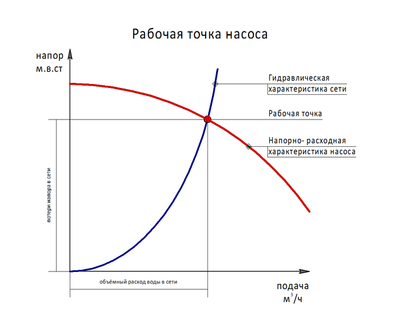

CrownA уже уточнил, не то что помпа "уделала", а в данных остоятельствах (сборке, конфиг водоблоков и остальных элементов) гидравлическое сопротивление сети "сместило" оптимальную рабочую точку в сторону помпы с большим давлением (напором) нежели наибольшей подачи, т.е. налево в приложенном графике. На второй график из статьи (minimal Durchfluss) опираться сложнее так как есть уточнение что это при минимальном напряжении, а тут у каждой помпы все индивидуально (точка наибольшего кпд в разных областях напор-расходной характеристики), поэтому и ultimate показала себя лучше, что совсем не очевидно. Так что лучше опираться на maximum Durchfluss.
Все там нормально с тестом и логично, немного нужно понимать физику/принцип действия центробежного насоса.
_kharakteristiki_1.png [ 66.23 КБ | Просмотров: 485 ]

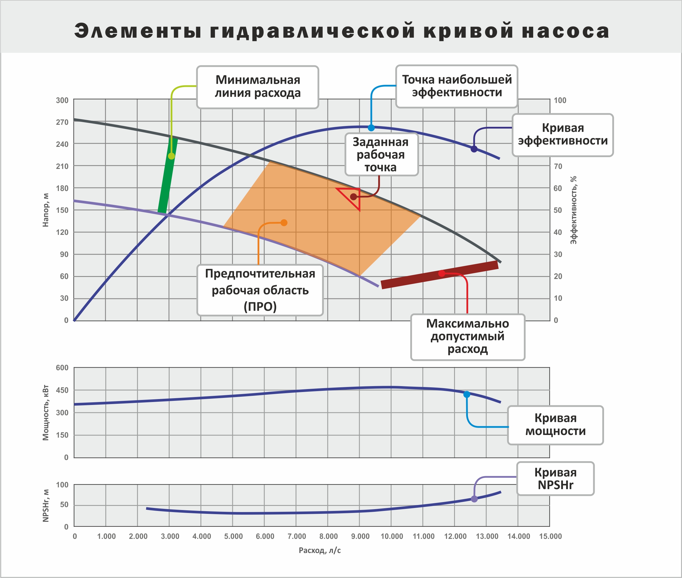

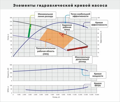

Именно от мощности не зависит, это привод подбирают к готовому насосу (который в свою очередь был подобран для определенных задач, т.е. требуемые расход и напор) в зависимости от мощности насоса (помпы, топа), а не наоборот. И она (мощность привода) должна быть достаточной для охвата всей области работы насоса в диапазоне ПРО (предпочтительной рабочей области), плюсом для обкатки на воде (т.е. с условной единицей плотности), сам то насос у нас может качать что угодно (бензин например, с плотностью 0,75 кг/м3).
На самом деле все намного сложнее в зависимости от положения запорной арматуры (точнее регулируещей, регулировать запорной арматурой по правилам запрещается) и переменной частоте вращения в нашем случае (в промышленности никто таким образом не делает), главная проблема центробежных насосов - мизерный диапазон изменения подачи, поэтому приходится мучиться с линиями минимального потока и т.д., на практике характеристика выглядит примерно так:
pump curve.jpg [ 740.22 КБ | Просмотров: 442 ]
