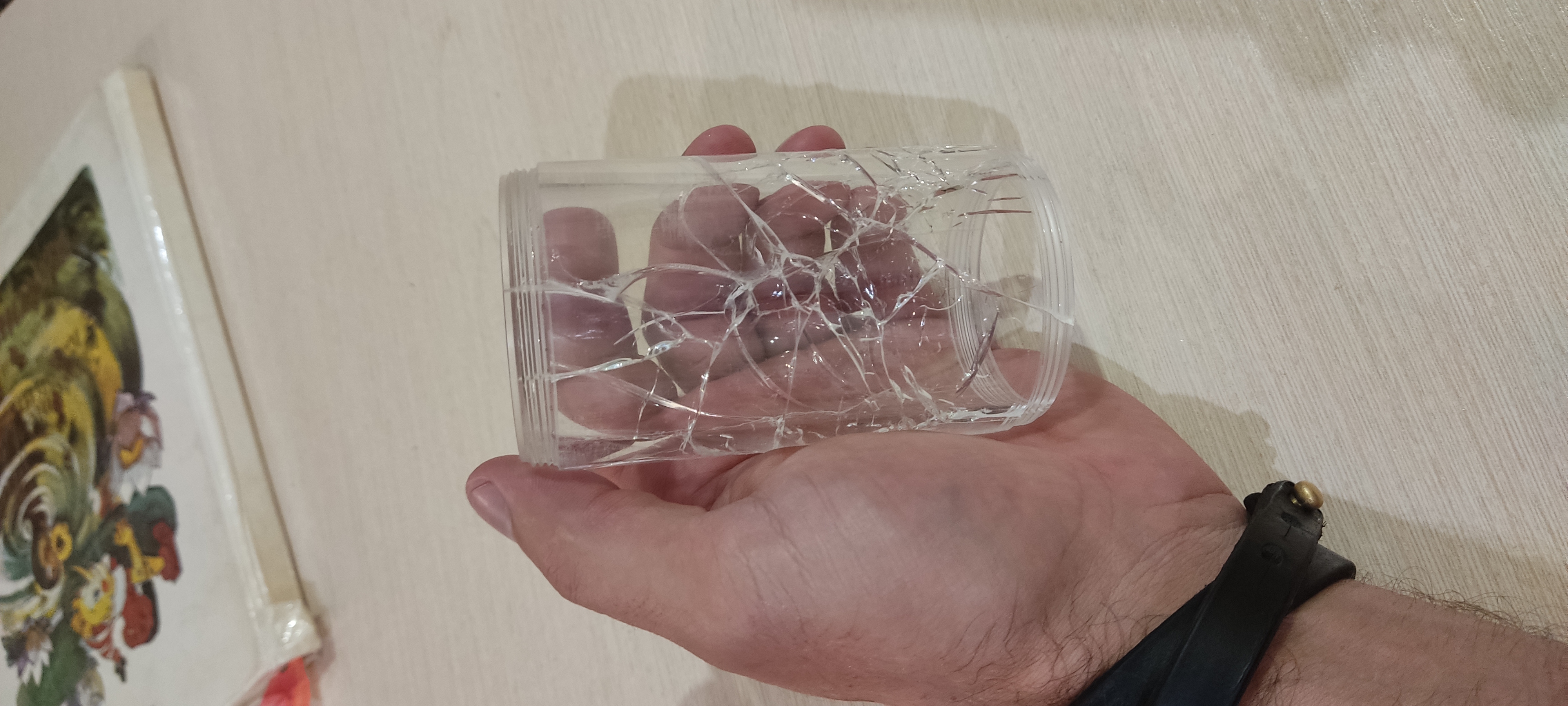

Пришла помпа от ekwb, решил обработать колбу спиртовым раствором. Видимо я дурак и чего-то не знаю, но колба рассыпалась у меня в руках. Такие дела.
Кто знает где купить отдельно? Комп тупо разобранный стоит, а я в шоке.
Акрил и спирт несовместимы.
Рез то чей был?
Регистрация: 22.11.2004
Откуда: Омск
Рез то чей был?
Китайцев мыл нормально.
А это ekwb.

Я даже уверен, что про спирт наверняка было упомянуто в мануале (но кто их читает?). Китай - не Китай, какая разница. Всё зависит, от какого материала сделано и совместим ли химически. От того, что в каком то китайском резике использована иная пластмасса, не делает продукты ЕК хуже или их лучше.
Сочуствую не дешевой глупости/доп. тратам, но в данном случае лишь сам виноват.
Нихерась. Больше похоже на механическое повреждение. Неужели спиртяга может такие внутренние напряжения давать ??? Я в шоке от такого утверждения
Предлагаю погрузить в пакет с дихлорэтаном на 30 сек чтобы во все щели он проник. потом просушить в течении 24 часов. Затем по всем трещинам пройтись моментальным клеем.Присыпать содой после всех операций (это заставит схватиться секундный клей моментально) . Вид может быть и будет нетоварным но прочность и герметичность должны вернуться.
Для проверки прочности еще раз ударить колбу. при этом трещины должны появиться в других местах. Это докажет , что склееные трещины гораздо прочнее чем исходный акрил. После этого следует повторить операцию склеивания , как было описано ранее и приступить к эксплуатации.
HUANANZHI X99-TF;AMI 5.11 01/20/2021;E5-2678v3;ETS-T50A-FSS;HMA42GR7MFR4N-TF DDR4 SKhynix (16GB x 4); SSD Intel 80GB;SSD 480GB HDTS848;GeForce 9600 GT

atlonn писал(а):
этиловый спирт Категорически противопаказан изделиям из Акрила...
Меня все равно терзают смутные сомнения. Акрил - это же оргстекло или плексиглаз. Верно? Я сам сейчас намажу спиртом кусок оргстекла и выложу фотку. Может в долговременном контакте и будет такой эффект , но от протирки явно такого не будет
Добавлено спустя 12 минут 54 секунды:
Намазал я кусок толщиной в 10 мм оргстекла. Иииии................ Ничего не произошло. Он даже матовым не стал. Когда дихлорэтан капаешь , то он хотя бы поверхность растворяет. А спирт просто испарился и все. Это ж не натрий в воду бросать. Не может химическая реакция наносить множественные внутренние сколы. Если бы твердость акрила была как у стекла , то еще можно было бы поверить в остаточные внутренние напряжения (как у перекаленого стекла при слишком быстром охлаждении) которые от нечаянного легкого удара вдруг сеткой трешин покрылось. Но акрил - пластичен. Его для получения такого эффекта надо хорошенько ударить, возможно несколько раз. Или жидким азотом помыть
Спирт моментально испаряясь создаёт температурный градиент. Колба круглая.
Это как кипяток залить в стеклянную вазу. Так что тут физика, а не химия.
И я этот момент не учёл, да и раствор был 20%, но прохладный.

smile-777 писал(а):
заказал, включил ждуна.
Вот на ютубе чувак на токарном станке режет бутылки пополам , нарезает резьбу на половинках и опять скручивает вместе половинки в бутылку. Если ему в личку заказать стеклянную трубу с резьбой , наверно сделает подешевке. У него хобби , а тут деньжат заплатят ;) ;)
https://www.youtube.com/watch?v=0d2evC3150A

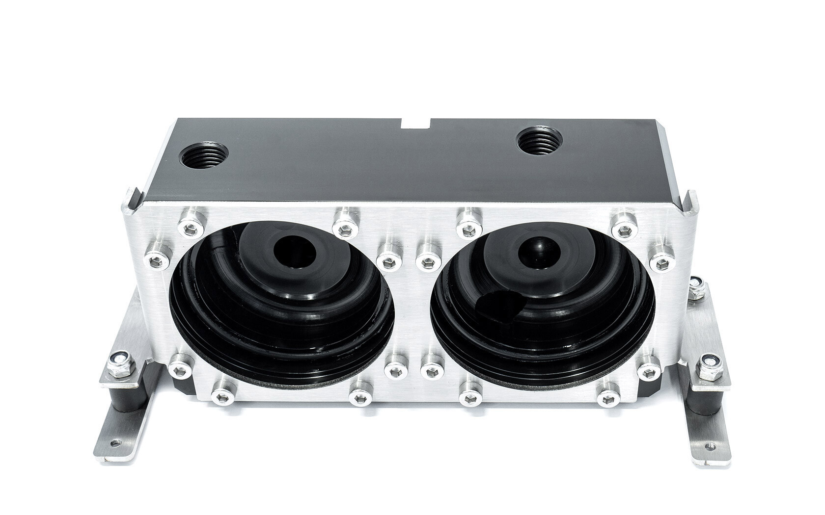

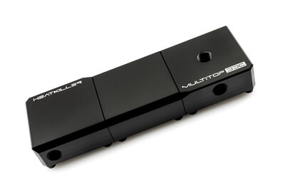

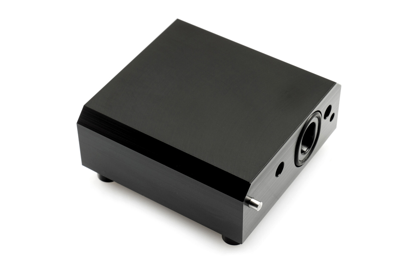

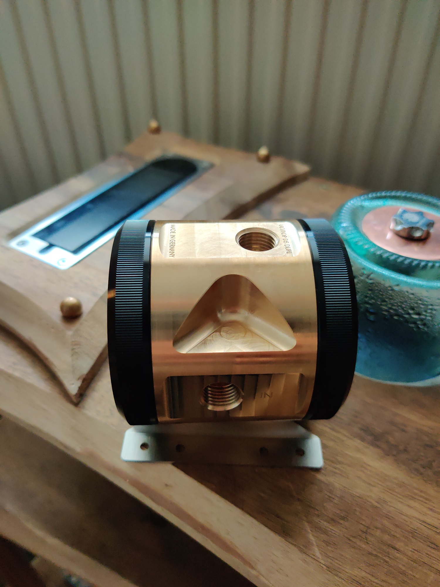

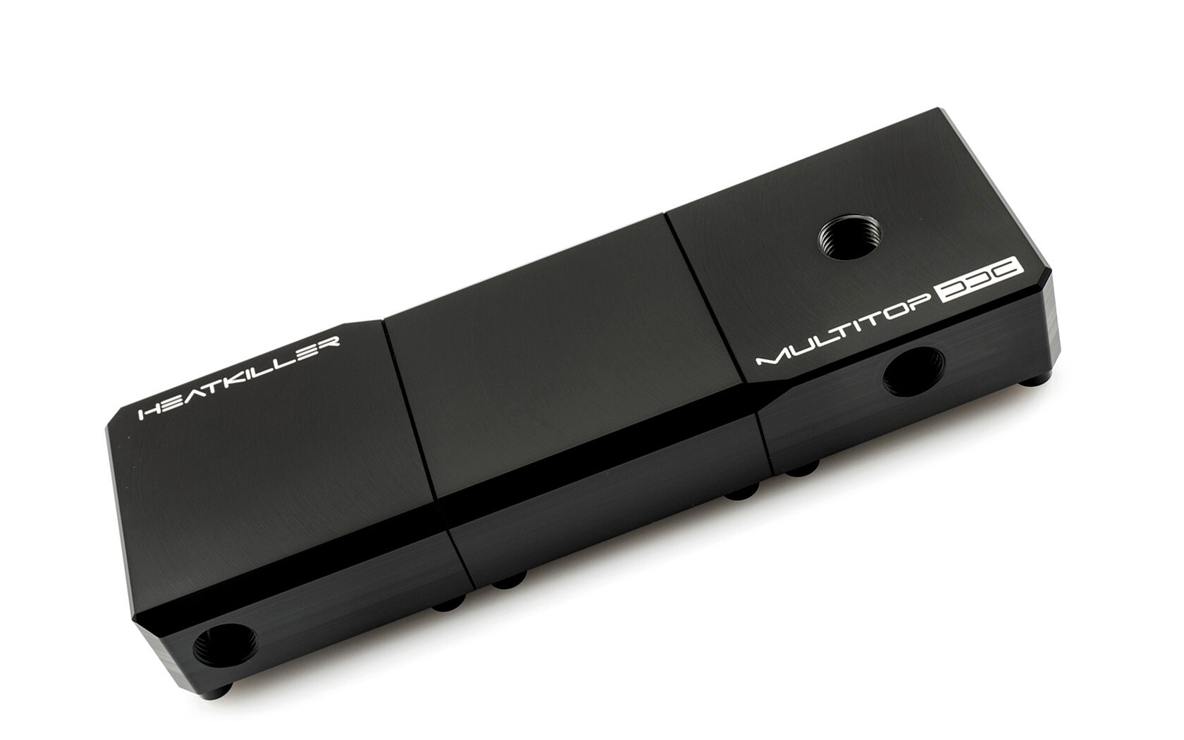

Регистрация: 23.09.2020
atlonn писал(а):
с диапазоном изменения подачи с 0 до 500 кубических метра в час очень плотной(включение твёрдой фракции)пульпы
без линии "разгрузки" (минимального расхода) центробежник простым вряд-ли будет в таком диапазоне даже с преобразователем, на минимальных частотах он просто не провернет ротор из-за мех примесей в перекачиваемой среде, куча обвязки, PID регуляторы, термозащита, охлаждение статора, и мы наверное одни из немногих кто слышал как он работает - зачем мы вообще это обсуждаем в контексте сво)) Любой микро-объемник (шестеренчатый, от маслосистемы компрессора например) со стандартной механической защитой (ппк с перепуском себе же не прием) справится с задачей на ура в том числе для 705 и при -30~40, зачем "нам" шламовый, у нас же нет абразива и пр в пропиленгликоле.
Я все-таки нарыл пару упоминаний у пендосов на форумах и ютубе о 500/600 кулансовских "малышах" - люди не могут смириться с ~ 50-53 Дб, для водостанций неплохо, для околостольного корпусного пк в долгосрочной перспективе не вариант вообще.
atlonn писал(а):
насос центробежного типа на пару ступеней
И вот тут мы приходим к искомому варианту - многоколесник в "упрощении" и есть топ в последовательном" включении когда нагнетание первой помпы идет на прием второй:
watercool-d5-dualtop-industrial-line_1_3 (1).jpg [ 200.25 КБ | Просмотров: 439 ]
Просто я пока что не определилися между умными и красивыми так как ребята здесь не топят за ddc ввиду полного отсутствия охлаждения управляющей электроники перекачиваемой средой:
