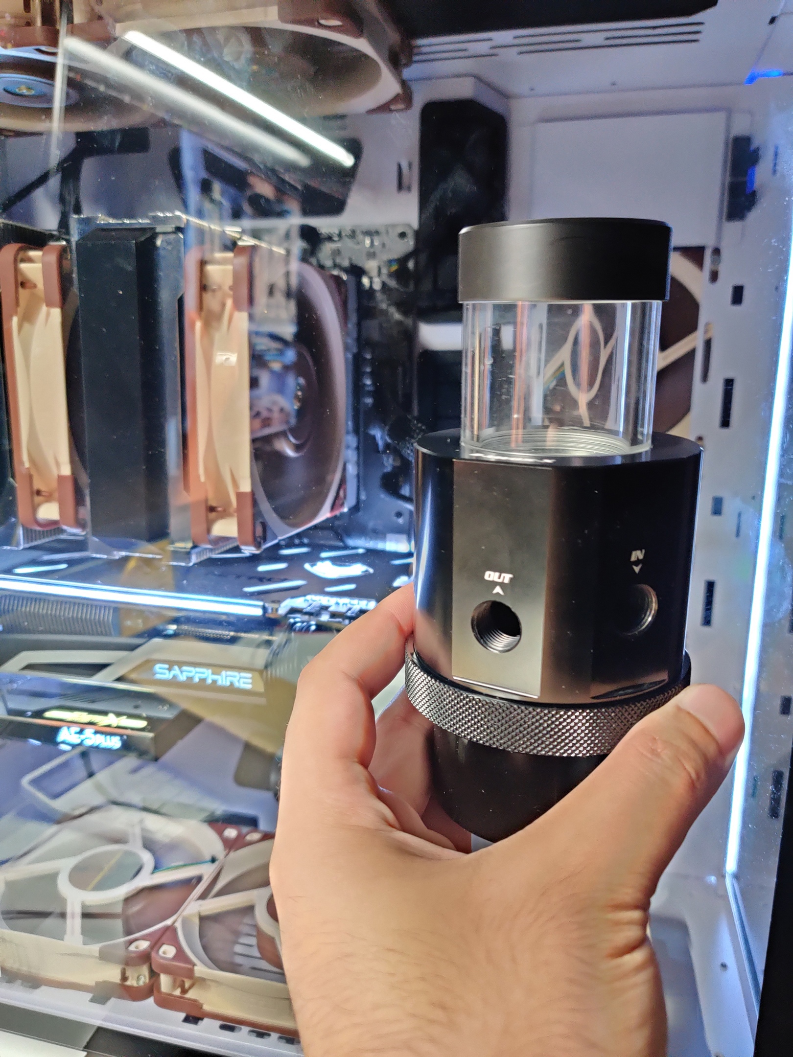

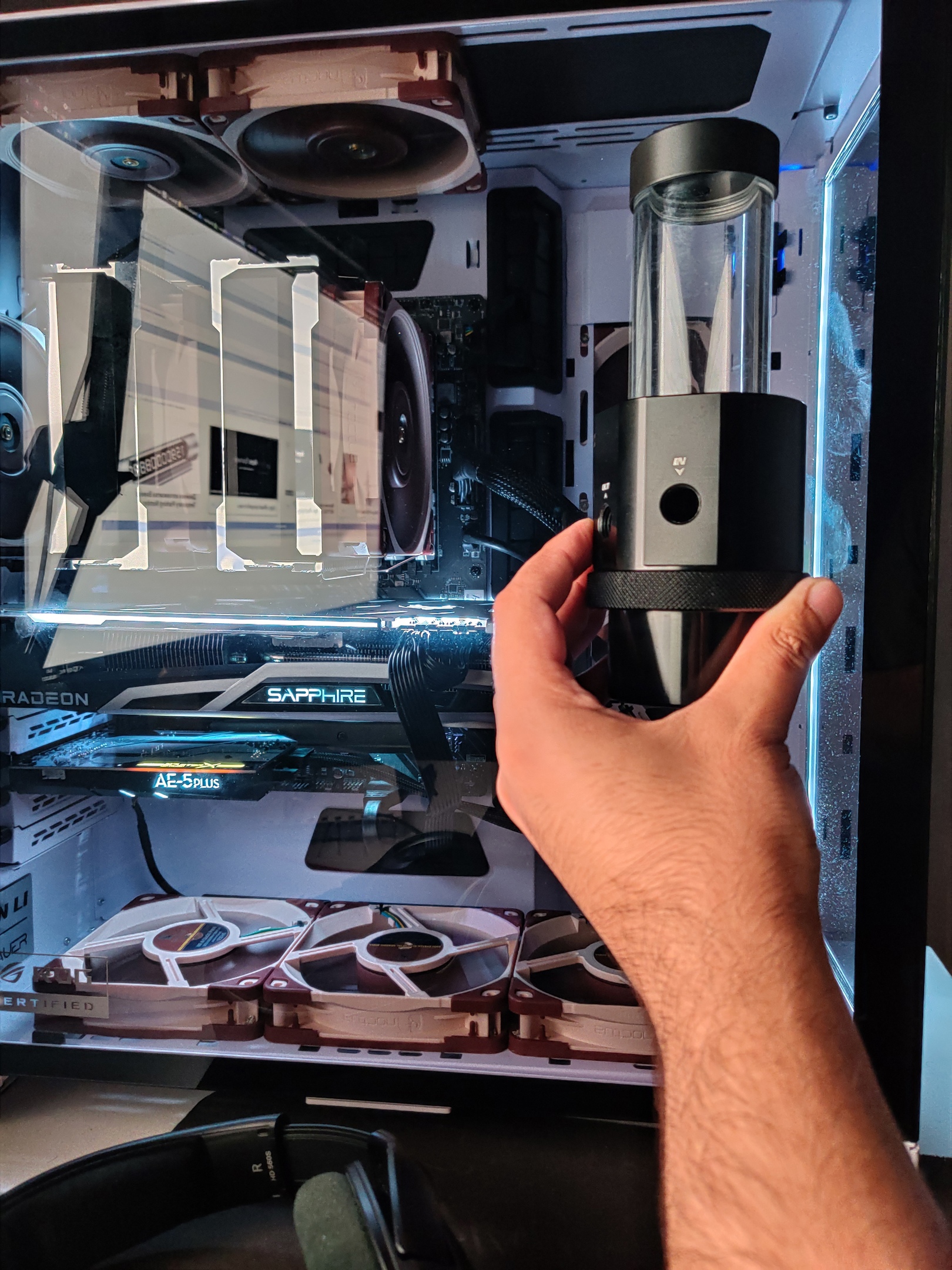

у меня 360мм. я планирую ТОЛЬКО на проц. 6900хт с водой я продал пару дней назад, устал от этого гемора. думал поставить вверху радиатор, вертушки и сделать вид закрытого сво(ну, типа закрытого), но не понимаю куда убрать резервуар/помпу. думал вообще за заднюю стенку)
по поводу резервуара.. грустно, честно говоря. пару дней назад продал что-то типа хиткиллера, ибо я сгорел. осталась на руках ужасное комбо от бэрроу, если нужно, то добавлю фотки данного чуда. как по мне - ужасно. но я готов сменить на что-то более менее, если того стоит:)
думаю 360-ого хватит для 140-170 ватт тепла.

ПыСы. а места в етом корпусе ЗА материнским треем для резервуара нет?
Регистрация: 22.10.2015
Church писал(а):
и может дополнительно фотку, хоть с телефона, на фоне корпуса, для представления пропорций.
около 20-21см. есть у меня еще колба поменьше, но всё же резервуар уродлив.
0vNV3eA23NQ.jpg [ 1.11 МБ | Просмотров: 476 ]
а вот такой ужас с мелкой колбой
NIY2gx6XkMI.jpg [ 1.13 МБ | Просмотров: 473 ]
Регистрация: 27.12.2009
Откуда: Латвия/Рига
Фото: 3
Странно. По фоткам выглядит, что рез-помпа влезает рядом с видюхой :)
Варианты, что видятся, если снять нижний-передний вентиль, толстую часть с помпой под видюху, то имхо влезет, хотя скорее, если уж за материнским треем столь много места, что там влезает на бок блок питания, то там должен прекрасно поместится и резервуар, нет?

а как ее можно провести за заднюю стенку? чтобы не было так уродливо... шланги как-то запустить назад?

Barbarianz Есть же с резиновыми затычками дыры для пропуска кабелей. Почему там не пропустить шланги в том числе?

Barbarianz Затычек же много, снизу, сбоку, сверху материнки. Пропусти, где место есть/проще/удобнее. Не понял про торчащие шланги, как то, что один конец входит в резиновую затычку изменяет торчаемость против того, что входит в резервуар перед стенкой.
закрепил сверху радиатор.
1 шланг идет к водоблоку, а второй идет к резервуару за стенку (логично, что этот шланг будет видно) и из резервуара обратно в радик... думаю как бы спрятать их по уму.
