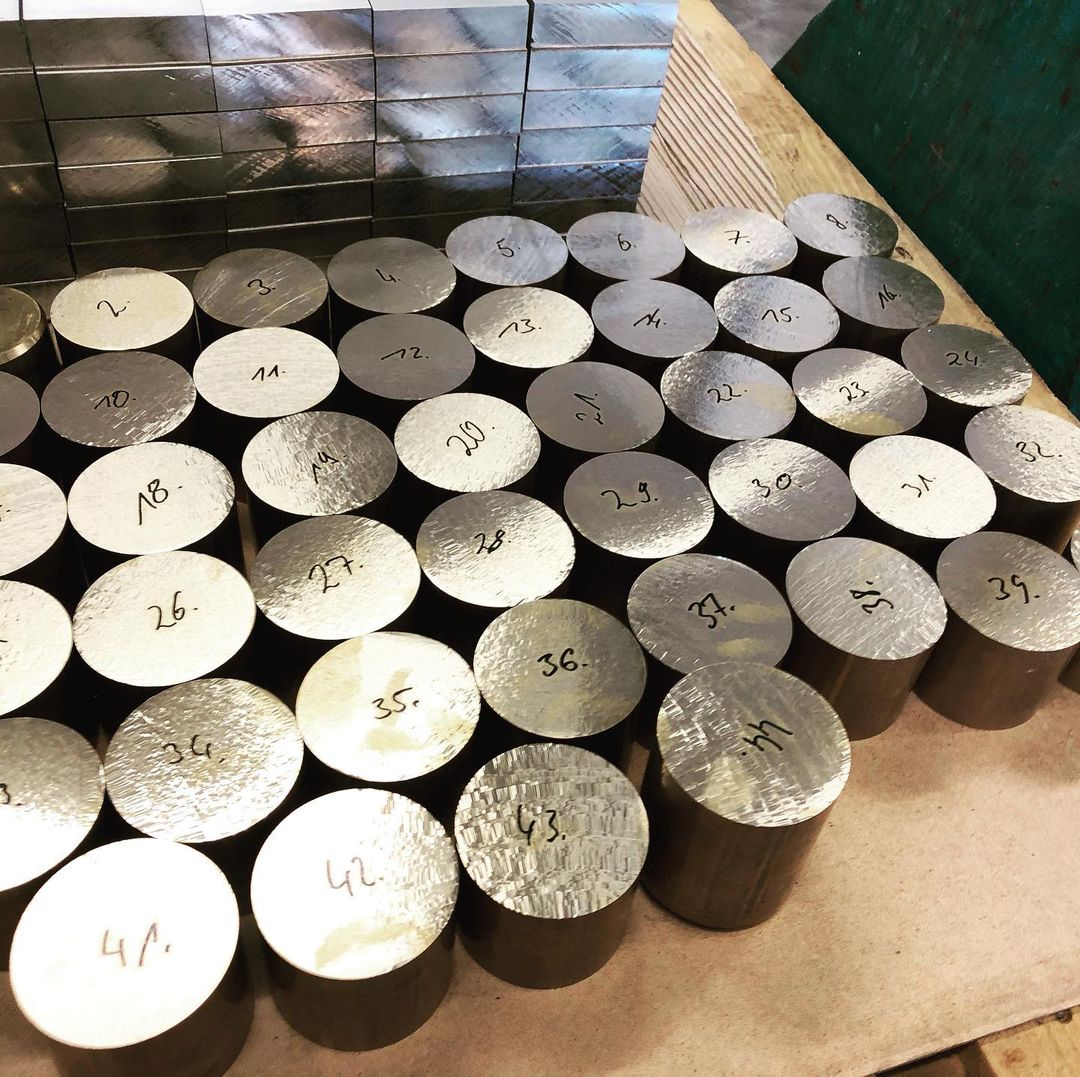

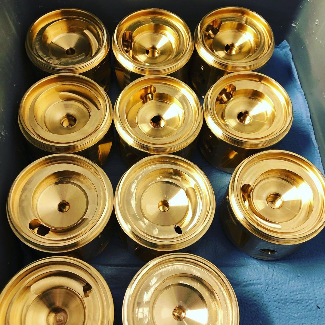

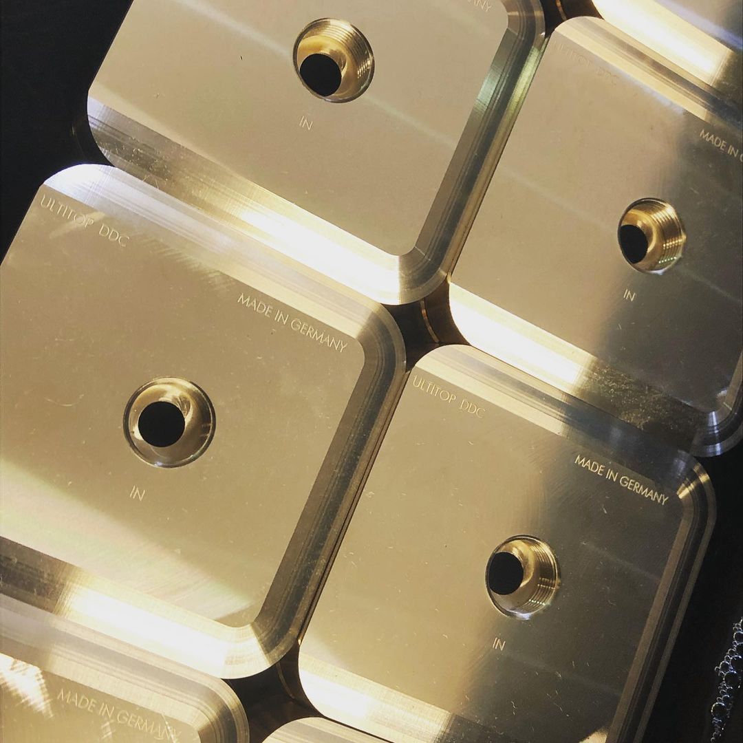

bomber91, в ветке сказали даже цену (110 ~ 120 €) за то что на фото (просто из под фрезы), за финиш (шлифовка) в никеле (линейка mirror black) пока не ясно. Написали что вроде как пока на сайте не будет (а может и вообще), заинтересованные должны оформить отдельный заказ с соответствующим примечанием. Попросил нашего b2b партнёра немцев узнать по этому поводу, как придёт ответ - напишу.
Добавлено спустя 5 часов 31 минуту 36 секунд:
bomber91 писал(а):
были по моддерам разосланы
нет, это заказ стимпанк-гика, но обывателя, я сомневаюсь что он стал бы так в открытой ветке писать о заказе и выкладывать, если бы это была какая-то "закрытая" лимитка по договоренностям.
bomber91 писал(а):
даже в личной переписке двойной прайс предлагал, но ответ был отрицательным
просто за нос водят, раскидали по *своим vip-заказчикам/диллерам, не может такого быть что нафрезеровали почти 50 штук и ни одного обзора/пресс релиза от моддеров:
117292981_643542299607716_4435365491112181895_n.jpg [ 216.78 КБ | Просмотров: 1301 ]
118211726_315484862989583_358473548604888489_n.jpg [ 226.82 КБ | Просмотров: 1301 ]
DDC кстати тоже не обделили:
117231435_1624193524397593_5089783869835077607_n.jpg [ 122.38 КБ | Просмотров: 1301 ]

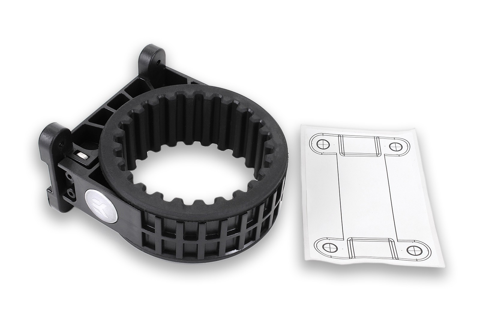

Какие существуют антивибрационные крепления для D5 помп, кроме EK-Revo D5 Pump Mount?

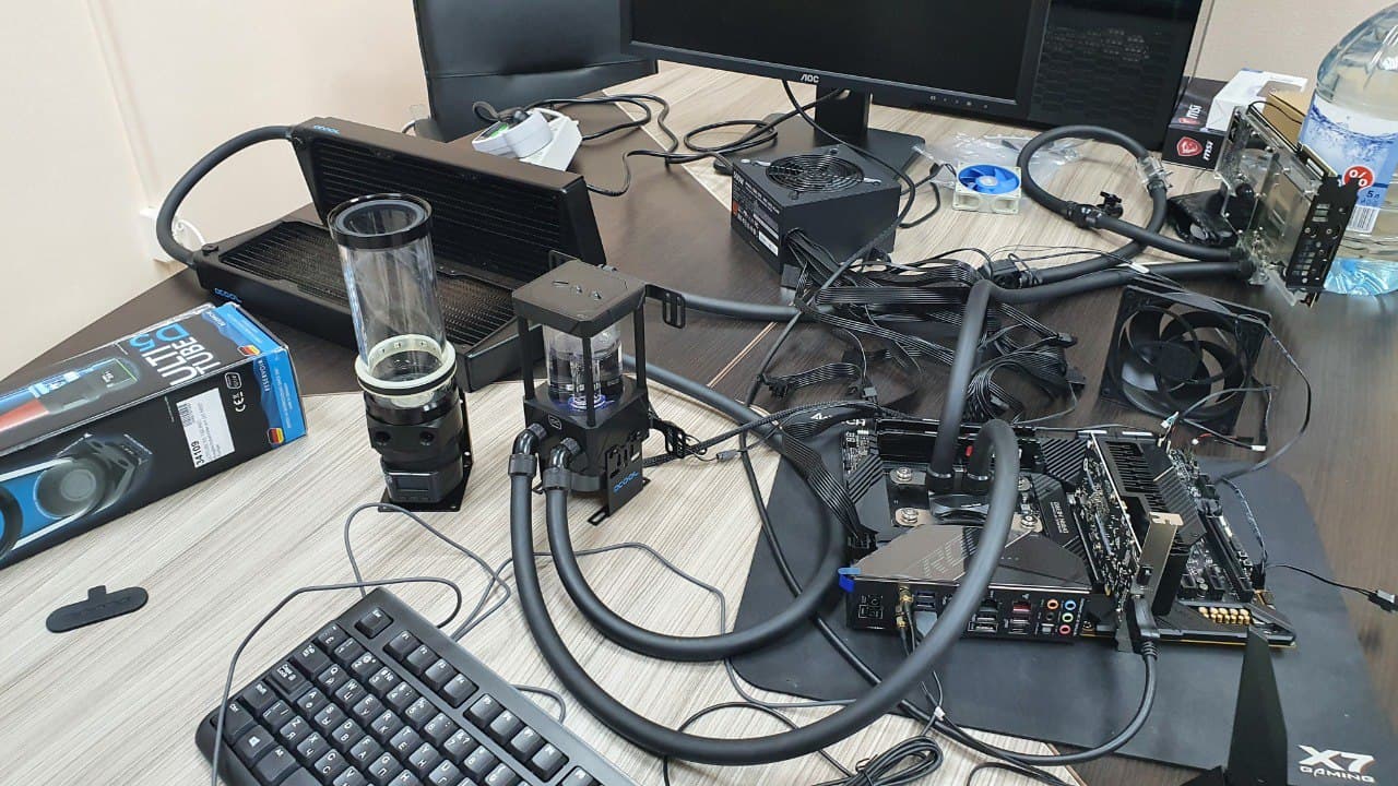

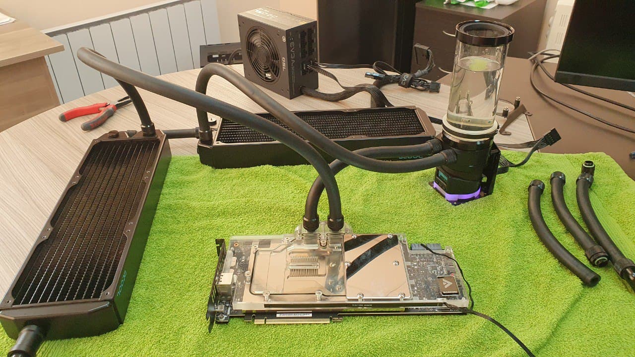

Добрался до сравнения D5 Next и VPP755 на одном и том же контуре. Поток снимал с Highflow LT через материнку. Стояли на столе без виброразвязки. Помпы местами не менял (между топами).
У моей D5 в диапазонах 60-70% и 90-100% есть заметный писк, относительная бесшумность только около 80 или ниже 60%, у VPP шумность пропорциональна оборотам. Во всех режимах VPP значительно тише и меньше вибрирует. Поток на полной мощности 295 и 245 л/ч в пользу VPP. Потребление сборки с VPP больше на 2-3 ватта, но это наверное в пределах погрешности.
До сравнения хотел оставить себе D5, но теперь думаю заказать запасную VPP.
Никаких. Только у EK есть подобная реализация крепежа непосредственно на корпус насоса. Остальные делают виброразвязку через топы/топ-резы.
Будете пробовать ?
9900kf 5.1 + Team Group 4400 + 1080ti + 3090
Эм... а это фотка вашего тестового стенда? 2 рада, 2 водоблока, потокомер, и 295 литров на одной помпе? Как-то очень много.
Если смотрели значения на материнке, то там отображаются импульсы, а не литры. Для high flow lt - калибровочное значение - 169 импульсов на литр. Т.е. 295/169= 1.74л в минуту. Или 108 литров в час. 245 импульсов - 86 литров в час.
А эти значения низковаты для 100% оборотов.... В контуре конечно vario - высокое сопротивление, но у радиаторов наоборот очень низкое.

На самом деле пытался, но когда вставил D5 в аквакуловский топ и запустил, струйка воды из под уплотнения залила плату - пришлось разбирать и сушить :-) Позже попробую еще раз.
Не думаю что много. D5 контуре с двумя радиаторами у меня показывает чуть более 400 литров в час, если добавить gpu-водоблок как на фото, падает до ~330, со всем остальным ~245. Наверное кажется много потому что все лежит горизонтально и изгибов кроме двух 135 градусных больше нет.

Насчет 169 импульсов - это правда. Я видел это в инструкции к Highflow, но дело в том что Dark Hero отдает значения в литрах в минуту (что-то между 6 и 8) и нигде в биосе нет настройки количества импульсов. Если сравнить с виртуальным счетчиком на D5 next, то показания +- совпадают. Так что я просто умножал поток с Asus EC на 60 и думаю он считается правильно.
Не понял смысл такого расчета.
По идее расходомер должен появиться как обычная вертушка в hwinfo64 например. И там должны отображаться обороты в минуту. По идее 1 оборот = 2 импульса.. А дальше математика и получаем результат.
Я думал ваши названные 295 литров это количество оборотов вертушки в софте. А про удвоение импульсов забыл. И потому просто поделил, чтобы перевести в реальные литры.
