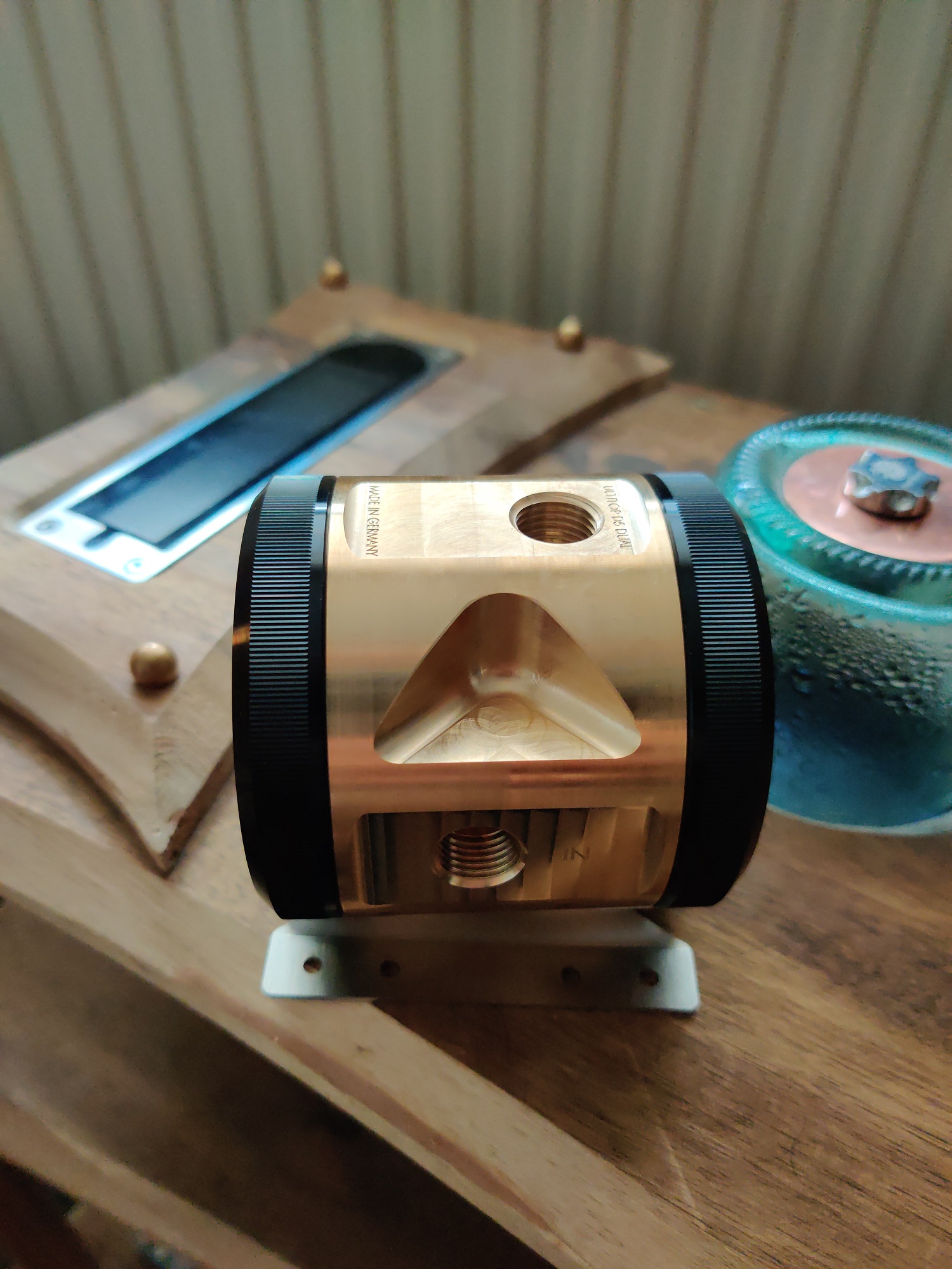

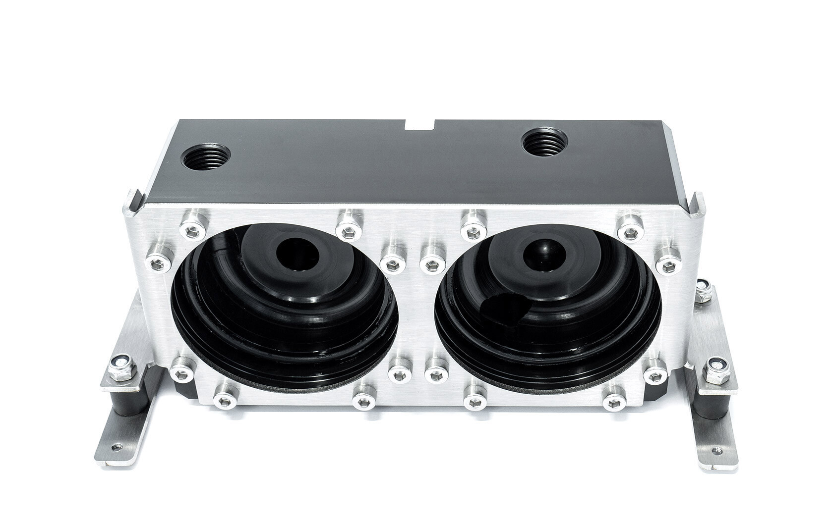

watercool-d5-dualtop-industrial-line_1_3 (1).jpg [ 200.25 КБ | Просмотров: 685 ]

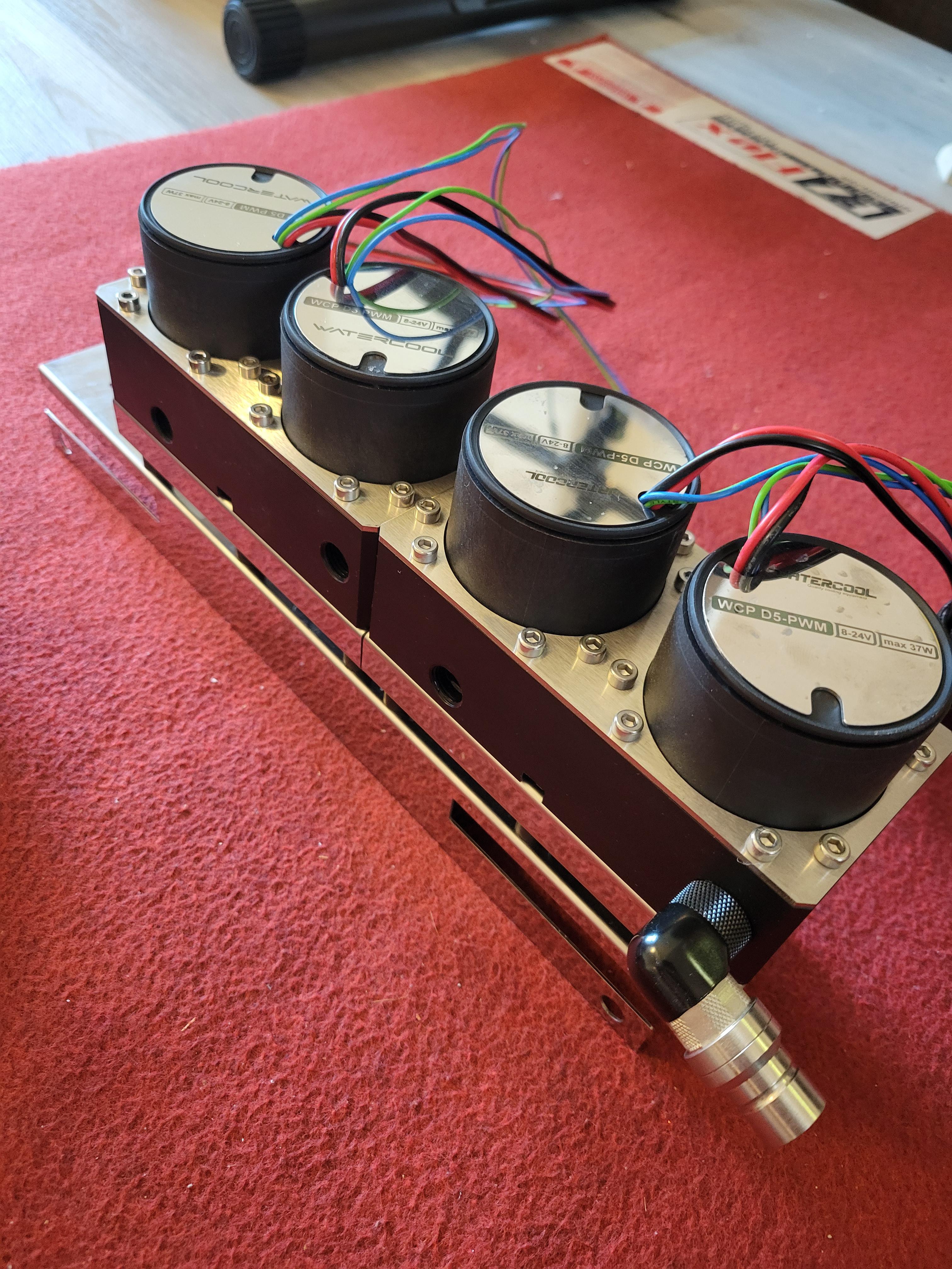

IMG_20200909_165141.jpg [ 568.47 КБ | Просмотров: 685 ]
Но как вариант (подожду до НГ, у меня не горит), спасибо за примеры.

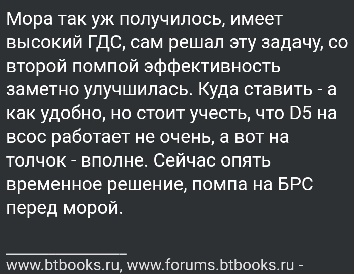

Читал здесь, что D5 толкает хорошо, но всасывает не очень. Значит я для себя решил ставить перед морой. Или не правильно понял как всегда ?
Не всякое чтение здесь одинаково полезно. Конкретно по фразе выше - бред.

Screenshot_20210905-010924_Gallery.jpg [ 161.71 КБ | Просмотров: 497 ]
Зову и FIGHT.)))
