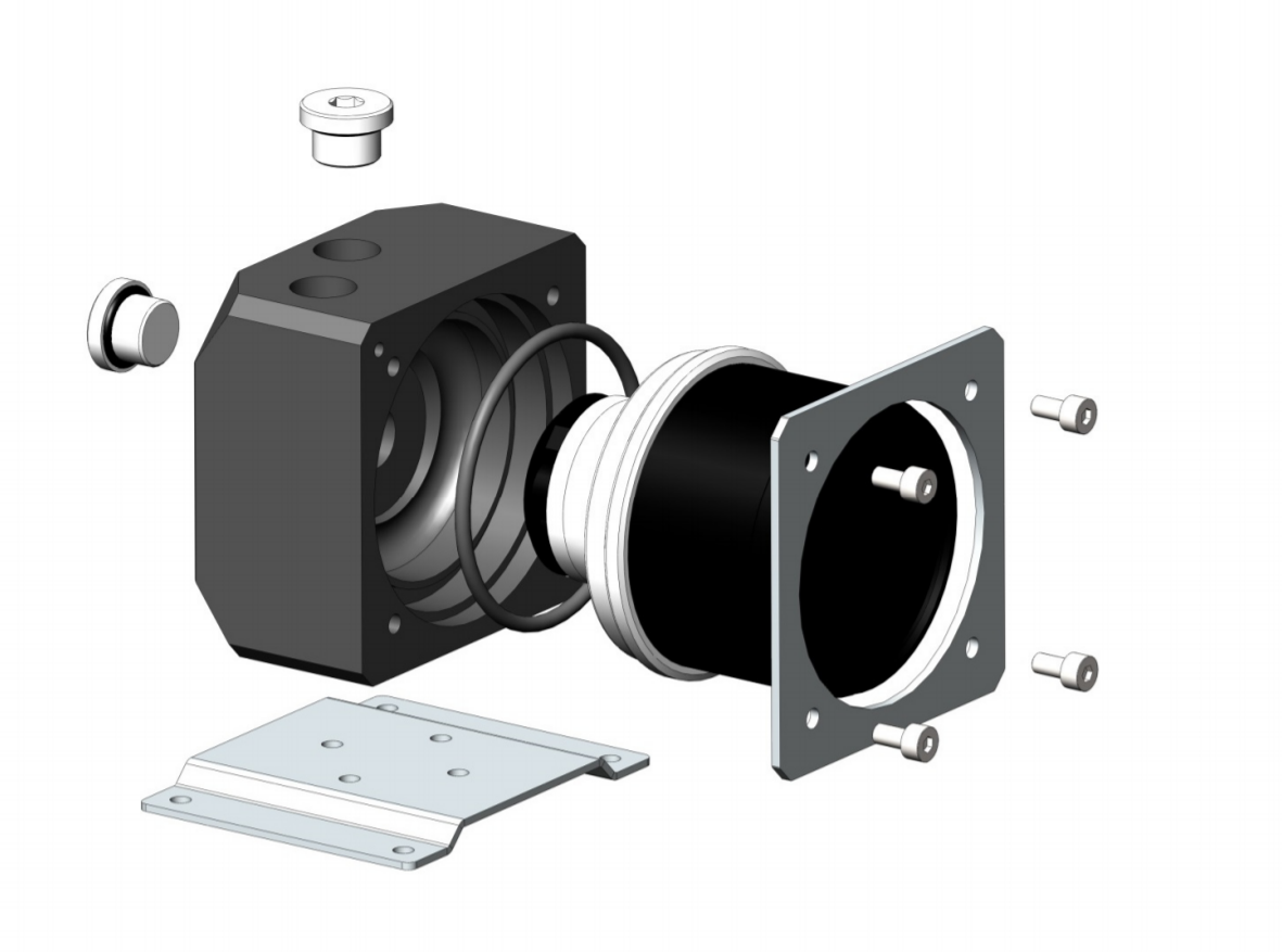

Повесишь на мору этот топ с насосом и все.
Через вибровтулки навесишь топ на торец радиатора. Мора разборная, в боковой декоративной стенке нет проблем просверлить нужные отверстия.
https://shop.watercool.de/WCP-D5-VARIO- ... Z-D5-TOP_1
Снимок экрана (1802).png [ 261.58 КБ | Просмотров: 487 ]
Или взять топ EK. Виброразвязка в комплекте.

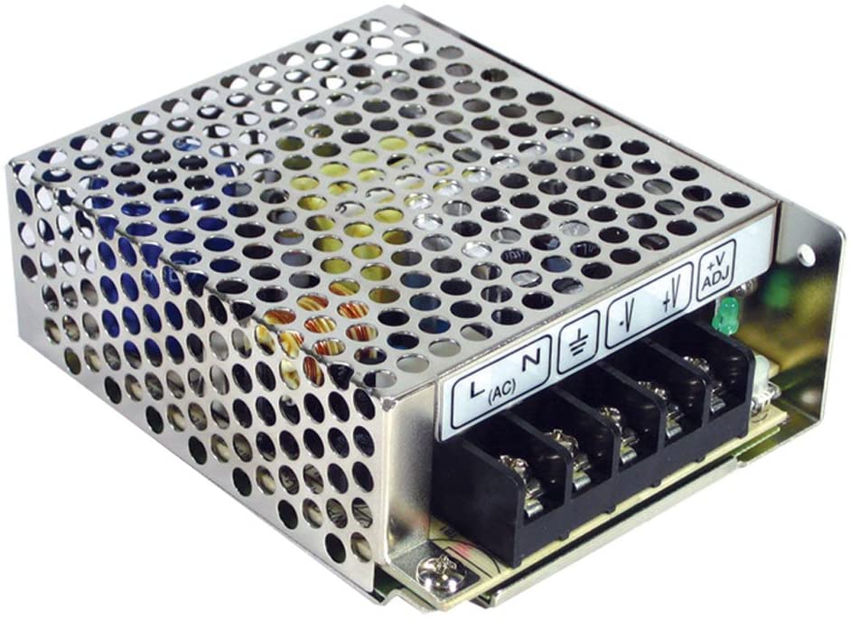

Существуют БП внешне похожие на зарядные от ноутов и выходом под молекс
Нормальные не существуют, если речь о Фобии, где на молексе как 12В, так и 5В + бп для hdd с алишки - все мусор, горит по отзывам людей безбожно. Человек скорее всего не в курсе, что если захочет управлять контроллером, то ему и 5 вольтовая линия понадобится. Существуют только 12В, у меня даже такой есть на c6p https://www.chipdip.ru/product0/8001559161, все остальные качественные только такого типа:
