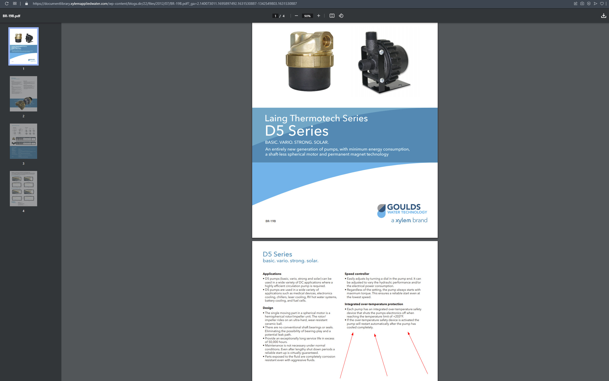

atlonn ну про помпу у производителя написано: Maximum system temperature: 60°C. Если у него радиатор аж 53.
Core i7 13700K, Arctic Liquid Freezer II 360, 2x16Gb DDR5-6400 CL32, Gigabyte Z790 Aorus Elite AX, Gigabyte RTX 3080Ti Eagle, Gigabyte M32Q

Регистрация: 11.03.2008
Откуда: Норильск...
Alexx[2]
Говорит производитель..:
Снимок1.jpg [ 371.6 КБ | Просмотров: 244 ]
Water Cooling System Koolance --- Superior Liquid Cooling Solutions.
