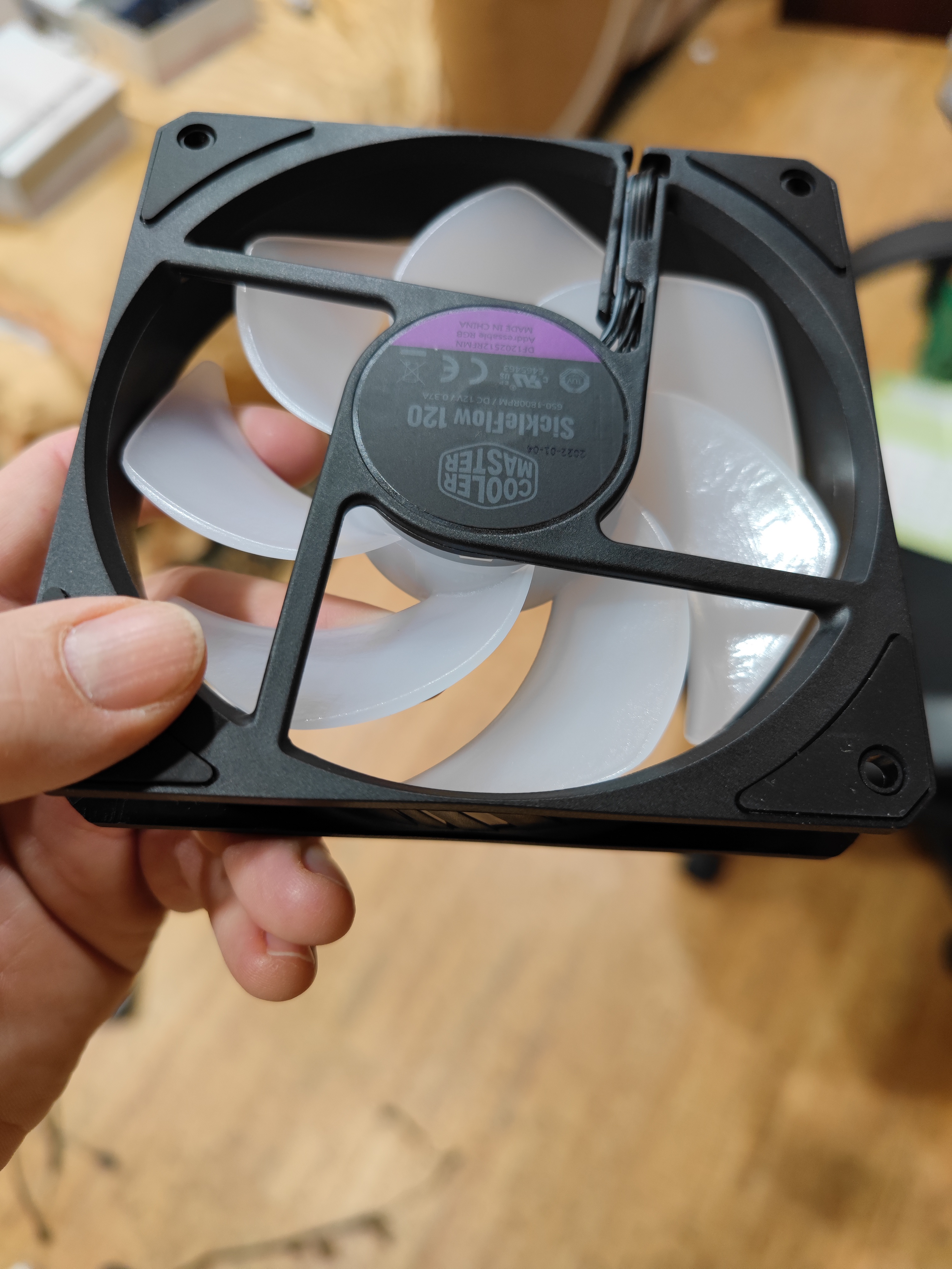

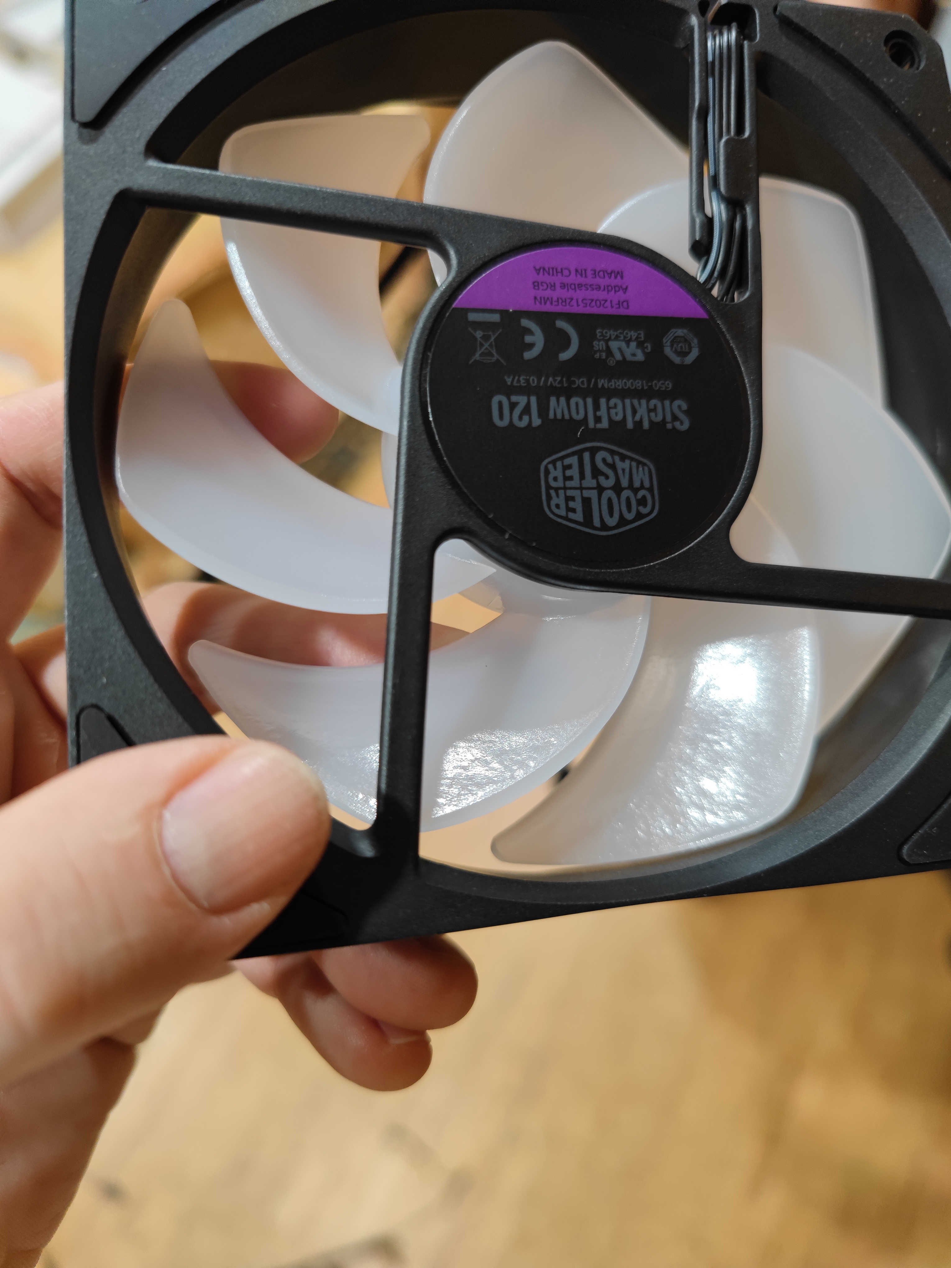

Кратко отчитаюсь по работе L240 V2 1700 + Coolermaster Sickleflow ARGB.
Даже на полную они потише, чем комплектные RF120. Паразитные призвуки сильно меньше.
Характер звука на весу: немного басовитый, рокочущий, но без тарахтения, при раскрутке песочных призвуков особо нет. Мотор молчит.
Т при замене +- такие же.
Изготовление... Млин, это пипец. Рама ок, лицевая сторона лопастей ок, сзади - мама дорогая :fingal:
Они там в песке штоле их отливают?!
1666341339986.jpg [ 3.32 МБ | Просмотров: 685 ]
1666341339964.jpg [ 3 МБ | Просмотров: 685 ]
Кстати, что-то немного похожее видел на Т30 - там как будто царапины в форме, на лопастях с обратной стороны они видны, если сильно присматриваться.
Но такого целлюлита я не видел даже на лютом китае.
Толщина фенов с резинками больше, чем RF120, поэтому комплектных винтов 28 мм хватило едва-едва, на виток, наверное.
Пока оставил так, буду менять на другие.
На Т30 никаких царапин не наблюдаю, задняя часть на ошупь идеально гладкая, лицевая чуть шершавая. То они выглядеть так могут из-за структуры LCP.
Гладкая. Я про еле видимые "царапины", которые отлились на обратной стороне нескольких лопастей. Причем у всех моих абсолютно одинаковы - отлиты были в одной форме. Они ногтем не чувствуются никак, это наподобие следов от шкурки на базе открашенной машины.
У меня один остался незадействованный, осмотрел - не увидел никаких царапин. Вообще мотор и подшипник у Т30 - это лучшее, что я видел за все время, от него ни шума, ни паразитных звуков (ну кроме шаркания когда рукой крутишь). Даже у ноктуа нет такого качества, там всякие призвуки есть, еще бы лопасти не делали острыми, чтобы жужжания не было - были бы идеальные вентиляторы.
Эх, я уже не покажу) Там нет как таковых царапин. Там что-то похожее на след от волоса, не знаю, короч, как объяснить)
Мотор чумовой, да. А лопасти можно и напильником :D
