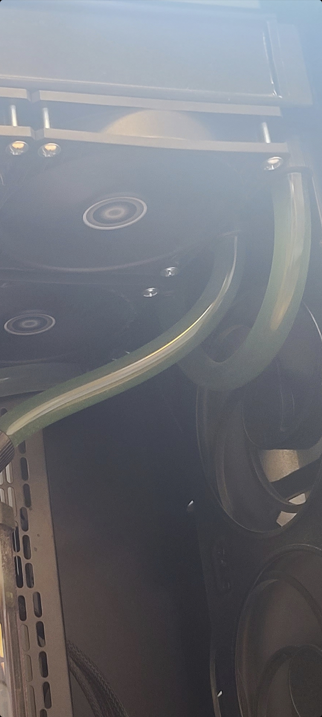

У меня такое топорное соединение между радиаторами. Хочу установить 2 фитинга с углом 90° и перемычку как между водоблоками gpu раздвигающуюся. Сильно порежет поток? Или забить и не обращать внимание?Что посоветуете?

d1e если радиаторы в конце контура (перед помпой) разници вообще не будет
если радиаторы после помпы перед водоблоками в случае если помпы зватает с избытком, разница будет минимальна
ну а если помпа впритык то там да возможны сильные просадки по расходу ну и по температурам на камне.
