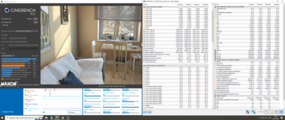

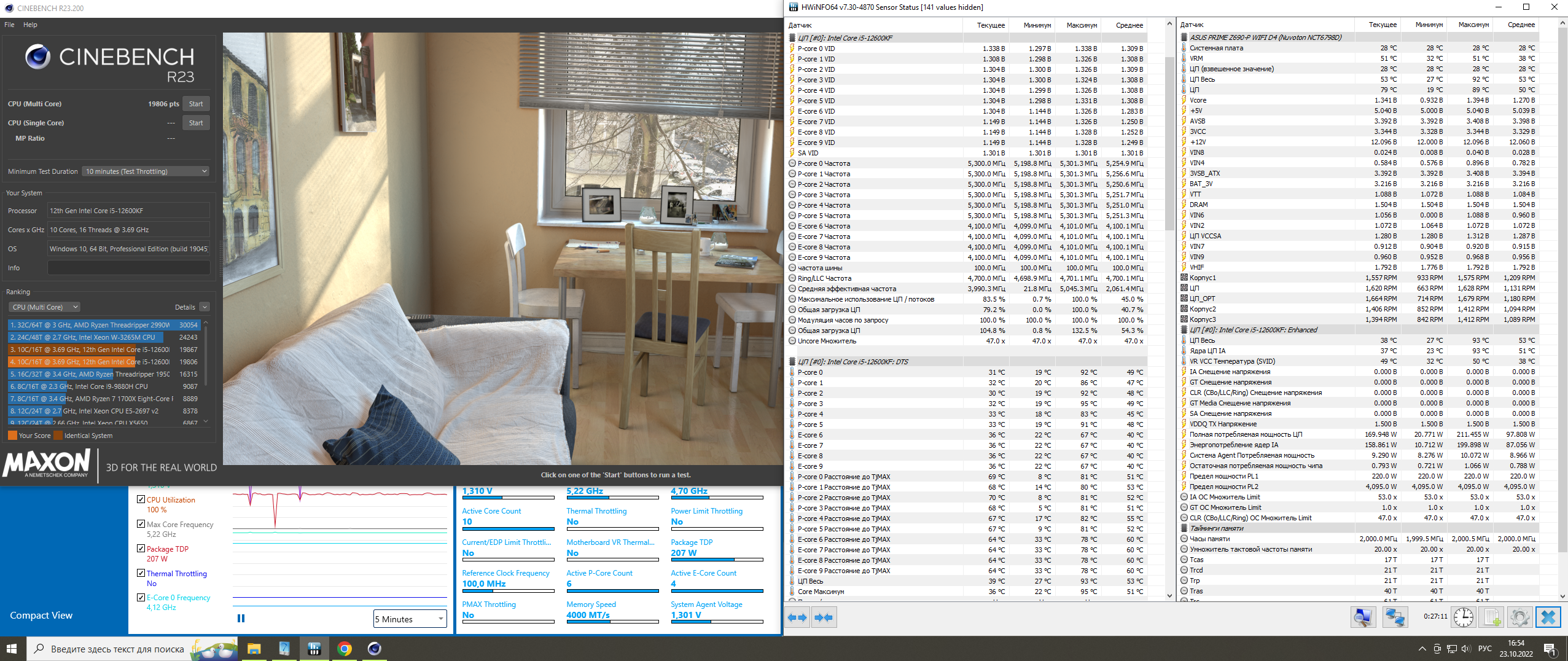

эмм 3 рубля за вентиль?), в общем рамку заказал, заказал tf8 пасту, по пропелерам поищу) пока по температурам такая ситуация :roll: сильно плохо?
тем в комнате 25
6.PNG [ 1.9 МБ | Просмотров: 671 ]
Регистрация: 24.03.2006
Откуда: Moscow
Фото: 266
Стресс-тесты оно не пройфдет, сразу в троттлинг.
Для CBR23 темпы норм при такой частоте. Стабильность один фиг под большим вопросом.

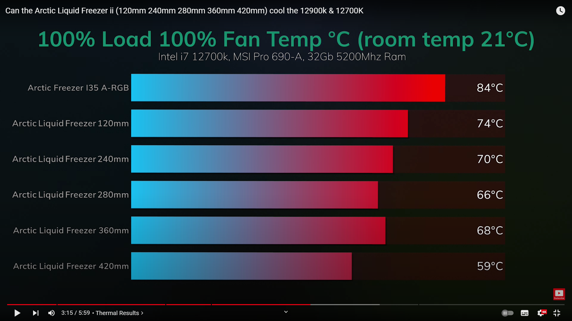

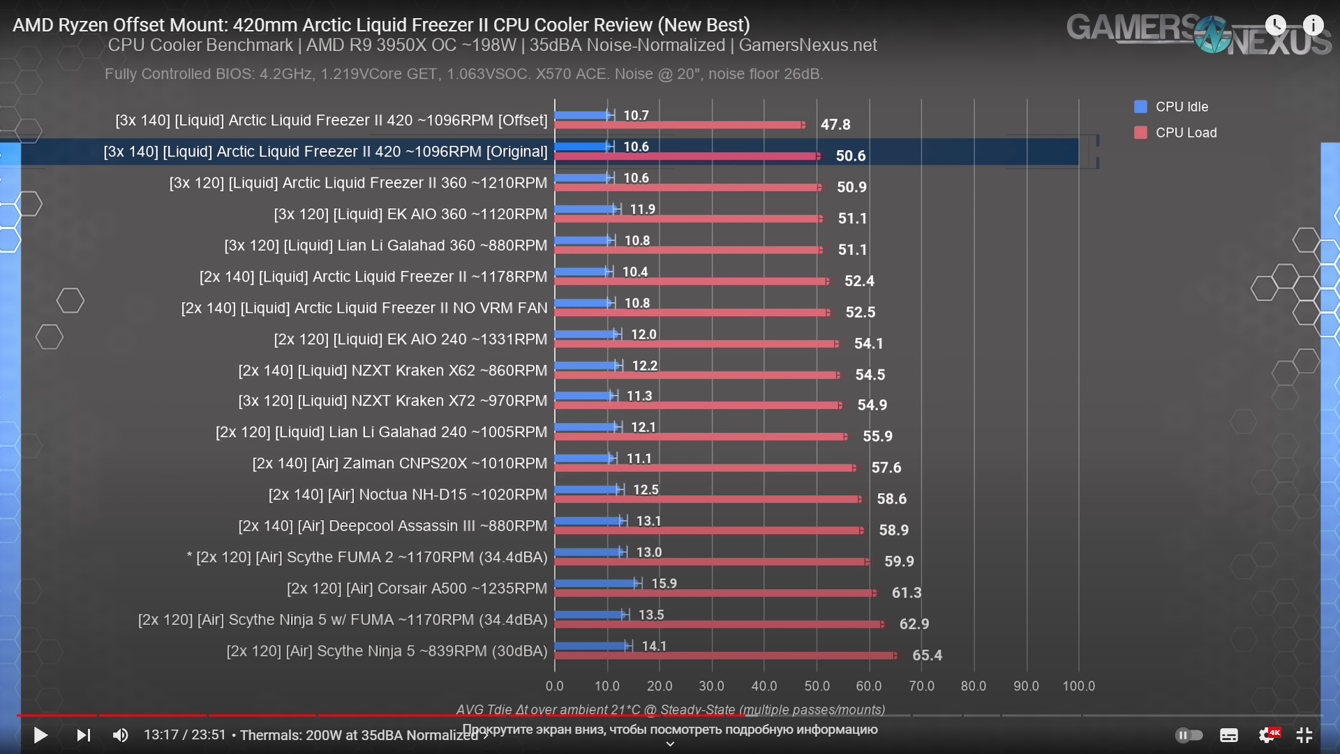

Иногда 360мм может быть лучше, особенно с большим тепловыделением, но разница мизерная, при этом у 280 и габариты меньше и цена и два по 140 вентилятора стоят меньше чем три по 120, если нужно будет добавить или менять. А иногда и довольно часто, 280 оказывается на ровне или даже лучше чем 360.
изображение_2022-10-24_160823520.png [ 852.89 КБ | Просмотров: 750 ]
изображение_2022-10-24_160856917.png [ 511.36 КБ | Просмотров: 750 ]
Не стоит пытаться обманывать физику - не будет 280 лучше никогда. Это как раз хорошо видно на приведенном графике, где 280 достигают уровня 360 только при большем RPM вентиляторов.
9900kf/ASUS Apex XI/EVGA RTX 3080 FTW3/G.SKILL TRIDENT Z 4000C15 8Gbх2/Samsung 970EVOPlus 1+2Tb/EVGA SuperNOVA1000G2/Corsair 7000D AIRFLOW/ASUS VG27AQ
Все буде КНР
Регистрация: 15.03.2006
Откуда: STOP WAR
Там нет "достигает", на одном чуть проигрывает, но другом чуть выигрывает. Какая еще физика? Тут можно бесконечно теоритизировать на тему разной площади, эффективной площади давления у разного размера вентиляторов и тд и тп...но практику то точно не обманешь, если на практике в многих обзорах/тестах разница уровне пары процентов, то в одну, то в другую сторону, а разница в цене куда больше, да и не только в цене дело, в смысле не только в цене самой системы, как я писал выше, вентиляторы тоже стоят по разному, понятно что 140мм дороже, но не на много, а на 360мм нужно три, а не два штуки и что получается, переплатить за систему, при замене/добавлении вентиляторов еще раз переплати и всё из за разницы которую под лупой искать нужно? Есть корпуса в которых например в верх 360 не станет, а максимум именно 280, хотя в моем вообще только 240. У 280мм требования к длине шлангов меньше, а у арктиков кстати шланги одинаковой длины, что у 280, что у 360, да и у 420 как не странно, так что взять 360 это больше габариты и меньше свободы в установке и опять же без весомой причины.
