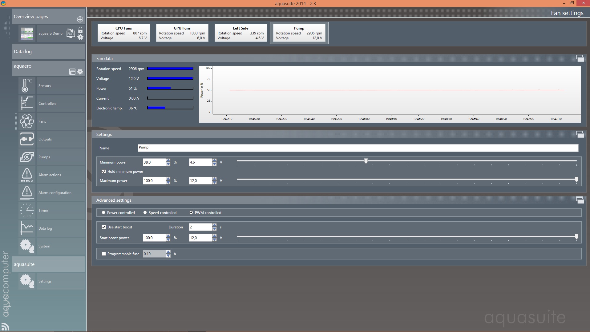

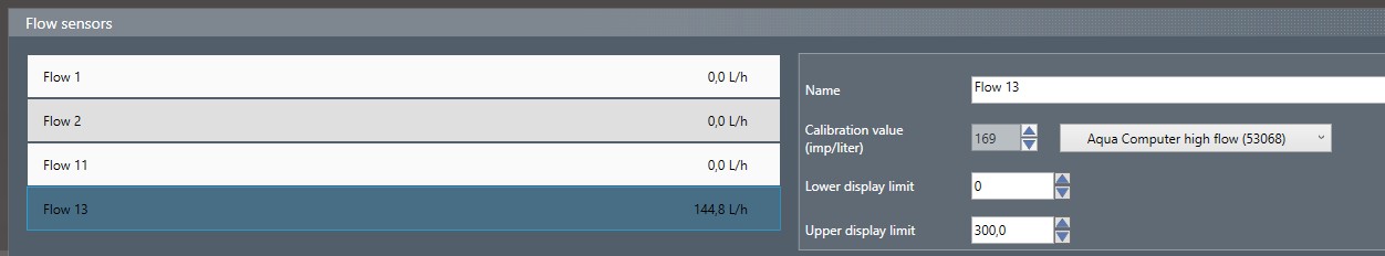

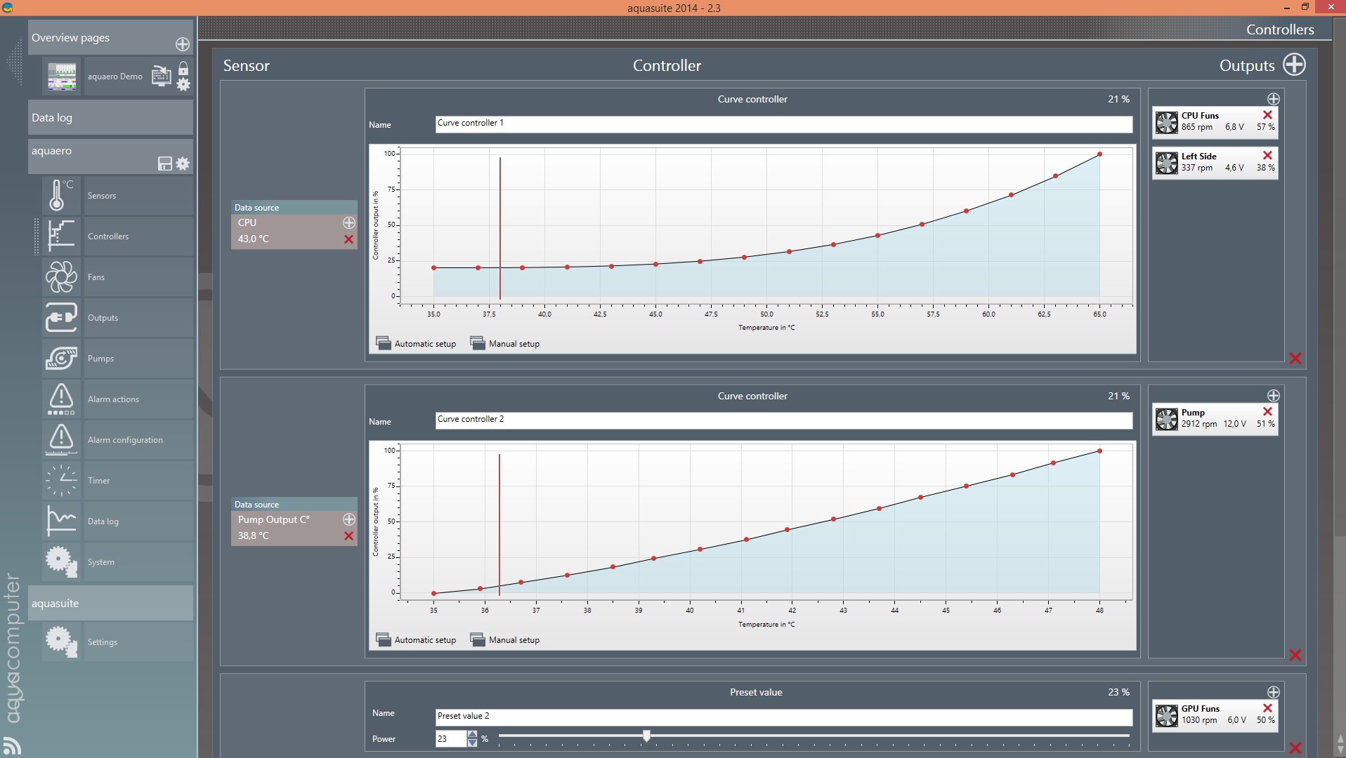

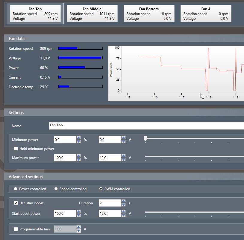

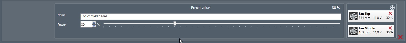

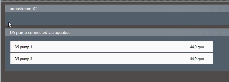

Приложу скрины к своим вопросам, может сталкивался кто.

Bastard0 писал(а):
1. Есть ли возможность менять яркость RGB диода? Он адски яркий.
Нет. Заклей/замаж/светофильтр.
Bastard0 писал(а):
2. Не работает curve контроллер для PWM вентиляторов. Все время подает 11,9V. При этом на Aquaero 5 XT все работало корректно.
Поинтересуйся принципом работы PWM и поймешь, что так и должно быть.
Bastard0 писал(а):
Получается с “PWM controlled” curve не настроить?
Естественно.
Bastard0 писал(а):
3. Отображается 4 датчика потока и две помпы...По факту помпа одна, датчик потока один.
По помпам фигня какая то, не должно так быть. А вообще то может - посмотрел у себя - есть одна помпа D5 подключенная через аквабас, 100,0 rpm (на самом деле такой нет).
А нижний датчик протока переименуй в свой. Индикация такая у всех.
Регистрация: 25.01.2014

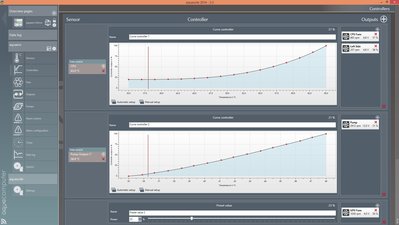

Ммм...разве? У меня помпа PWM через curve график отлично работает :?:
Регистрация: 07.08.2013
Откуда: Тула
Фото: 53
И точка именно тут стоит? #77
Регистрация: 22.11.2004
Естественно
1.jpg [ 309.4 КБ | Просмотров: 1110 ]
2.jpg [ 326.36 КБ | Просмотров: 1110 ]
P.S. Да и PWM вентилятор тоже помниться работал без проблем...
Ну не отлично же )
Посмотри на свой график и постоянное напряжение на помпе. Она на 51% работает, а должна на 20-25%
С кулерами у меня такая же история. Минимум около 50% выдают, выше по графику работают. Т.е. вне зависимости от настроек вентиляторов и кривой контроллера минимум 51%. Доходят обороты по графику до 100% при повышении температуры, но с прогрессивной шкалой, а не придерживаясь графика....

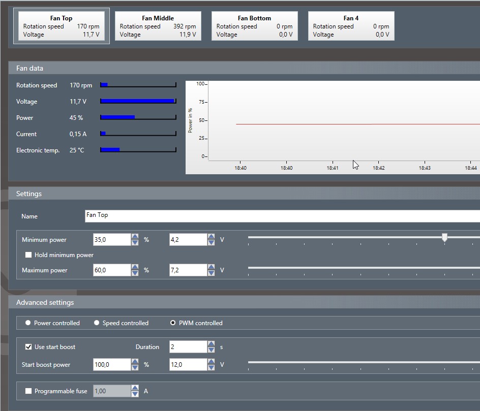

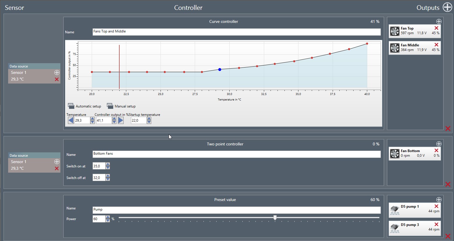

UPDATE
Я разобрался. Для корректной работы нужны абсолютные минимум и максимум в настройках вентиляторов, т.е. 0 и 100% иначе абсолютным нулем для контроллера берется минимальная настройка от значения минимальной мощности.
ScreenHunter_10 Aug. 25 01.26.jpg [ 90.69 КБ | Просмотров: 1079 ]
Bastard0 писал(а):
Ну не отлично же )
:facepalm:
Да вот как раз у меня все правильно работает =). Так как выставлен минимальный комфортный поток воды и от него уже и пляшет график curve.
Все верно и логично...чудеса да? :hi: :crazy:
