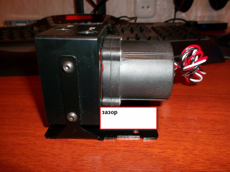

Мужики подскажите, кто нибудь ставил на помпу sc600 (https://ru.aliexpress.com/item/139mm-cy ... 21549.html)
этот топ (https://ru.aliexpress.com/item/Bykski-P ... 51524.html)
интересует процесс его установки????????
Должно получиться вот такая (https://ru.aliexpress.com/store/product ... 72709.html)

да торкнуло меня заказал, а сейчас сижу голову ломаю, снял топ с запасной помпы (https://ru.aliexpress.com/store/product ... 36853.html) а там в центре в отверстии керамический штырь, который проходит через механизм помпы вот теперь сижу и думаю, как его достать и нужно ли это и ставиться ли он в квадратный топ в отверстие по центру

Я покупал такой топ.Керамический штыря в топе нет, снимаешь штырь со своей помпы вставляешь в топ. Там еще в твоей помпе шайба керамическая ее тоже ставишь в топ.В самом топе который ты заказал есть только 4 отверстия без резьбы,резьбу нарезаешь сам либо помпу к топу крепить саморезами.Помпа в топ заходит очень туго.Но самое главное когда все соберешь производительность помпы упадет примерно раза в два.

А штырь вынимается с большим усилием или нет из топа, как бы его не сломать?
Производительность упадет, имеешь ввиду что если она выдает 4000 оборотов, то будет выдавать 2000?
Добавлено спустя 9 минут 36 секунд:
Или имеется ввиду скорость воды в контуре?
Регистрация: 08.06.2015
Штырь керамический крепкий.Я вытаскивал руками с небольшим усилием.Обороты помпы останутся те же.Попробую объяснить.В твоей помпе этот штырек вставляться в такой выступ в этом выступе три прорези через эти прорези ротор засасывает воду (если не лень разбери свою помпу так будет понятней)а в топе который ты заказал их две и они меньше.И еще, вставить помпу в топ так чтобы между помпой и топом не было зазора у меня не получилось боялся что-нибудь сломать иза этого у ротора появляется люфт который больше обычного.

Да скорость воды в контуре.
Регистрация: 10.09.2016
Спасибо большое, я понял, я разбирал помпу поэтому и возникли вопросы со штифтом, отверстия видел, еще раз спасибо за инфу. А зазор на что либо кроме люфта ротора влияет, на герметичности не сказывается? И еще один вопрос, ты помпу пользуешь в полученном виде, или из-за указанных выше причин отказался от ее использования?
Добавлено спустя 2 минуты 38 секунд:
А забыл еще спросить, для чего на штифте керамическая шайба и на что она влияет?
Зазор между помпой и топом неначто не влияет там кольцо уплотнительное стоит так что не потечет.А вот люфт ротора думаю влияет, ведь чем больше он находит на прорези через которые он засасывает воду тем лучше.Я подкладывал шайбу из текстолита с другой стороны ротора толщиной с зазор который на фото.Шайба которая керамическая нужна чтобы ротор терся об нее а не об пластик топа.У меня сейчас стоит другая помпа, эту с топом продаю.Если у тебя контур не сложный ставь этот топ раз уже заказал,все равно как я понял народ SC600 использует на минимальных оборотах.Плюс этого топа только в том что помпа выглядит по солидней, ну и четыре отверстия под фитинги контур легче развести, и еще заметил что помпа с этим топом становиться намного тише.
