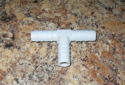

Друже, подскажите, как правильно залить в систему свежую жижу? Помпа затрещала, поправил и вот теперь надо залить свежак. Сво арктик гибрид, но по сути также 80ка. Так же мысль объеденить корсар 110 и арктик в 1 систему, убрав с Арктика крыльчатку (если б и дальше трещала), как бы правильно реализовать? Да и стоит ли ?
Регистрация: 26.05.2011
Откуда: Нижний Новгород
Фото: 16
Люди заливают кто-то шприцом через шланг, потом заклеивая дырку, но лучше врезать тройничек латунный для заливки (типа такого - http://www.interbaza.ru/images/price14/ ... ik_9mm.jpg). Объединить это хорошо, крыльчатку убирать не нужно, пусть будут 2 помпы в контуре. Нужно только не перепутать направление жидкисти в контурах.

Спасибо! Приобрел фитинги с крышкой ).
Всё таки помпа сказала йок и ушла проотцам. Теперь пытаюсь обьеденить все в 1 контур.
