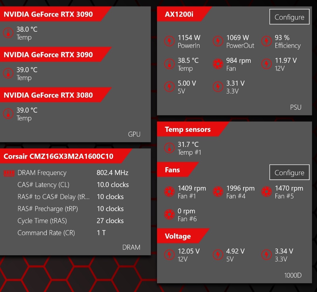

CHiCHo писал(а):
кому отдать тепло соседа
Я тоже думал много на эту тему. То, что каждый чип греется больше, чем предыдущий это факт. У меня темпы карт 36,37,37. Когда раньше стояли в другом порядке было тоже самое. Первая карта холоднее следующих. Но намного ли. Под градуса максимум идёт ухудшение температуры воды после каждой карты с 300вт. Потому что в основном температура последних двух одинаковая. 39,40,40 как пример. Но меня больше заботит, как уживутся внутренний радиатор с внешним. С моры идёт прохладная вода, зачем её направлять в радиатор, который теплее, чем мора. Я решил сделать так в будущем. Помпа - карты - мора - 2я помпа - процессор - 2хвб на бэках карт - внутренние 2х480 радиаторы - помпа., так внутренний радиатор меньше греться будет и им легче отвести тепло от 1 процессора и 2х бэков. Но, может быть я плохо разбираюсь в физике нагрева и охлаждения воды в контуре и ей монописуально в каком порядке. Но то, что каждый последующий элемент охлаждается немного хуже предыдущего это факт.
Добавлено спустя 2 минуты 12 секунд:
Как пример 0.5-1 градус с 300вт каждого элемента.
Screenshot_20210914-030214_AnyDesk.jpg [ 163.94 КБ | Просмотров: 371 ]
А вот это зря :D .
А с этим никто и не спорит.
Верно. А теперь пусть каждый решит для себя - стоят ли эти пол градуса бессонных ночей и переживаний из за якобы не правильно собранного контура?
