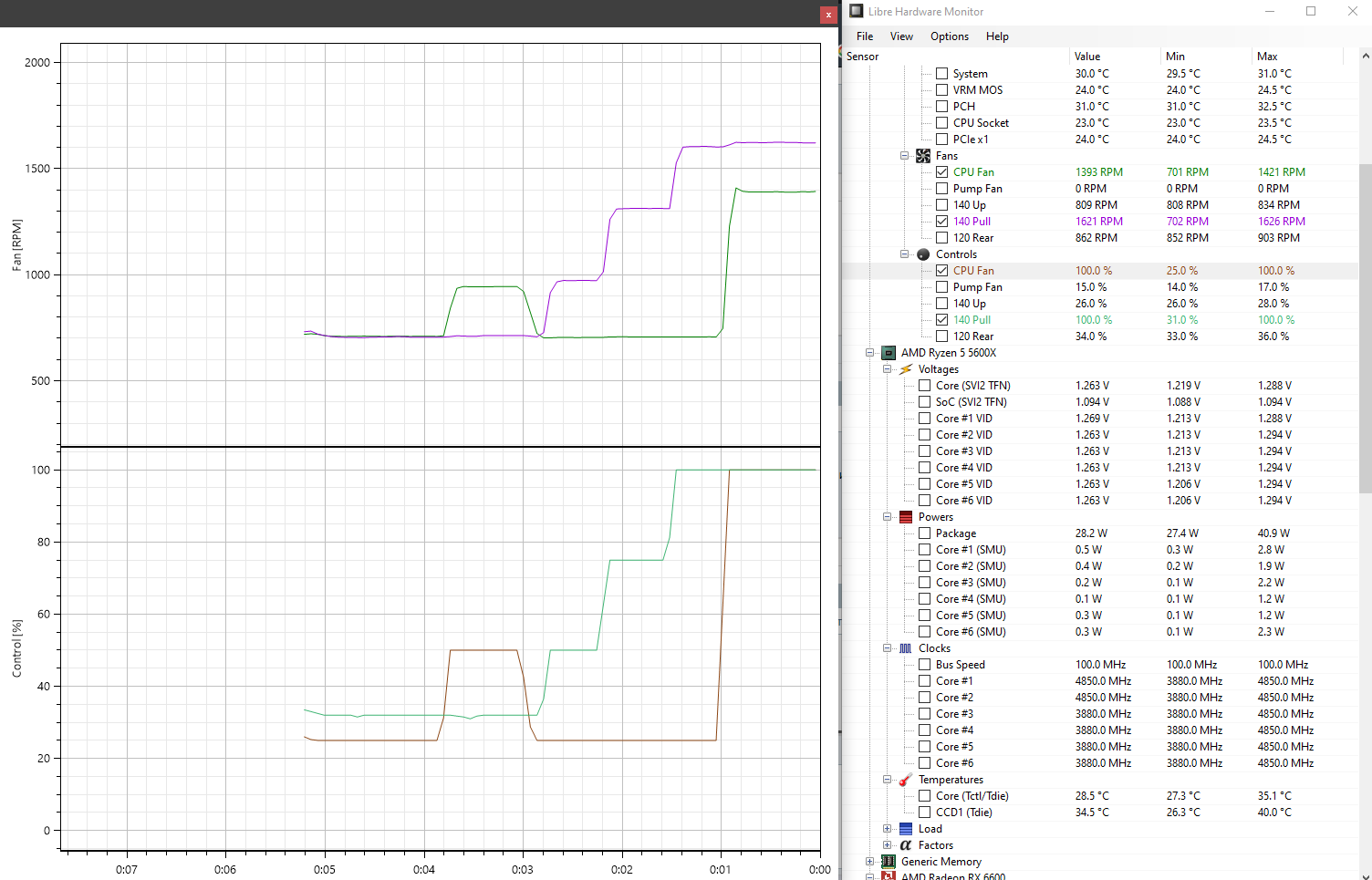

ippatern писал(а):
фото
Так как они должны меняться, если выставлена ровная линия, на уровне 90% для всех температур. Очевидно, должна быть кривая с разными значениями оборотов в зависимости от температуры.
Там не 90, а 100%, это видно справа, для каждой температуры выбрано 100% оборотов. А вот почему не разгоняется непонятно...разве что сопротивление, может корпус такой.
Вот я проверил у себя...на графике вентиляторы P140 отмечены как 140 Pull, а CPU там Cooler Master стоят в положении Push.
