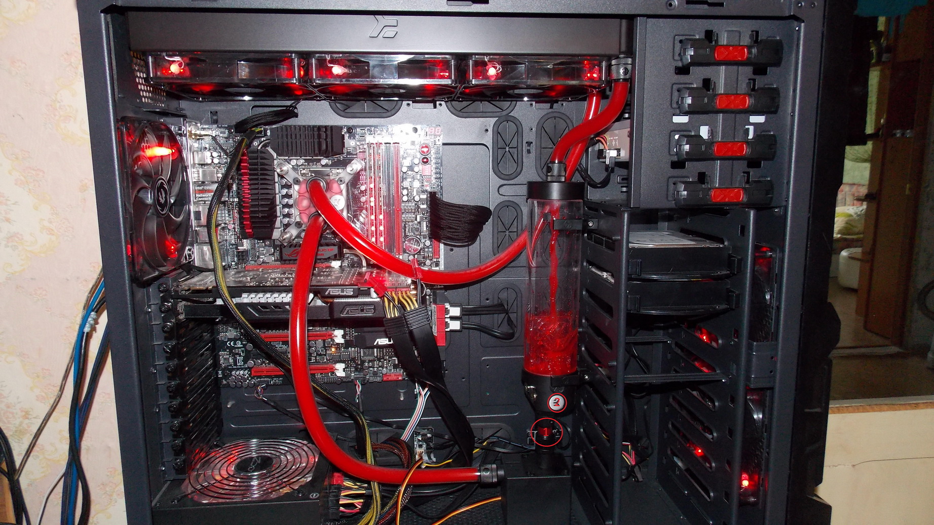

Добрый день. собираюсь доделывать сво, докупать разные компоненты дабы поменять разводку шлангов и т.д., но вместе с этим хочу купить кранчик, скорей всего вот такой Bitspower Matt Black Mini Valve With Black Handle Matt Black/Black.
Вопрос:
1) хороший ли кранчик, может есть лучше?
2) куда лучше его ставить? №1 или №2 на фото. или может ваш вариант №3?
3) как будет проходить слив воды из крана, вся ли она будет сливаться? когда выключать и включать помпу что бы она не работала на сухую пока сливается вода? и т.д.
4) и последнее. вопрос про прямые Male-Male адаптеры. если скрепить такими рез-помпа и рез-кранчик, это будет нормально? (дабы съэкономить фитинги, место и эстетику)
п.с. прошу не писать про шланг который идет сверху в резервуар, бурления пузыри и т.д. (его поменяю).
Заранее спасибо.

Eclipse1989
Интересно, а какой звук издает включенный таким образом резервуар? Ночью прикольно наверное, особенно если пивка перед сном треснуть :D
И как заправлять такую систему? Сверху то у резика все таки филл-порт, а не вход.
Тройник и краник можно поставить на напоре помпы, где шланг горизонтально идет. А доступ воздуха сверху через пробку на радиаторе, на ЕК она обычно есть. Тогда можно будет слить практически всю жижу из контура через краник. Если краник использовать только для слива, то можно поставить такую вот штуку http://www.aquatuning.de/product_info.p ... 5-8--.html Она уже с фитингами вместе.
Регистрация: 08.07.2013
BlackPanther
включеный таким образом резервуар работает тише чем вы думаете.
вход в резервуар я заменю (написал же об этом). вход будет сбоку.
кран тоже думаю ставить между помпой и резервуаром, положение №1

Регистрация: 19.08.2013
Откуда: St. Petersburg
Eclipse1989
У меня в системе раньше стоял резик от Phobya кажется, цилиндр с трубкой внутри, с подачей и отводом снизу. Так вот вода из этой трубки издавала хлюпающие звуки даже когда над срезом трубки было еще сантиметра 3 воды. Ночью было очень хорошо слышно. В итоге я отказался от этого резервуара. Если сделаешь подвод сбоку, как предусмотрено, то для поступления воздуха при сливе можно использовать филл-порт, правда при этом в верхнем радиаторе может остаться жидкость из за эффекта сифона в шлангах. Открывать доступ воздуха все же лучше в верхней точке на радиаторе. На многих радиаторах есть либо винт, либо полноценная пробка G1/4, если у тебя нет, то наверняка в радиаторе есть отверстия для альтернативного подключения, закрытые заглушками, можно использовать их. Если не дать входить воздуху в систему, вода из нее выливаться практически не будет. Кран в вертикальном положении 1 не позволит слить воду из помпы и части шланга от процессора к помпе. Поэтому лучше ставить его на выходе помпы, так как это самая нижняя точка системы в данной конфигурации.
