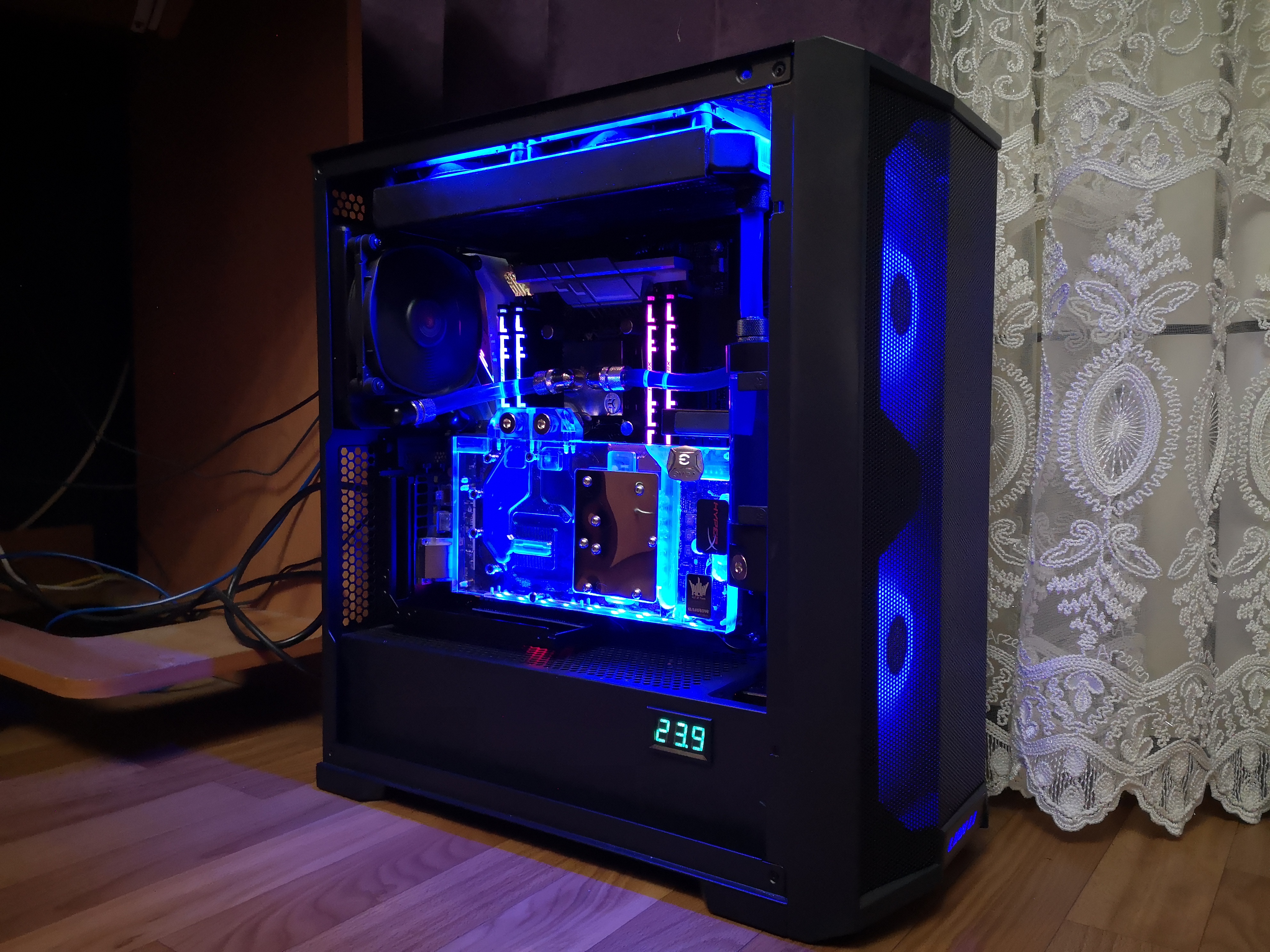

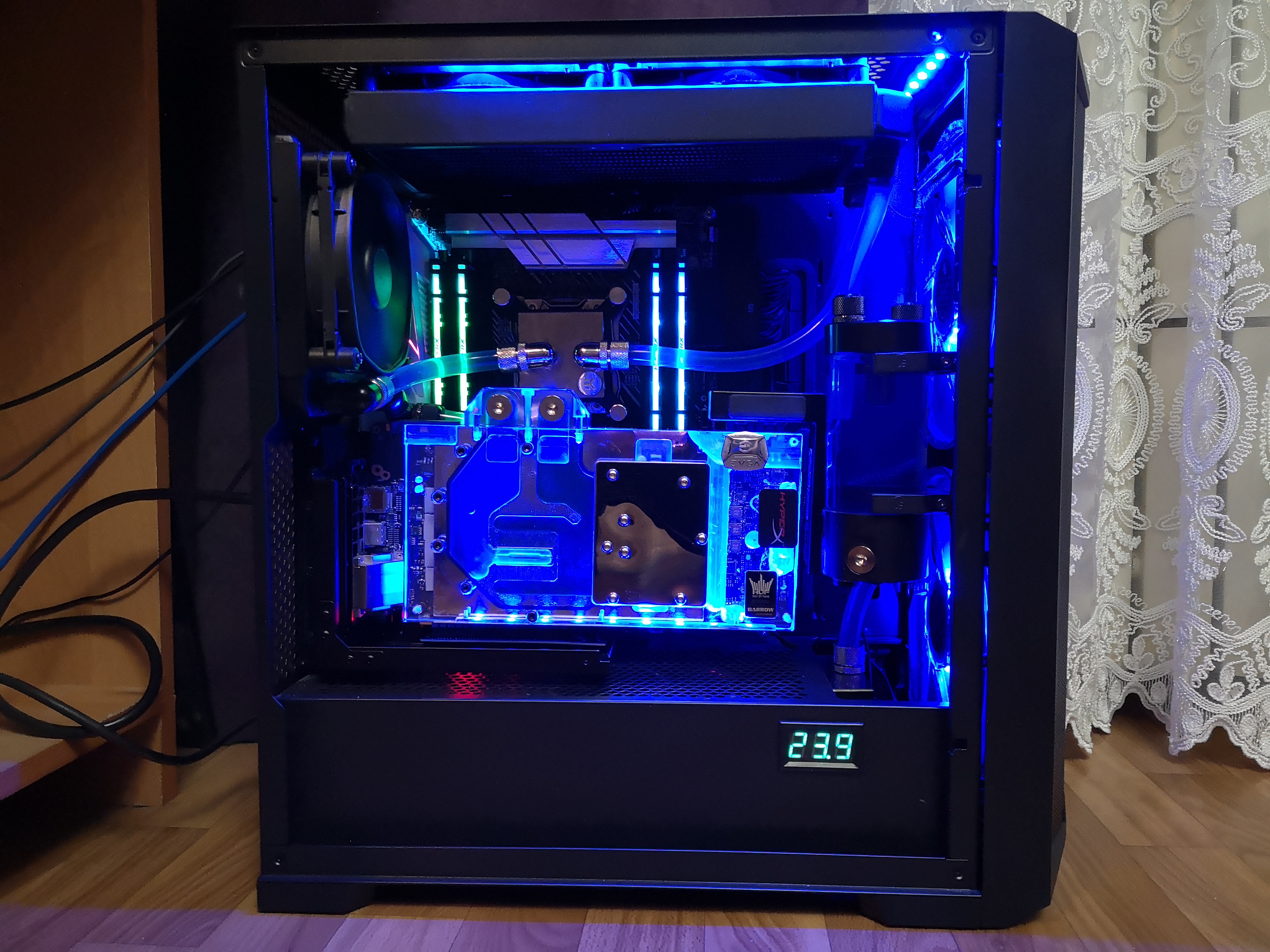

Вот решил поменять водоблок на ВК на прозрачный/светящийся и поставил ее вертикально - для разнообразия. Пусть пока побудет так, а дальше посмотрим ...
IMG-20211012-090849.jpg [ 3.44 МБ | Просмотров: 2656 ]
IMG-20211012-090821.jpg [ 3.5 МБ | Просмотров: 2656 ]
Хм, что то под спойлер картинки не хотят залазить?

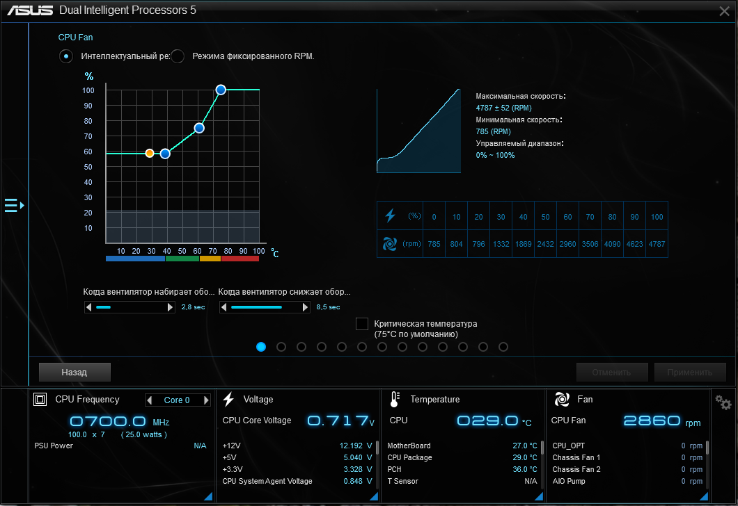

В моем контуре 1800 обороты дадут литров 40 потока. Что мало для современных железок при высоком потреблении, но при этом не смертельно по температурам. 3100 обороты - ~100 литров.
В моем случае, в простое 40 литров потока вполне хватает. При максимальной нагрузке ее обороты составляют порядка 3000 об/мин, что тоже вполне достаточно для того что бы температуры процессора и видеокарты не превышали 50-52 град. Но под максимальной нагрузкой, если прислушаться, то уже можно различить работу помпы. Жидкость у меня состоит из дистиллированной воды и EKWB концентрата. Экспериментально сейчас нашел максимальные обороты моей D5 помпы при которых на слух ее обнаружить еще не удается.

sainfo у тебе же прямо на скрине написано, что максимальные обороты помпы - 4800 об/мин, а сейчас она работает на 2550 об/мин. В принципе, как и у меня. Я тоже Asus Suite использую, но просто выставляю фиксированные обороты.
Core i7 13700K, Arctic Liquid Freezer II 360, 2x16Gb DDR5-6400 CL32, Gigabyte Z790 Aorus Elite AX, Gigabyte RTX 3080Ti Eagle, Gigabyte M32Q
Не понял, к чему вы это? Считаете что у меня со зрением проблемы? Мы говорили совсем о другом, об реально используемых оборотах пользователем и шумах помпы при этом. :-(
[url=http://drugstore-onlinecatalog.com/]drugstore-onlinecatalog.com[/url]
Регистрация: 08.11.2004
Аааа! Понял :D Показалось, что ты считал, что у тебя помпа на максимуме выдаёт только 2500. А теперь вижу, что у тебя обычная по оборотам :ok:

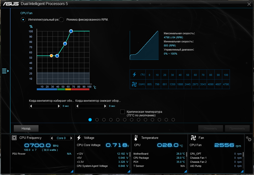

nag77 писал(а):
Использовать D5 менее 3000, ну увольте.
Да я уже это понял, думалось что снижение оборотов помпы до 1860 об/мин как бы увеличит ее срок службы. Но в связи с тем что на моем экземпляре помпу на оборотах выше 2600-2800 об/мин уже слышно, по видимому на этой величине оборотов и остановлюсь.
Есть диапазоны оборотов, выше которых становиться тише. Стоит проверить. Буквально выше на 100-150 оборотов . Помогает виброразвязка, использование затворной трубки, прямая линия OUT длиной 5-10 см.
Хм, интересно, нужно будет попробовать. Как таковой вибрации я не наблюдаю даже касаясь помпы. Тем не менее виброизоляция установлена. На высоких оборотах появляется какой то протяжный но не навязчивый гул. Нельзя сказать что он мне как то мешает, но привык что бы системника не было слышно вообще.
p.s. попробовал "поиграться" с оборотами помпы и оказалось что максимальный от нее гул происходит на 2960 об/мин и вообще полностью он отсутствует на 3125 об/мин, Потом, с повышением оборотов опять нарастает и вообще полностью отсутствует на 4380 об/мин, выше опять нарастает. Чудеса да и только, кто бы мог подумать - здорово!

sainfo писал(а):
отсутствует на 4380
Вот на этих оборотах и пусть работает. У меня на максимум, просто в молекс вставлена и всё. Ничего не слышно даже с открытой дверцей.
