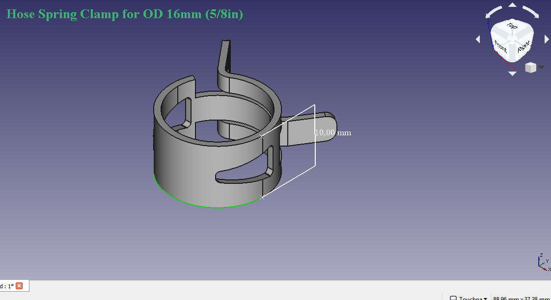

а у кого есть опыт использования таких хомутов какие мысли?

у тебя такие есть ? их можно руками разжимать или спец инструмент нужен? знаешь продавца ? я дозвониться не могу
Плоскогубцы с намотанной изолентой (чтобы не поцарапать поверхность) с этим точно справятся, я что-то сомневаюсь что ку будут делать хомуты как на шлангах в стиралке (которые просто так пальцами не сожмешь).

AVR были у меня такие хомуты, где-то еще пара-тройка вероятно валяется - использовать не удобно т.к. руками до конца даже в хорошо доступном месте прожать сложно, а на потребную ширину раздвигаются не всякие переставные клещи, но держат мертво - этого не отнять, а уж снять... собственно половину убил именно снимая, порой варианта снять кроме как откусив кусачками - не было.
По "сдернуть" чтобы прямо сдернуть на ёлках - усилие нужно большое, а вот чтобы слегонца сдвинуть, особенно если шланг давит моментом в какую либо сторону (особенно на отворот фитинга) вполне реально так чтобы побежало и подобное увы случалось и не раз.
по трубчатым фитингам те что без распора - выдергиваются на раз, случайно сдернуть как нефиг делать, те компрессионники что на тонких кольцах - выдергиваются с заметным усилием, сдернуть реально, но случайно маловероятно
а вот вариант с большим силиконовым кольцом - держит намертво, прямую трубку из фитинга вырвать руками не получится, однако собирать/разбирать достаточно трудоёмко, наибольшая проблема - два фитинга на одной прямой трубке там при затяжке одного фитинга противоположный норовит выкрутится... но это проблема любых компрессионников.
Ёлки с клампами в этом отношении могут быть лучше, особенно на сборке. Мне лично нравились лампотроновские алюминиевые винтовые клампы - но у них слабая резьба в алюминии и хватало их на 2-3 раза но ставились и снимались хорошо в отличии от абсолютного большинства других вариантов.
Я такие руками обжимал. Сила ведь не так важна - просто ето обжимает шланг, который плотнее вжимается в зубья ёлочного фитинга, сим увеличивая трение/требуемую силу на срыв шланга многократно. А то обеспечивает достаточно и сжим руками.
Кстати, хинт для розжима - половинки сдвинь вбок, что бы зубья разединить
Я вот тоже думаю резина мягче чем пвх и должно зажимать норм.
У меня только компрессия, т.е. простые ёлки не пользую в СВО-компьютера --- по-этому не могу знать нужен инструмент для работы с этими клампами или нет...
НО, думается, что руками без инструмента можно будет справится...
Руками защёлкивается, если потуже то можно рукояткой плоскогубцы или подобным.
плоскогубцами
Однако учтите, что ширина данного клампа 10мм, т.е. Корректно может встать не на каждую "ёлку"...
Koolance Hose Spring Clamp for OD 16mm (5/8in)

AVR писал(а):
у тебя такие есть ?
У меня есть.
Мой фотоальбом в помощь :D
Нет.
Обычные пассатижи/плоскогубцы и т.д.
