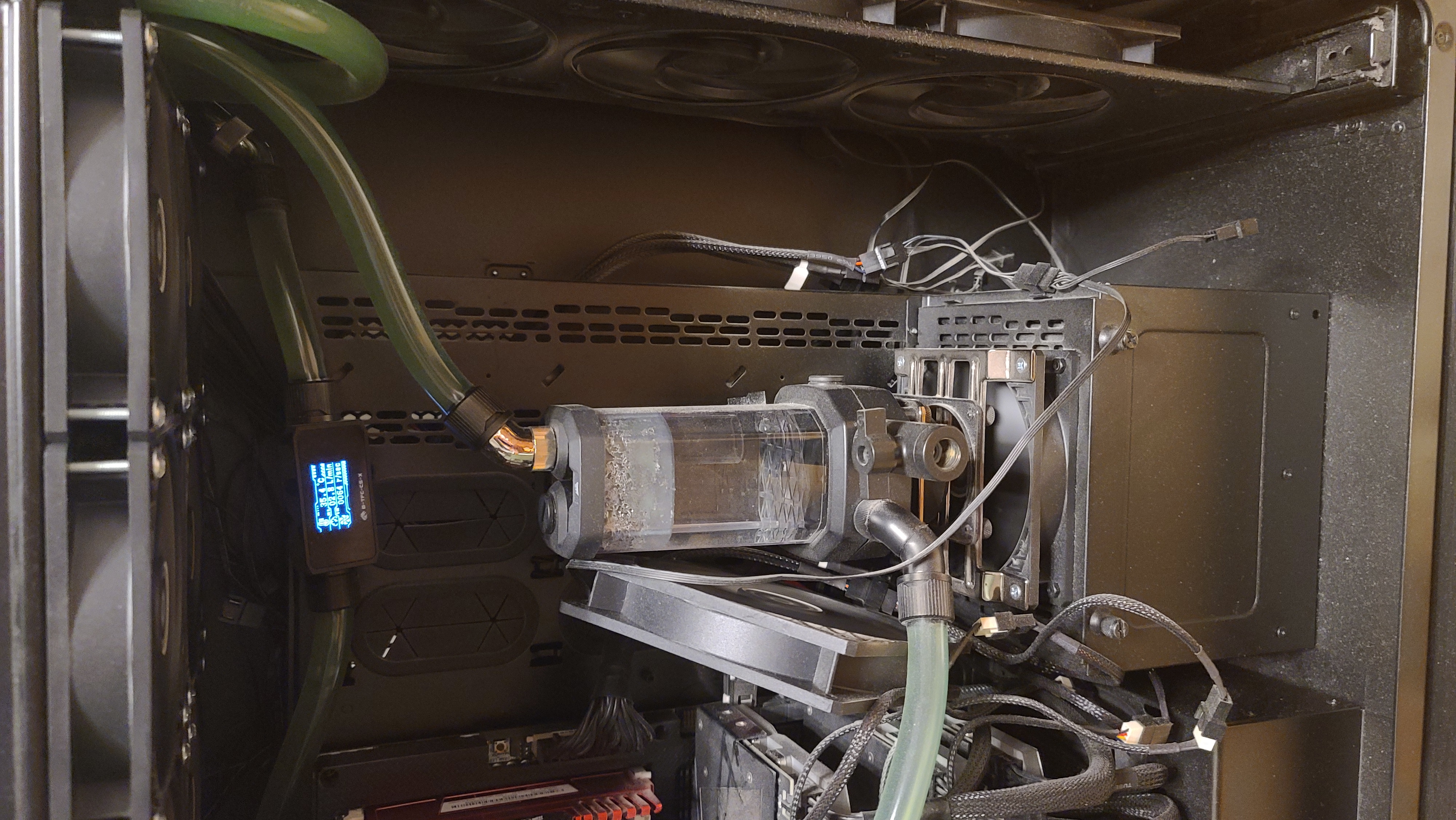

Решил я ставить помпу вторую heatkiller сразу после корсара, больше нигде места нет в корпусе. Можно её конечно прикрутить к вентиляторам сверху после моры, но думаю снизится эффективность. Так как ей останется всего лишь прокачать 2х480 радиаторы и плюхнуться в резервуар корсара. Планирую на место корсара поставить heatkiller, а корсар выше на стену или справа повесить на рамку вентиляторов. Что скажете? Может есть другие варианты?

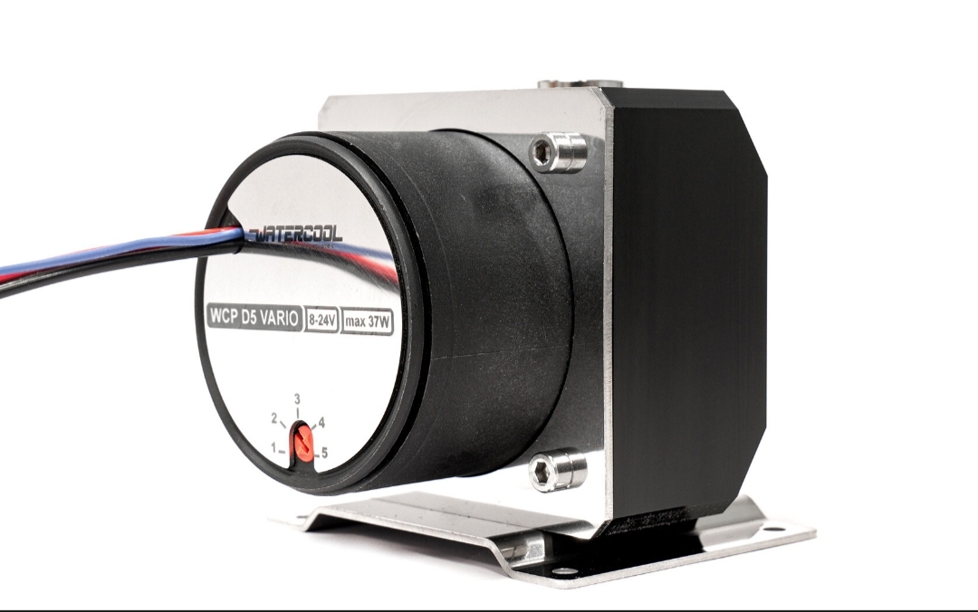

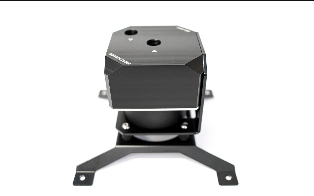

И взял я такой крепёж для помпы и теперь думаю, как я буду регулировать обороты... Может отказаться от него, пока не отправили? А заказ сделан 5 недель назад кстати и до сих пор не отправлен. Сказали ждут поставку со дня на день.

Буду надеяться, что на моей помпе не будет таких звуков. Ибо я регулировать не смогу. Первое, потому что крепёж не даст и второе потому что всего 5 скоростей. Или это просто деления и можно установить например между цифрами?
Не играет роли где стоят помпы. Они обе качают весь контур. Это работает не так как ты думаешь. Уже поясняли пару раз за пару месяцев точно.
Можно.
