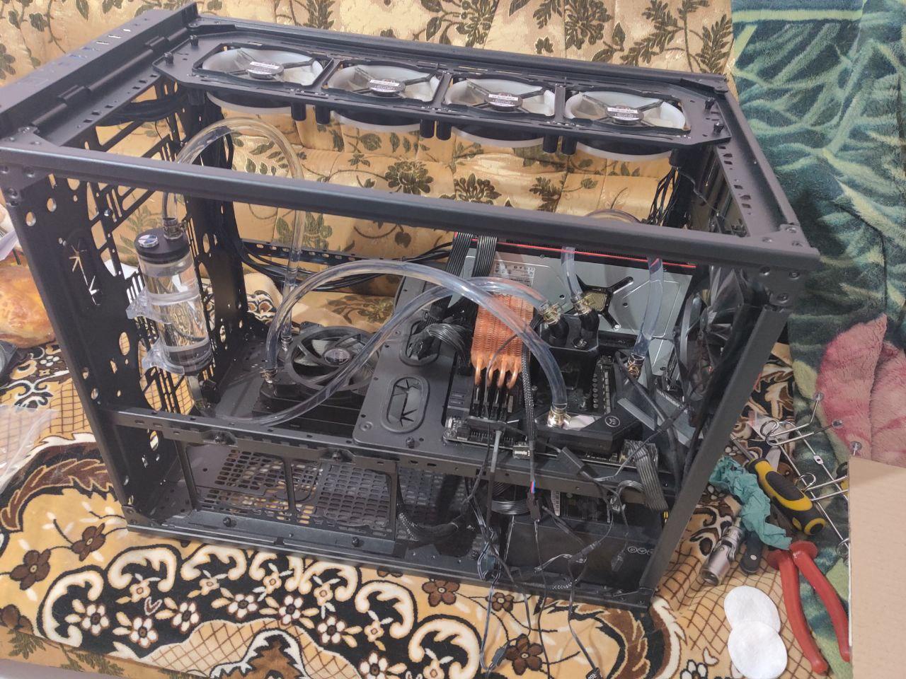

А можно фотку сборки? Хочется посмотреть на этого кубика рубика.
пару минут - покажу, вчера фоткал - как помпу добавил - правда качество не очень фото

tonygks писал(а):
дополнительного литра хладагента в резервуаре внутри корпуса это лишнее в этом случае.
дополнительно - там мл 160 всего - резервуар - больше для перестраховки - дабы вторая помпа воздуха не хапнула в случае чего
Добавлено спустя 1 минуту 47 секунд:
comp.jpg [ 184.9 КБ | Просмотров: 497 ]
Добавлено спустя 5 минут 59 секунд:
дельта кстати - редко превышает 1 градус))
терсопара на выходе с видеокарты и вторая на входе в помпу - после радиаторов всех

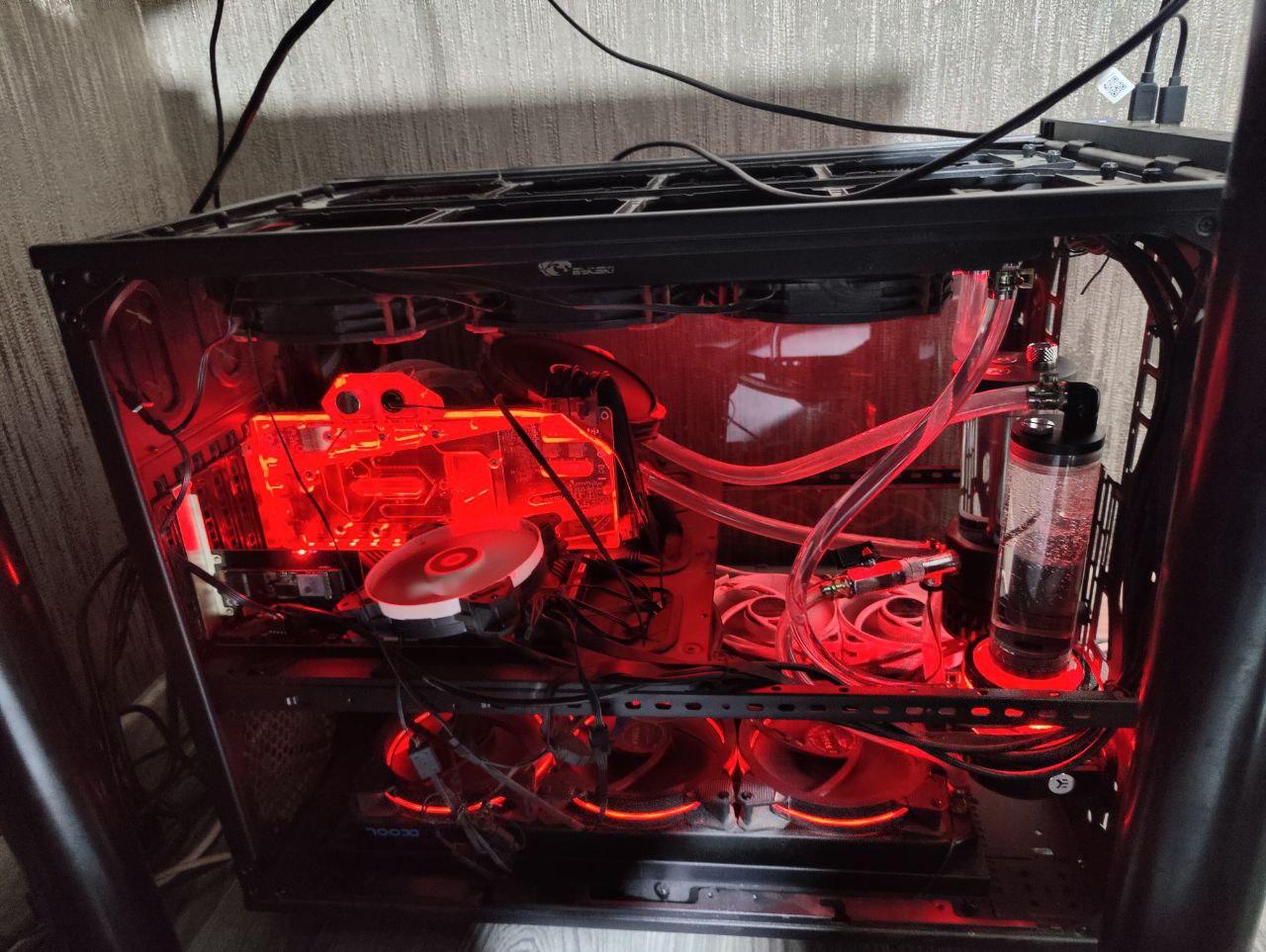

Urez даже в такой конфигурации как сейчас - я могу поставить еще вертушек - на pull - над радиатором (бутерброд) - до видеокарты места достаточно - фото под углом сделано свехну немного
прототип выглядел так - для понимания размеров и количества места
comp1.jpg [ 238.36 КБ | Просмотров: 451 ]
на морду влазит две "двухсотки" вертушки
началось все - с переделки AIO от альфакула))
сейчас два кастома дома и еще один в офисе)
