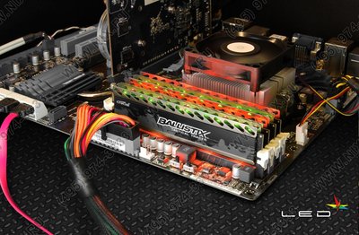

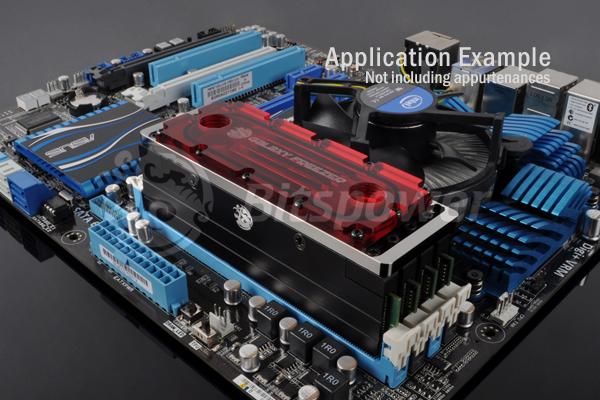

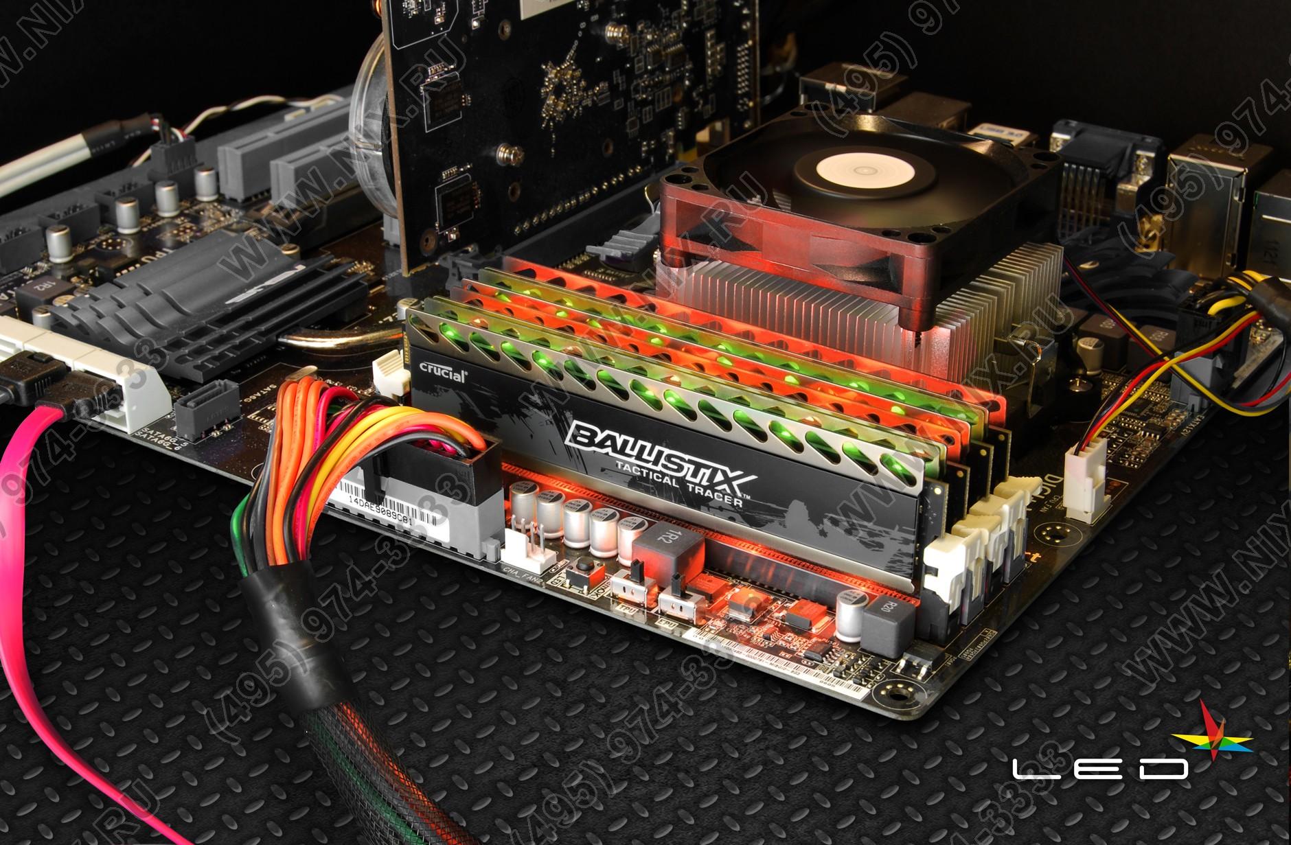

хочу поставить вот этот водоблок "Bitspower Universal RAM Module Water Cooling Set For 4 Banks 4-DIMMs, ICE Red / Black"
вот на эту память "Crucial Ballistix Tactical Tracer BLT4G3D1608DT2TXRGCEU 4Gb PC3-12800 CL8".
кто что скажет о нём, плюсы, минусы, может кто лично сталкивался?

atlonn писал(а):
Но придаёт проекту законченный вид,конечно при "всё под водой" - это для созерцателей...
стоит данный водоблок порядка 3500р, когда екшные например по 1500. такая разница в цене потому что он универсальный а екшные только для корсара?
Цена от бренда как говорится - Битс позиционируется как ТОП-железяки --- отсюда и цена...
Универсальный он в определённой мере - планки RAM всё едино должны быть без дефолтных радиаторов от производителя,т.е. как в Вашем случае с "Crucial Ballistix Tactical Tracer BLT4G3D1608DT2TXRGCEU 4Gb PC3-12800 CL8"...
А ВБ от EK WB для Корсаров --- встанет только на Корсара...
Так что EK WB не встанет на "Crucial Ballistix Tactical Tracer BLT4G3D1608DT2TXRGCEU 4Gb PC3-12800 CL8",а ВБ от Битса не встанет на RAM,т.к. память уже с радиаторами...
Выход - менять память под выбранный ВБ или рисковать и стягивать с имеющейся "Crucial Ballistix Tactical Tracer BLT4G3D1608DT2TXRGCEU 4Gb PC3-12800 CL8" стоковые радиаторы --- понимая конечно возможные последствия...
Другого пути не вижу...Хотя вру - вааще но одевать модули RAM в ВБ...
https://www.dazmode.com/_forum/showthre ... ck-Install --- как пример "расправы" со стоковыми радиаторами ОЗУ под монтаж ВБ Bitspower Universal RAM Module Water Cooling Set For 4 Banks 4-DIMMs - Clear/Black ...
так радиаторы я само собой стоковые буду снимать, или радиаторы памяти круциал не снимаются?:)
По этому вопросу не могу ответить - не снимал с Crucial стоковые радиаторы...
Были Корсары с их фирменной гребёнкой,а решил одеть на RAM ВБ - тупо скинул Корсары(не стал мурыжиться со съёмом радиков) и купил обычного Samsung + разгон на них сразу-же = ещё и лучше Корсаров частоту поднял на ОЗУ и мороки нет,т.е. пошёл по-пути наименьшего риска и сопротивления...
Чего и Вам желаю...
