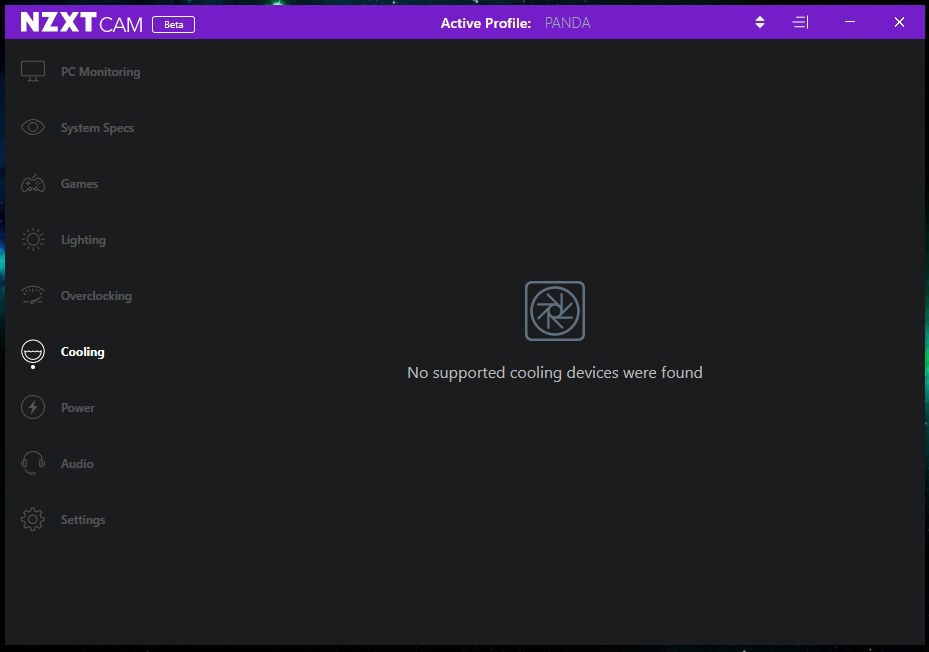

Регистрация: 18.08.2021
Здравствуйте!
Извиняюсь, если с подобной проблемой уже обращались.
СВО NZXT Kraken X62, Корпус NZXT H440, MB ASUS ROG STRIX Z270E Gaming.
С начала при загрузке Windows СВО не определялась и появлялась и подключалась, только при нагрузке/возрастании температуры процессора, например при запуске игры.
Потом и вовсе перестала определятся, даже под нагрузкой.
В диспетчере устройств СВО нет. При этом логотип NZXT светится на помпе, кулеры вращаются.
В чем может быть проблема?!
8MBlCX9kYt4.jpg [ 53.77 КБ | Просмотров: 4012 ]
Регистрация: 18.03.2021
Откуда: Пермь
ghgssd писал(а):
Здравствуйте!
А кабель хорошо подключен, который USB от помпы на плату? И, кста, в биосе обороты помпы видно?
У меня похожая фигня была(да есть) на водянке от Корсаров на 2м пк. Тоже помпа работает, всё крутится, но в системе и фирменном ПО её типа нет и при включении каждый раз случайным цветом подсветка логотипа(а иногда и вовсе нет). Хотя до какого-то времени была. Пробовал и usb кабель на другой меня - нефига.)
Кабель хорошо подключен. Да и до этого же все работало.
В БИОСе обороты помпы не показывает.
