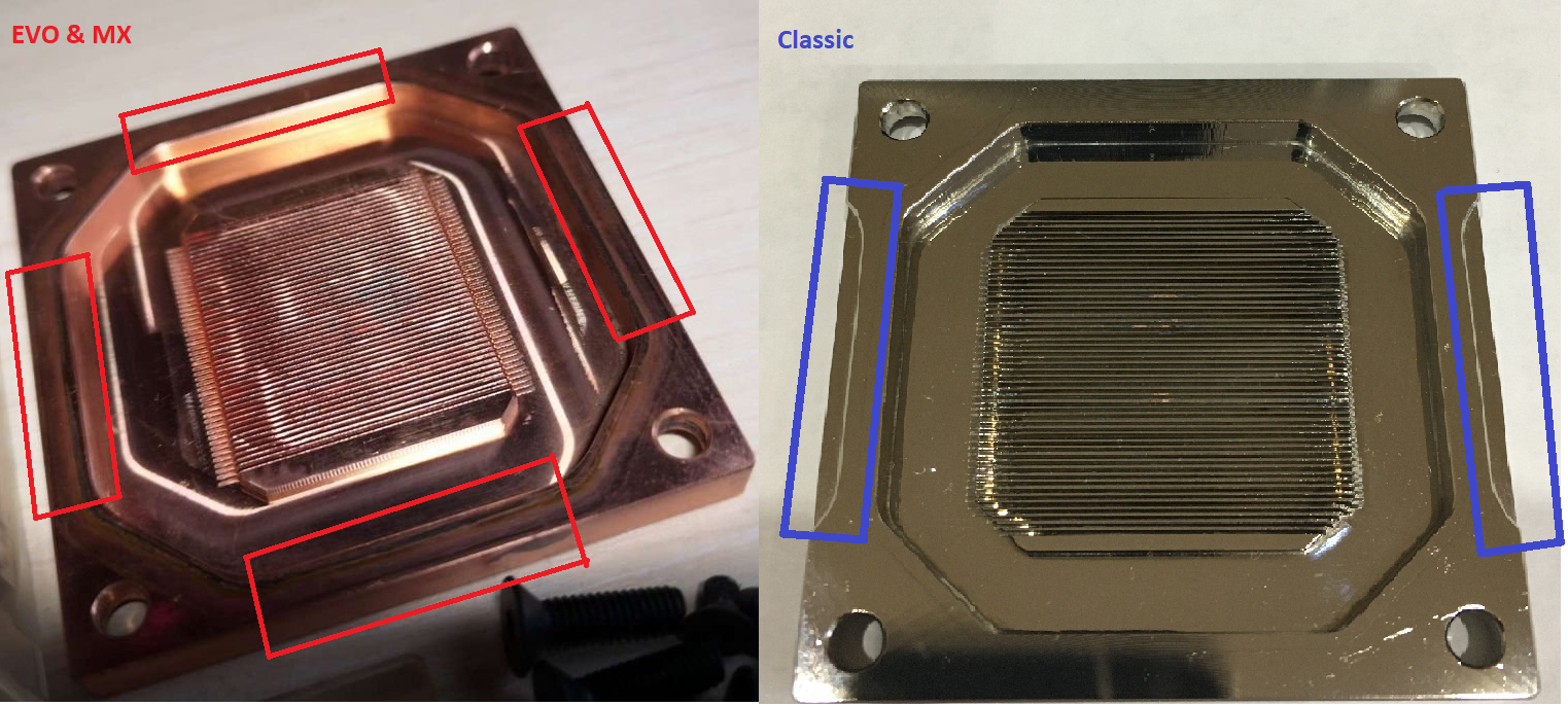

Да я не за треснувший акриловый ТОП имел ввиду, а за то что пятак на EVO и MX можно неправильно к ТОПу прикрутить, а на Classic`е на пятаке есть прорези (а на ТОПе выступы) и собрать его неправильно не получится :hi:

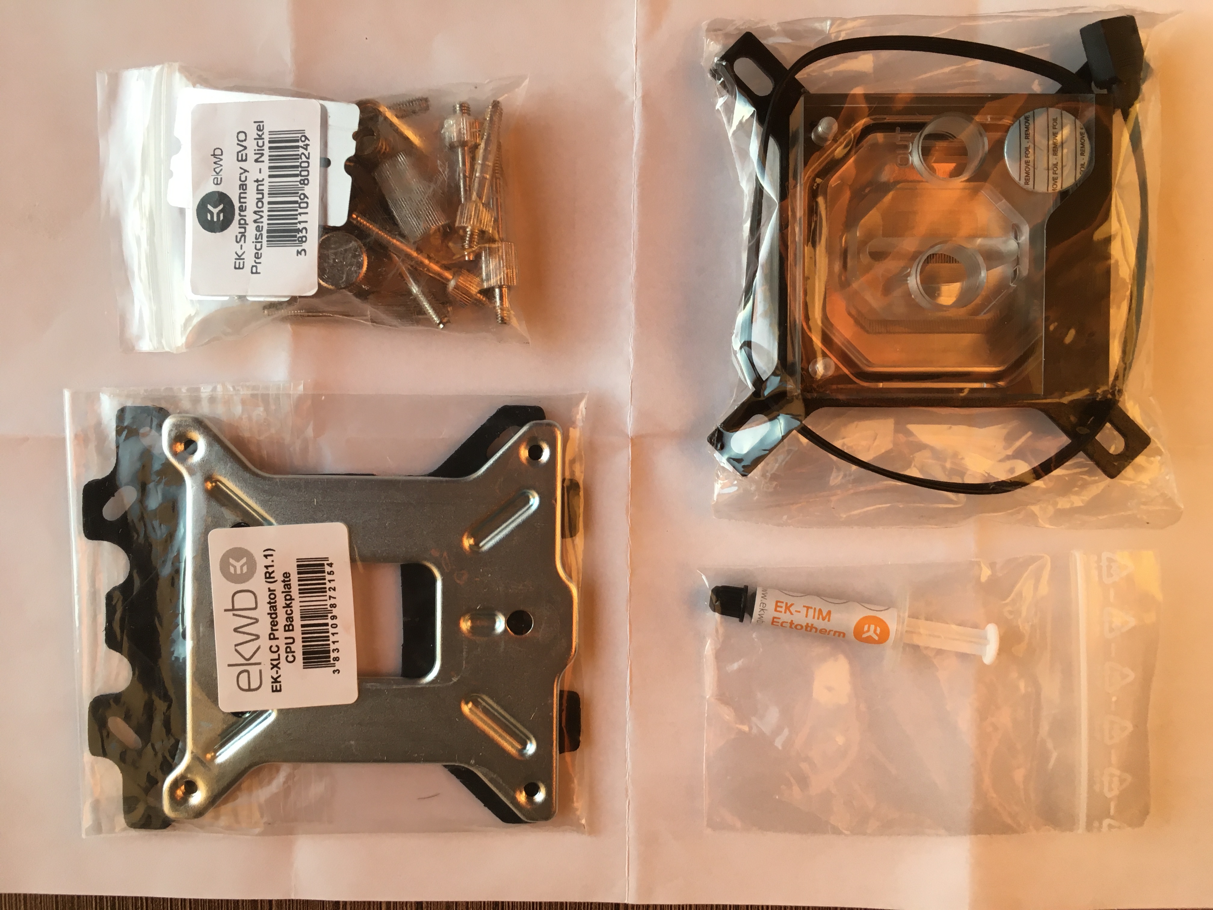

2All
Забыл рассказать чем закончилась история с гарантией от EK, так вот, неделю они пытались выслать мне новый "пятак" к ватеру, но не нашли у себя на складе, поэтому тупо прислали почтой новый ватер с авторучкой и открыткой с извинениями...
Посылка от EK
IMG_2257.JPG [ 2.06 МБ | Просмотров: 1558 ]
IMG_2258.JPG [ 1.84 МБ | Просмотров: 1558 ]

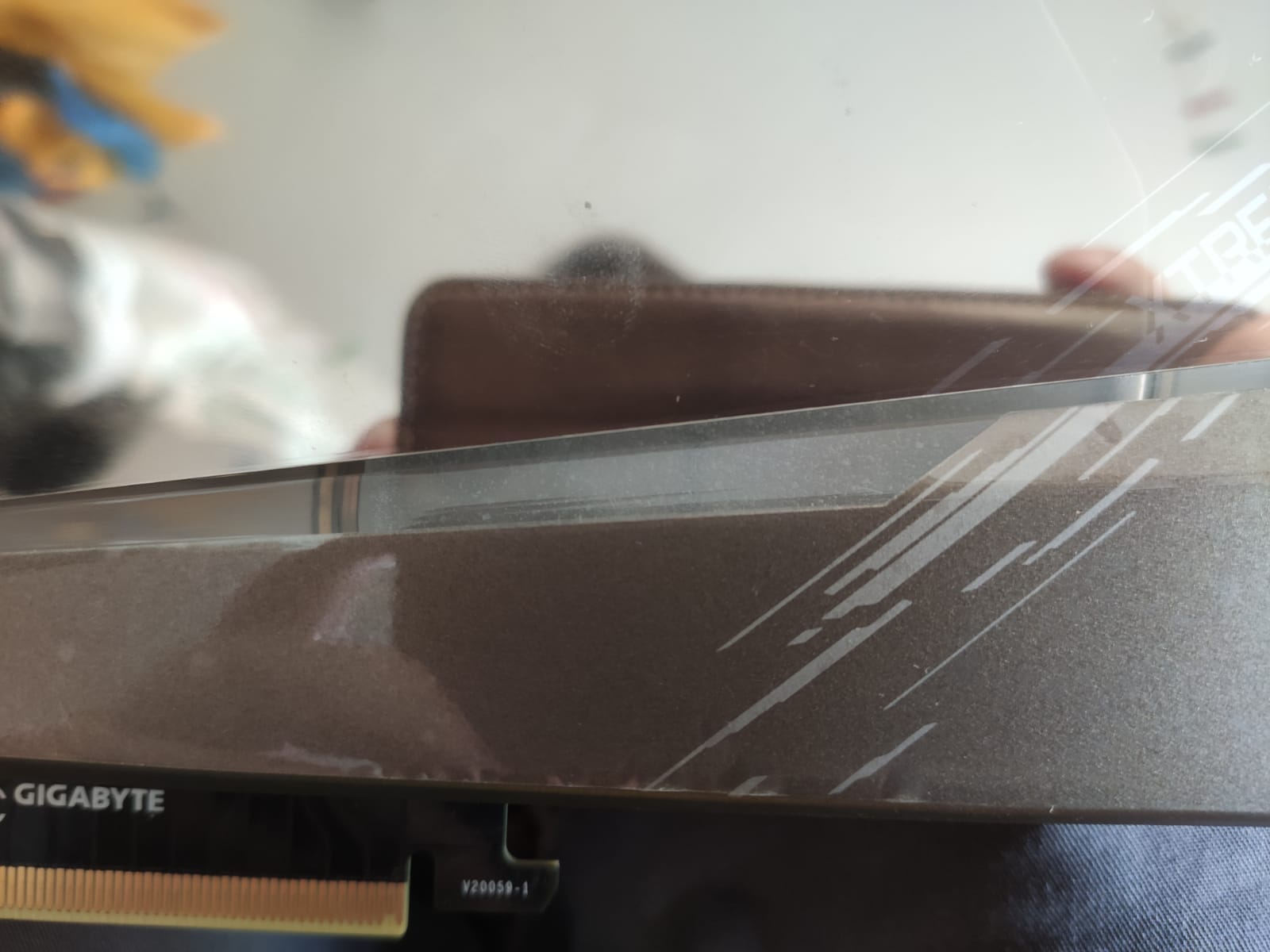

Господа, возможно я ничерта поиском пользоваться не умею, но не сумел найти, чем чистить от белого налета водоблоки, которые нельзя разобрать?
По всей системе он полез, даже микроканалы на процессорном водоблоке забил, пришлось разбирать и чистить вручную. Шланг тоже механически чистил. А вот с видеокартой такой фокус не проделать. Нельзя ее разбирать, да и не так просто на ней водоблок разбирается.
Лимонку гонял - не помогает. Фейри гонял - не помогает. Смесь лимонки с фейри гонял - тоже не помогает. Не отмывается этот подзалупный творожок, хоть ты тресни. У кого опыт есть? Чем отмыть можно, без разбора?
Налет.jpg [ 105.2 КБ | Просмотров: 1222 ]

Лимонка только очень горячая может такое поотмывать, и не в один заход.
Я бы пробовал все подряд растворители, с которыми совместимы материалы водоблока (акрил? никель?)
Плюс продувка компрессором с залитой жижей, с тряпкой у выхода. Атмосфер 6 жахнуть внутрь.

Акрил и никель, все верно. А какие растворители совместимы? Кстати, внезапно выяснилось, что никелированые поверхности замечательно чистятся автомобильной пастой для полировки хрома. Но в водоблок ее, понятное, дело, не зальешь
